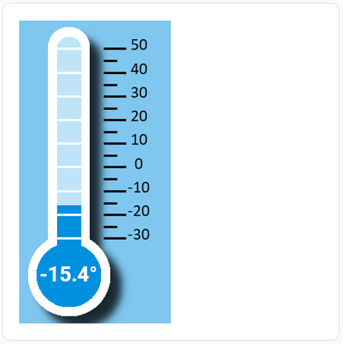

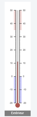

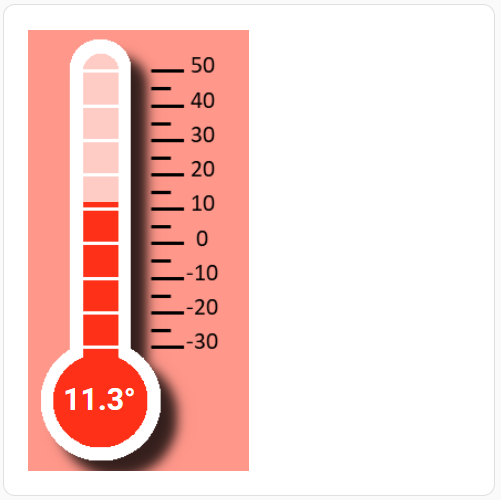

Ta ce style de carte que Yael avait faite Carte thermomètre pour tableau de bord - #14 par anon41081891 avec button-card:
Hello, et si tu veux creuser la partie YAML comme expliquée par @LeLapinFou check le début de cet article Les cartes et MyelectricalData ou je fais référence à l’interface minimalist qui pourra t’aider dans ce type d’approche.

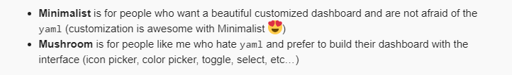

Si tu aimes bien le look de minimalist, mais que tu veux rester sur de l’interface simple avec l’UI, je t’invites à regarder la collection de cartes mushroom dispo dans HACS (qui est compatible du look des Tuiles ou tiles HA tout en permettant de faire plus de choses… avec l’UI).
C’est une façon de créer simplement, avec l’UI, un dashboard type minimalist…

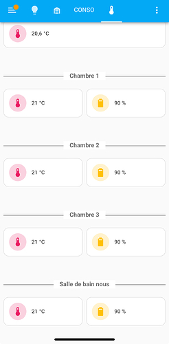

J’ai essayé de refaire la même chose, mais je trouve que chez moi il y a bcp d’espace à l’affichage entre les différentes pièces de la maison …
Une idée pour que ça soit moins espacée ?

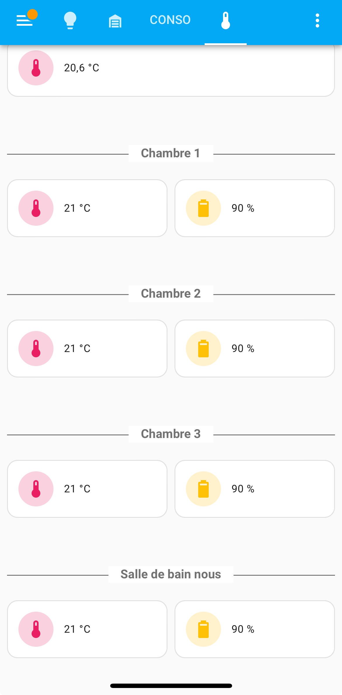

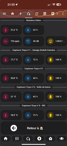

Bonsoir ,
Moi j’ai ça comme code :
type: vertical-stack
  - type: custom:text-divider-row
    text: Netatmo Salon
  - type: horizontal-stack
      - type: custom:mushroom-entity-card
        entity: sensor.netatmo_salon_temperature
        primary_info: state
        secondary_info: none
        icon_color: pink
        entity: sensor.netatmo_salon_humidity
        primary_info: state
        entity: null
        primary_info: state
        icon_color: amber
        entity: sensor.netatmo_salon_co2
        primary_info: state
        icon_color: pink
        entity: sensor.netatmo_salon_noise
        primary_info: state
        entity: sensor.netatmo_salon_pressure
        primary_info: state
        icon_color: amber
    text: Capteurs Tuya n°1 - Garage Switch Caméra
        entity: sensor.tuya_t_h_01_garage_switch_cameras_temperature
        primary_info: state
        icon_color: pink
        entity: sensor.tuya_t_h_01_garage_switch_cameras_humidity
        primary_info: state
        entity: sensor.tuya_t_h_01_garage_switch_cameras_battery
        primary_info: state
        icon_color: amber
    text: Capteurs Tuya n°2
        entity: sensor.tuya_t_h_02_temperature
        primary_info: state
        icon_color: pink
        entity: sensor.tuya_t_h_02_humidity
        primary_info: state
        entity: sensor.tuya_t_h_02_battery
        primary_info: state
        icon_color: amber
    text: Capteurs Tuya n°3 - Salle de bains
        entity: sensor.tuya_t_h_03_salle_de_bains_temperature
        primary_info: state
        icon_color: pink
        entity: sensor.tuya_t_h_03_salle_de_bains_humidity
        primary_info: state
        entity: sensor.tuya_t_h_03_salle_de_bains_battery
        primary_info: state
        icon_color: amber
    text: Capteurs Tuya n°4 - WC
        entity: sensor.tuya_t_h_04_toilettes_temperature
        primary_info: state
        icon_color: pink
        entity: sensor.tuya_t_h_04_toilettes_humidity
        primary_info: state
        entity: sensor.tuya_t_h_04_toilettes_battery
        primary_info: state
        icon_color: amber

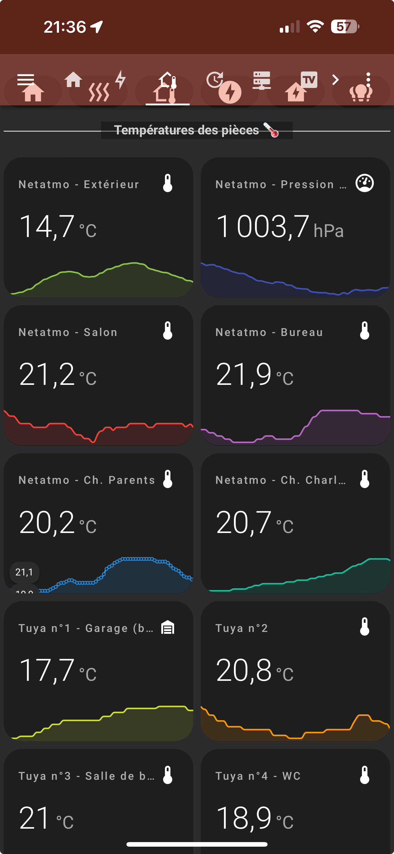

Mais au final je trouve ça moins lisible (sur mobile , et j’ai un iPhone 15+) que les graphiques suivants :
    text: Températures des pièces 🌡️
      - type: custom:mini-graph-card
        name: Netatmo - Extérieur
        icon: mdi:thermometer
        line_width: 4
        font_size_header: 10
        font_size: 100
        hours_to_show: 12
        points_per_hour: 6
        line_color: '#8bc34a'
          - sensor.netatmo_garage_temperature
        name: Netatmo - Pression Atm.
        icon: mdi:gauge
        line_width: 4
        font_size: 100
        hours_to_show: 12
        points_per_hour: 6
        line_color: '#3f51b5'
          - sensor.netatmo_salon_pressure
        name: Netatmo - Salon
        line_width: 4
        font_size: 100
        hours_to_show: 12
        points_per_hour: 6
        line_color: '#f44336'
          - sensor.netatmo_salon_temperature
        name: Netatmo - Bureau
        line_width: 4
        font_size: 100
        hours_to_show: 12
        points_per_hour: 6
        line_color: '#ba68c8'
          - sensor.netatmo_bureau_temperature
        name: Netatmo - Ch. Parents
        line_width: 4
        font_size: 100
        hours_to_show: 12
        points_per_hour: 6
        line_color: '#2196f3'
          - sensor.netatmo_chambre_temperature
        name: Netatmo - Ch. Charlotte
        line_width: 4
        font_size: 100
        hours_to_show: 12
        points_per_hour: 6
        line_color: '#1abc9c'
          - sensor.netatmo_chambre_charlotte_temperature
        name: Tuya n°1 - Garage (bas)
        icon: mdi:garage
        line_width: 4
        font_size: 100
        hours_to_show: 12
        points_per_hour: 6
        line_color: '#cddc39'
          - sensor.tuya_t_h_01_garage_switch_cameras_temperature
        line_width: 4
        font_size: 100
        hours_to_show: 12
        points_per_hour: 6
        line_color: '#ff9800'
          - sensor.tuya_t_h_02_temperature
        name: Tuya n°3 - Salle de bains
        line_width: 4
        font_size: 100
        hours_to_show: 12
        points_per_hour: 6
        line_color: '#00bcd4'
          - sensor.tuya_t_h_03_salle_de_bains_temperature
        name: Tuya n°4 - WC
        line_width: 4
        font_size: 100
        hours_to_show: 12
        points_per_hour: 6
        line_color: '#ffeb3b'
          - sensor.tuya_t_h_04_toilettes_temperature

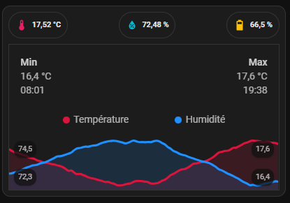

de mon côté, j’ai décidé de changer de mise ne page :
      type: custom:stack-in-card
      mode: vertical
      keep:
        background: true
        margin: true
        outer_padding: true
        - type: custom:mushroom-chips-card
          chips:
            - type: entity
              entity: sensor.temperature_salon
              icon_color: pink
            - type: entity
              entity: sensor.humidite_salon
              icon_color: cyan
            - type: entity
              entity: sensor.etat_batterie_salon
              icon_color: amber
          alignment: justify
          height: 100
          hours_to_show: 24
          points_per_hour: 4
          hour24: true
          line_width: 4
          line_color:
            - crimson
            - dodgerblue
          decimals: 1
            - entity: sensor.temperature_salon
              show_legend: true
              y_axis: secondary
            - entity: sensor.humidite_salon
              show_legend: true
          show:
            fill: true
            graph: line
            icon: false
            state: false
            labels: true
            extrema: true
            icon_adaptive_color: false
            labels_secondary: true

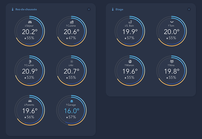

comme il a expliquer , avec la recherche d’un mot, tu trouve facilement.
pour la carte de droite Etage ( ou Étage avec accent :wink: )
pour la carte de gauche Rez-de-chaussée
