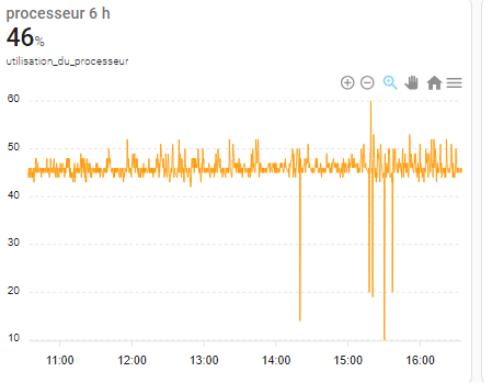

avec frigate et sans coral j’étais dans les 80% ,

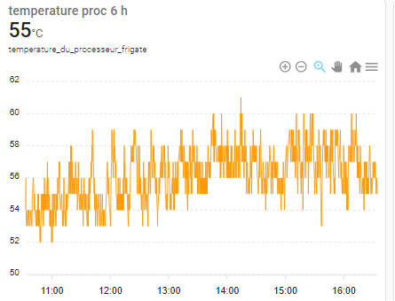

maintenant avec coral je suis à 50% … et la température de 55°C / 60°C

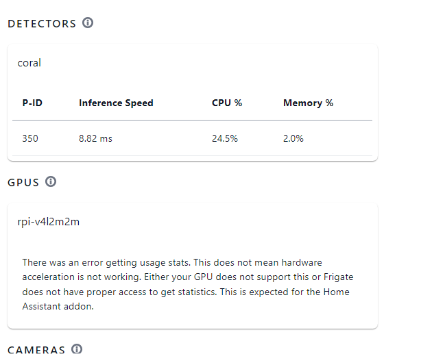

  4. Utilise l’accélération matériel pour ffmpeg, ici tu as un Intel et tu ocnfigures pour un Raspberry Pi, il faut que tu mettes: hwaccel_args: preset-vaapi

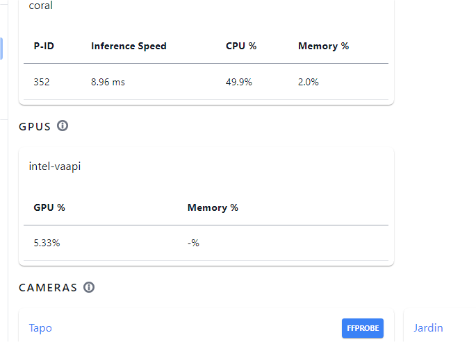

Ah , oui là j’ai mer__e … je rectifi …
Suite …
Effectivement la clés coral passe de 25% à presque 50% et j’ai plus le message d’erreur …

et le proc semble descendre dans les 37% c’est deja ca …

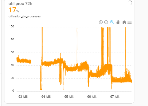

J’ai réussi à descendre mon utilisation UC de 50% - 55% à 14% - 18% …
en baissant le taux en direct , et ca n’affecte pas l’enregistrement !! tout ce qui est enregistré en en pleine résolution …

Cerise sur le gâteau à long terme …
je suis passé de la température proc de 55°C/ 60°C à 49°C
et je suis passé de 25w à 17 w … 15€ d’économie par ans quand même …
Voilà … Si ça peut servir à quelqu’un …
