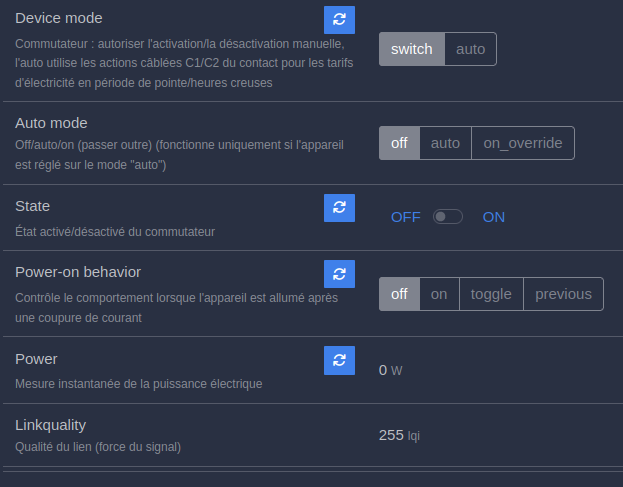

Voici toutes les options via zigbee2mqtt sur cette équipement
en mode switch, il ne se déclenchera pas via le fil pilote HP/HC
en mode auto, tu peut le laisser en auto ou en auto + possibilité de l’activé via on_override pour faire un genre de boost ponctuelle
Donc pour ton besoin, tu passe de auto a switch les jours « rouge », puis l’inverse quand c’est fini, …
Mais les HC Rouge sont pas bcp plus chere donc je vois pas trop l’intérêt pour ce besoin spécifique …

Par contre, cette nuit, en mode auto, la Zoé chargeait (ça clignotait bleu / vert), je l’ai passé en mode on_override pour voir quand elle repasse en mode auto. J’ai fais ça depuis HA et pas directement sur le matériel.
Ce matin, le matériel clignote bleu / noir indiquant que le passage de HC → HP l’a repassé en mode auto. Jamais le capteur HA « Auto mode » n’est repassé en auto, il est resté en mode on_override.
Le Zigbee ne recharge pas les valeurs utilisée par le matériel ?
