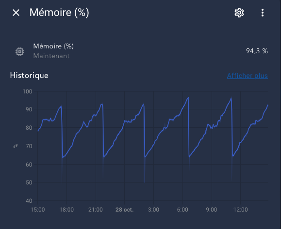

en fait cette intégration était déjà installé et elle laisse apparaitre un petit problème de mémoire non ? je dois avoir une fuite quelque part :frowning:
Qu’en penses-tu ?
NB : pas sur que ça soit lié a mes pb de reboot…mais bon…
C’est sans doute tes soucis de reboot a chaque fois que la ram redescent
En même temps la Freebox est pas la plateforme au top pour héberger une VM HA surtout avec si peu de ram
Bon là, c’est plutôt explicite, grandes chances que ça vienne de la Ram.

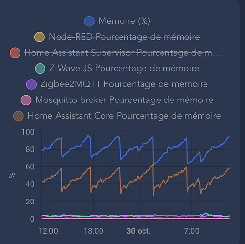

Merci pour vos retours mais du coup j’ai activer tous les sensor du supervisor qui n’étaient pas activé (je ne sais pas pourquoi)
Et j’ai pu insoler que ça ne venait PAS des addons installés !
J’ai aussi désactivé tout une nuit tous les addons et je voyais la Ram monter aussi :persevere:
Voici les courbes qui montrent que c’est le Core qui prend de la ram (et pas les addons)
Et pour moi il doit y avoir une intégration qui a une fuite de mémoire : vous en dites quoi ?
J’en dis qu’il faudrait tester avec plus de RAM, ça permettrait de voir si ça s’arrête un moment.
@AlexHass t’as tout expliqué pour ton install 2Go c’est bien trop juste en plus tu es blindée d’intégrations HACS

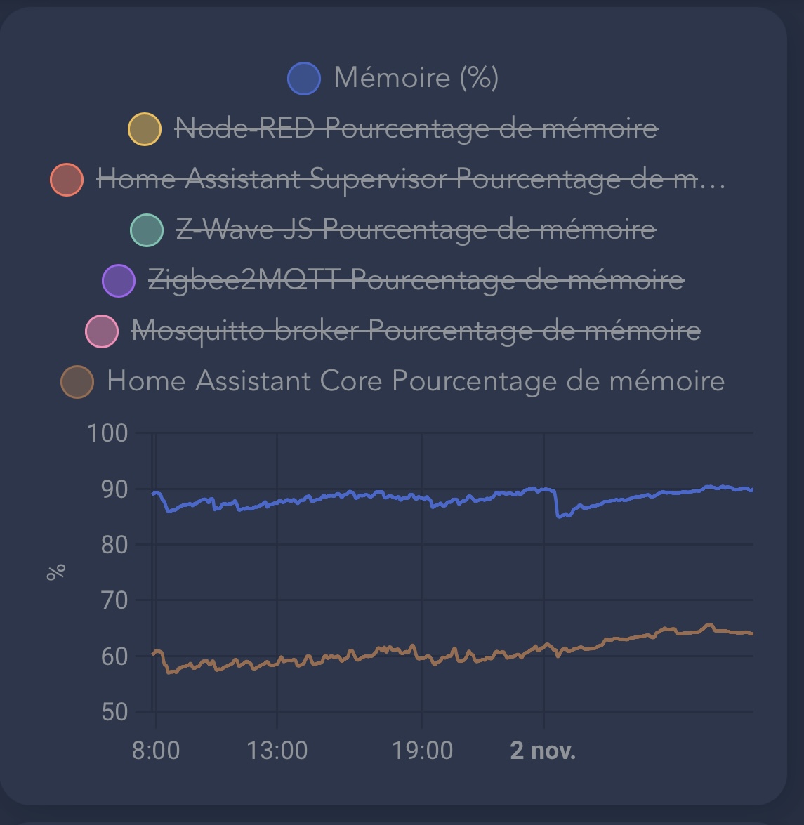

J’avais oublié que j’avais ajouté de la Ram a ma Freebox et qu’il me restait 2Go de dispo :stuck_out_tongue_closed_eyes:
J’ai donc alloué 4Go a la VM HaOS et ça va bcp mieux :smiling_face:
J’ai 90% de mémoire utilisée mais au moins c’est stable !
Et depuis je n’ai plus de reboot !
Merci a tous pour vous retour et votre aide - désolé a ceux a qui j’ai tenu tête pour le manque de mémoire :pray:
