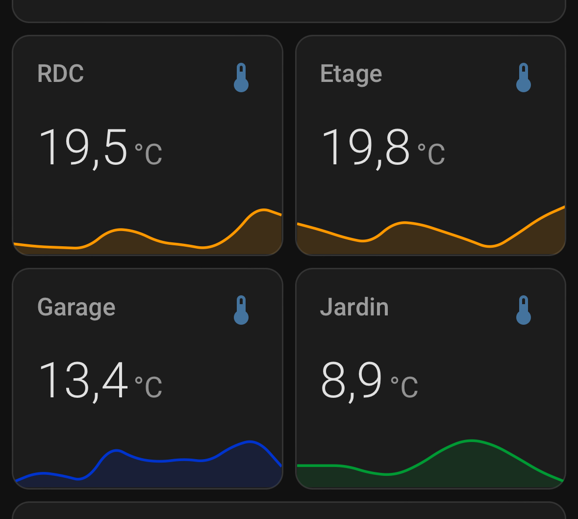

Je suis à la recherche, pour le moment sans succès, d’une card (ou d’une méthode) permettant d’afficher lisiblement plusieurs courbes de température pour une vue mobile. Quelque chose d’assez compacte donc !
Le mieux que j’ai trouvé c’est mini-graph-card mais je ne peux afficher les données que d’une entité. Par exemple :

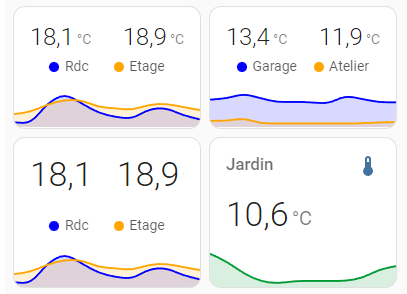

Ça rend bien en mobile, mais j’aurais bien voulu par exemple superposer les deux courbes étages/rdv ou les deux capteurs garage/atelier dans la même case.
Si je met deux entités j’aurais bien 2 courbes, mais une seule valeur actuelle sera affichée.

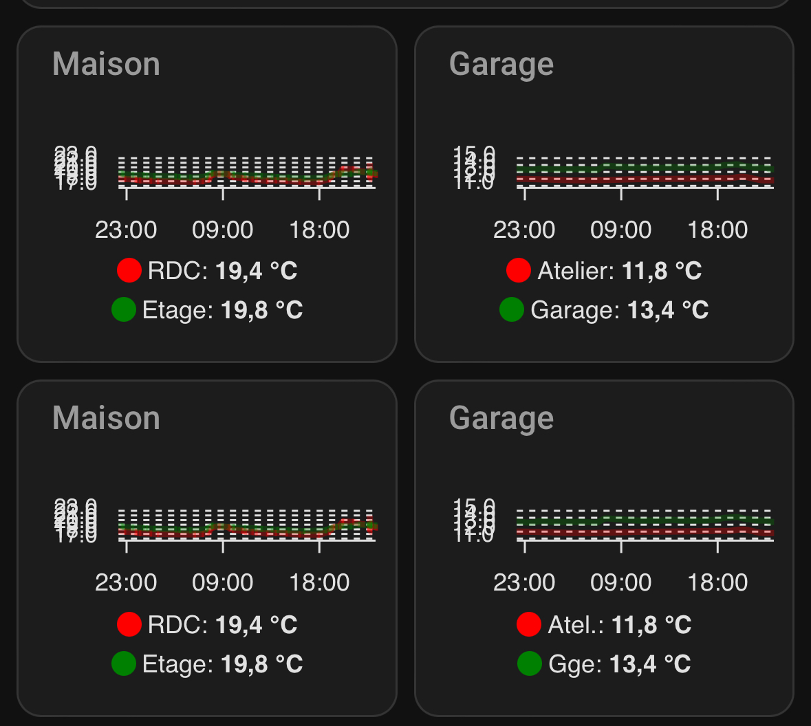

J’ai tenté avec apex, ça rend bien sur l’ordi mais pas en mobile avec un horizontal stack.

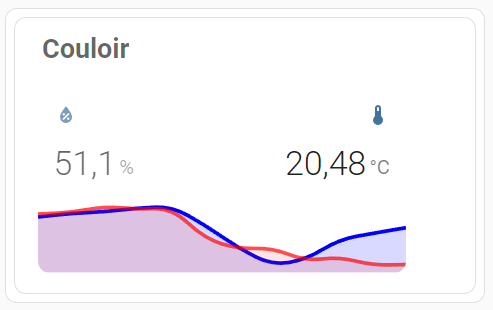

Avec button-card, tu peux mettre en custom_fields plusieurs autres cartes et les superposer en jouant sur leurs opacités respectives.
Tu peux utiliser la carte apexcharts-card https://community.home-assistant.io/t/apexcharts-card-a-highly-customizable-graph-card/272877:
Oui c’est ce que j’ai utilisé sur ma seconde capture d’écran. Mais voulant un truc compact pour le téléphone, ça n’est pas vraiment lisible.

type: custom:mod-card
  type: custom:layout-card
  layout_type: vertical
      aspect_ratio: 2/1.2
        fond:
                - background-color: rgba(255,255,255,0.0)
                box-shadow: none;
                border: none;
        ncarte:
                - font-size: 1.6em
                - justify-self: start
                - color: rgba(0,0,0,0.6)
                box-shadow: none;
                border: none;
        temp_couloir:
            type: custom:mini-graph-card
              - sensor.couloir_capteur_temperature_et_humidite_temperature
            align_state: right
            align_icon: right
            line_color: blue
                box-shadow: none;
                border: none;
        hygro_couloir:
              - sensor.couloir_capteur_temperature_et_humidite_humidity
            align_state: left
            align_icon: left
            line_color: red
                box-shadow: none;
                border: none;
          fond:
            - position: absolute
            - left: 0
            - top: 0
            - width: 100%
            - height: 100%
            - background-size: cover
            - background-position: center
            - opacity: 0.7
          ncarte:
            - left: 6%
            - top: 4%
          temp_couloir:
            - width: 80%
            - left: 5%
            - top: 25%
          hygro_couloir:
            - width: 80%
            - left: 5%
            - top: 25%
            - filter: opacity(70%)
Mais sinon, tu peux mettre plusiers entités sur une seule carte mini-graph-card et afficher chacune des valeurs avec des custom_fields
Ca fait 1h que je tente des trucs en suivant la documentation de la card, et c’est tout moche ce que j’ai fait :rofl:
Merci pour cet exemple, j’en était loin, très loin !

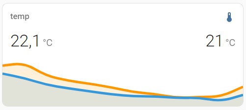

Juste avec la mini-graph card
  - entity: sensor.ble_temperature_salon
    show_legend: false
  - entity: sensor.ble_temperature_chambre
aspect_ratio: 1/1

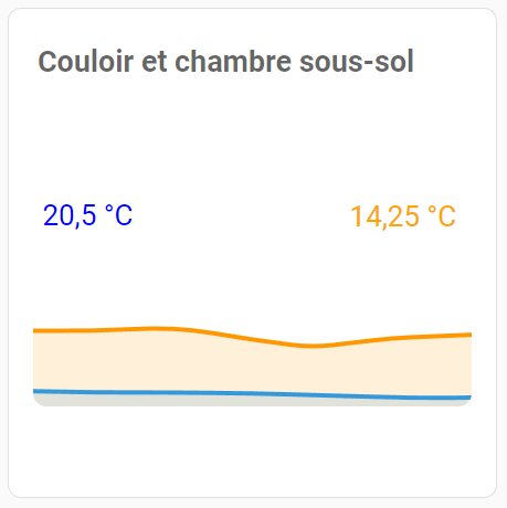

  fond:
          box-shadow: none;
          border: none;
  ncarte:
      name: Couloir et chambre sous-sol
          - font-size: 1.6em
          box-shadow: none;
          border: none;
  temp:
        - sensor.sous_sol_capteur_temperature_et_humidite_chambre_temperature
        legend: false
        state: false
        icon: false
          box-shadow: none;
          border: none;
  premiere_valeur:
      entity: sensor.couloir_capteur_temperature_et_humidite_temperature
          - font-size: 26px
          - font-weight: 400
          - color: blue
          - background-color: rgba(255,255,255,1.0)
          box-shadow: none;
          border: none;
  deuxieme_valeur:
      entity: sensor.sous_sol_capteur_temperature_et_humidite_chambre_temperature
          - font-size: 26px
          - font-weight: 400
          - color: orange
          box-shadow: none;
          border: none;
    fond:
      - left: 0
      - top: 0
      - width: 100%
      - height: 100%
      - opacity: 0.7
    ncarte:
      - left: 6%
      - top: 4%
    temp:
      - width: 90%
      - left: 5%
      - top: 60%
    premiere_valeur:
      - left: 7%
      - top: 38%
    deuxieme_valeur:
      - left: 70%
      - top: 38%
Mais c’est effectivement plus simple en se servant uniquement de la mini-graph-card comme le fait Tochy
Merci !
C’est rageant quand tu lit 3 fois la doc de cette carte et que tu ne tiltes pas devant ce point…
Ca rends bien pour mon cas avec un card-mod pour réduire un peu la taille des 2 températures qui est tronquée sur mobile.
Merci, oui effectivement c’est plus simple.
Cependant merci de ton aide, je ne désespère pas de comprendre cette carte qui est souvent recommandée. Et avec cet exemple concret ça aide énormément

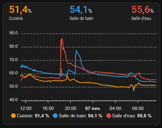

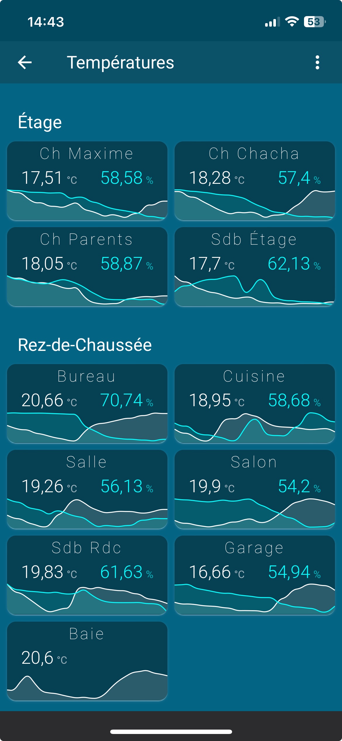

Salut @Gloup
On peut y arriver avec mini-graph-card, en jouant avec card-mod (même si ma carte est un peu différente de la tienne) :
le code :
    .header {
      padding-bottom: 0px;
    .states {
      height: 100px !important;
      padding-top: 4px !important;
    ha-card > div.header.flex > div > span {
      opacity: 1;
  - color: white
    entity: sensor.tph_ch_maxime_temperature
    state_adaptive_color: true
  - color: aqua
    entity: sensor.tph_ch_maxime_humidity
    y_axis: secondary
hour24: true
hours_to_show: 12
points_per_hour: 2
line_width: 3
align_header: center
font_size: 60
font_size_header: 15
  graphe: line
  icon: false
  legend: false
Voilà c’est une autre méthode :wink: celle avec button-card est bonne à prendre aussi :stuck_out_tongue:
c’est sur entre button-card et un code de 100 lignes et mini-graph avec un code de 10 lignes pour le même résultat. Y a pas photo, mini-graph winner :wink:
