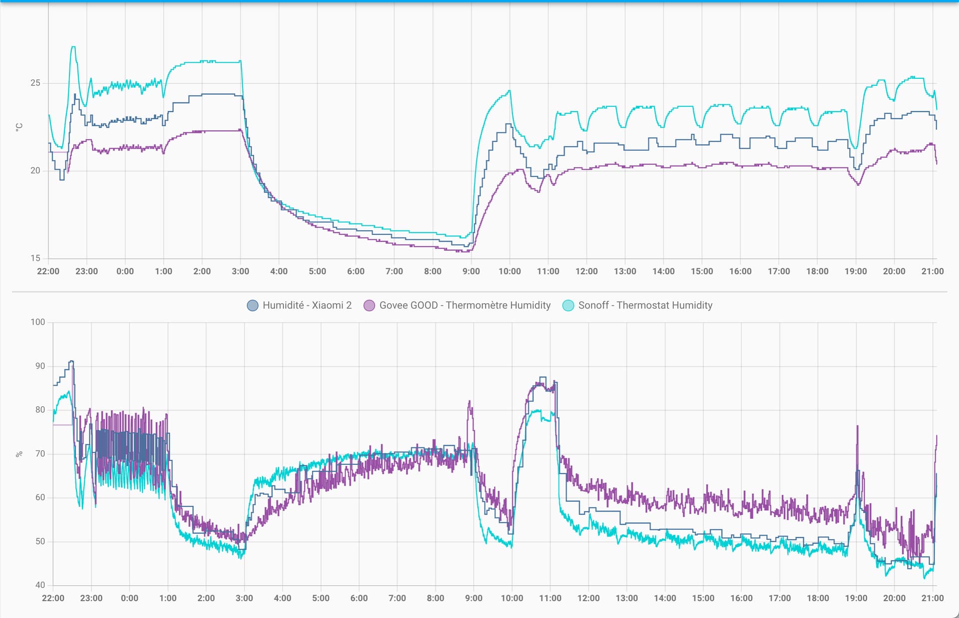

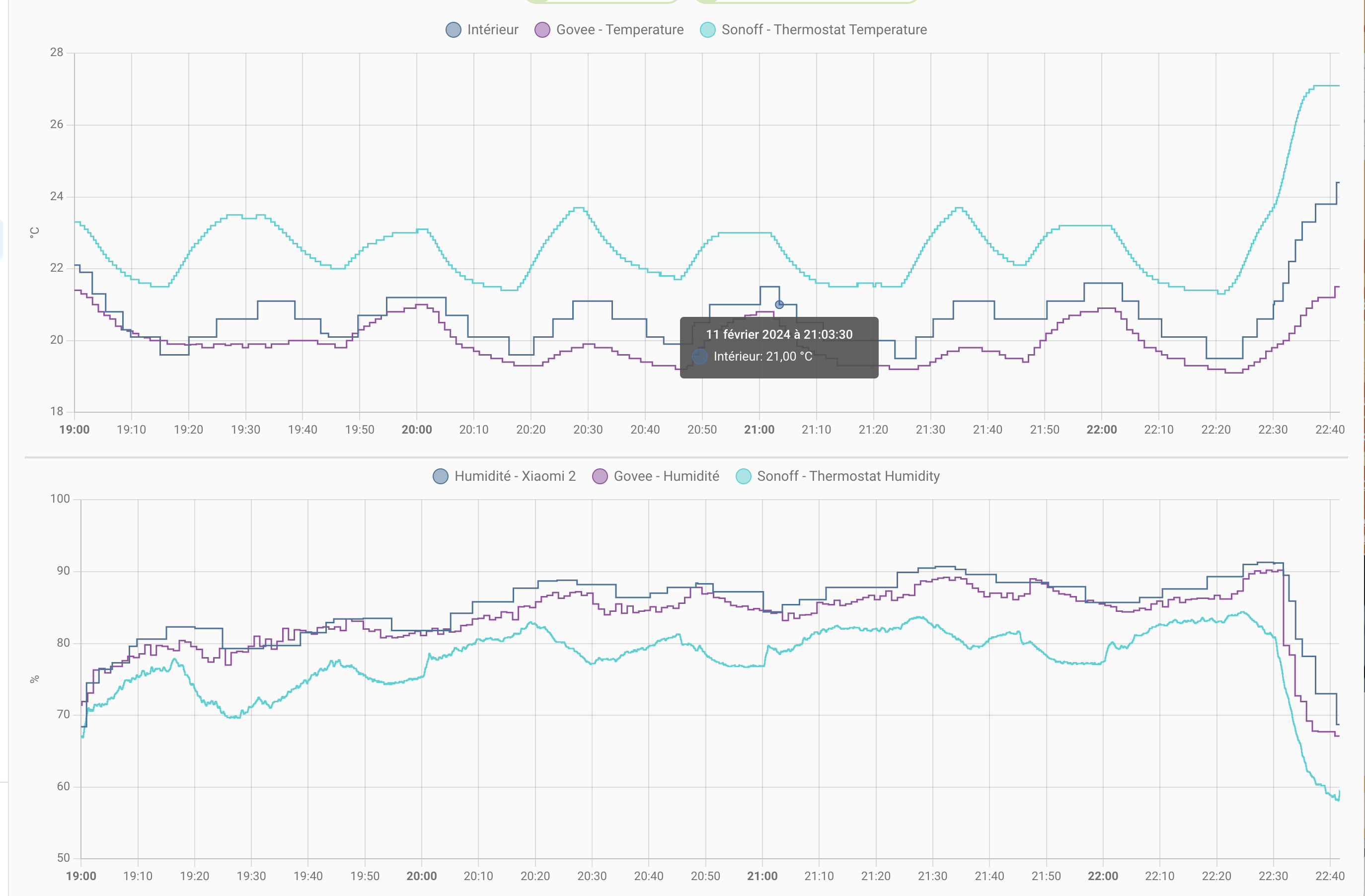

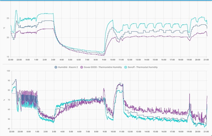

Sinon j’ai mes 3 capteurs actuellement (aqara 2, TH01 et Govee) placés au même endroit et il se passe la même chose que quand j’avais le capteur Aqara 2 , aqara1 , meross et no name tuya : j’ai des énormes écarts que ce soit en température ou en humidité . Parfois TH01 : 27°C et le Govee:21°C…
Comment savoir celui qui déconne ?
Voici les valeurs du jour, et ce n’est pas franchement incroyable. Il y a un grand écart entre les 3 unités, j’ai eu du mal à comprendre à quoi cela est dû…
