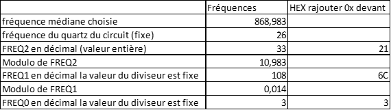

-fréquence à ajuster en fonction de votre CC1101 CC1101.c : ligne 229 : halRfWriteReg(FREQ0 , ….)
J’ai utilisé un fichier excel comme décrit par Pacific, 02/202, merci à lui.
Pour la fréquence 868,983 Mhz, j’ai :
*FQ0 : 0x3
*FQ1 : 0x6C
*FQ2 : 0x21
dans le fichier radian_trx.h lignes 85 à 91

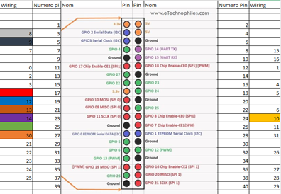

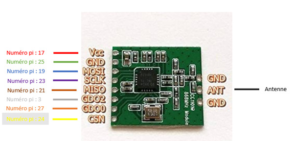

J’ai ajusté les GPIO et Wiring comme suivant :
WPP Name Header Name WPP*/
#define GDO2 8 //header 3
#define GDO1_MISO 13
#define GDO0 30 //header 27
#define MOSI 12
#define cc1101_CSn 10 ////header 24
#define LED 9 //header 5
Le schéma de câblage appliqué est le suivant :

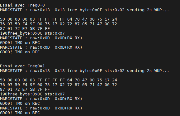

Une fois les différents fichiers modifiés, j’ai pu compiler avec la commande :
gcc radian_trx.c -o radian_trx -lwiringPi -lpthread -Wall
et lancer le programme avec ./radian_trx puis S
Et j’obtiens :
Pour vérifier si j’arrivais à émettre j’ai utilisé la clé SDR sur windows :
Installation avec les procédures suivantes :
https://www.passion-radio.org/blog/sdr-sharp-dongle-rtl2832-r820t-e4000/76466
https://zadig.akeo.ie/
https://www.nooelec.com/store/qs/#windows
J’utilise le logiciel CubicSDR.
Je vérifie bien que j’émets à 868.9 Mhz (il y a un petit décalage entre la fréquence 0 renseigné dans CC1101.c et la lecture sur CubicSDR.
Mais pas de réponse du compteur sur toutes les fréquences utilisées.
Auriez-vous une idée ?

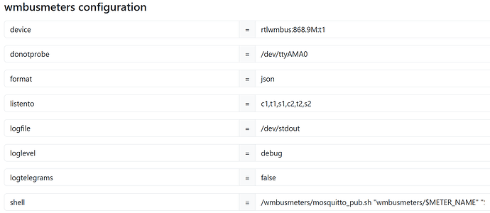

@jpjobe regarde, ce que j’ai réussi a avoir avec cette configuration :
[22:16:38] INFO: Starting Nginx...
2024/06/18 22:16:38 [notice] 83#83: using the "epoll" event method
2024/06/18 22:16:38 [notice] 83#83: nginx/1.24.0
2024/06/18 22:16:38 [notice] 83#83: OS: Linux 6.6.33-haos
2024/06/18 22:16:38 [notice] 83#83: getrlimit(RLIMIT_NOFILE): 1073741816:1073741816
2024/06/18 22:16:38 [notice] 83#83: start worker processes
2024/06/18 22:16:38 [notice] 83#83: start worker process 252
(serial) received ascii "S1;0;1;2024-06-19 00:06:31.000;8;16;00000000;0x<0A>"
(rtlwmbus) checkRTLWMBusFrame "S1;0;1;2024-06-19 00:06:31.000;8;16;00000000;0x<0A>"
(rtlwmbus) telegram received but incomplete or with errors, since rtl_wmbus reports that CRC checks failed.
(rtlwmbus) error in received message.
(serial) received ascii "S1;0;1;2024-06-19 03:30:06.000;5;10;00000000;0x<0A>"
(rtlwmbus) checkRTLWMBusFrame "S1;0;1;2024-06-19 03:30:06.000;5;10;00000000;0x<0A>"
(serial) received ascii "S1;0;1;2024-06-19 08:12:15.000;8;10;00000000;0x<0A>"
(rtlwmbus) checkRTLWMBusFrame "S1;0;1;2024-06-19 08:12:15.000;8;10;00000000;0x<0A>"
Merci pour le partage, j’ai l’impression que la réception est incomplète. Il y a quelques données mais je n’arrive pas à voir ce que cela signifie. J’imagine qu’entre minuit et 3 heures du matin il n’y a pas eu de consommation d’eau, donc je comprends pas la différence entre le 5
8 et le 16 et 10. En regardant les trames, on voit que seule la s1 fait des retours, peut être écouter que la s1 pour limiter l’écoute.
