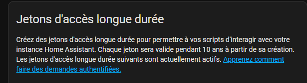

Par contre, il faut remplir quoi dans token ? Ou dois-je le récupérer ?
Comme expliqué souvent …
Il faut que tu créé un Jeton sur ton HA voir « http://adresse:port ‹ de ton HA ›/profile »

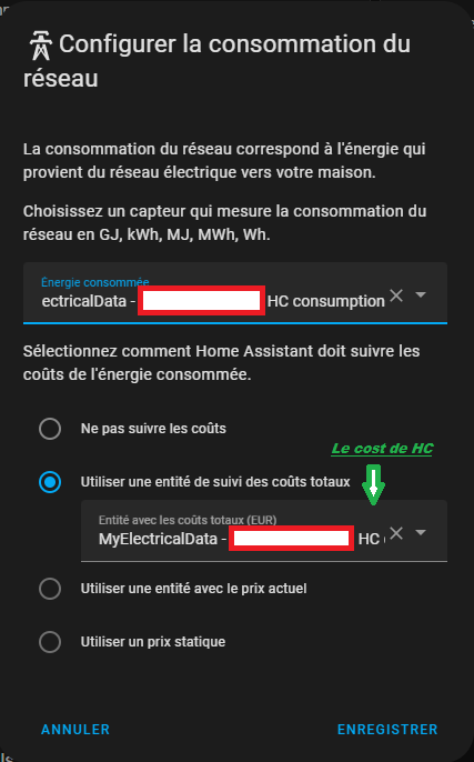

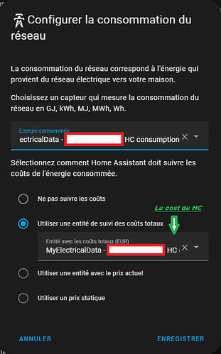

Tu devrais aussi trouver des « MyElectricalData - TON_ NUM_ PDL Hx consumption » pour le dashboard Energy,
Tu es en quoi Base, [color=]HP/HC[/color] , Tempo ?
[color=]Ps: au vu de ton fichier ![/color]
Tu devrais retrouver les sensors dans la partie stat /developer-tools/statistics
  • Outils de développement
  • STATISTIQUES
Il devrait y avoir les HP et HC consumption
  • « myelectricaldata:NUM_TON PDL_hx_consumption »
et aussi les HP et HC consumptioncost
  • « myelectricaldata:NUM_TON PDL_hx_consumption_cost »
ENSUITE DANS LA PARTIE PARAMETRABLE du Dashboard ENERGY
