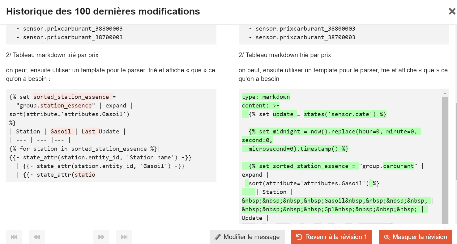

2/ Tableau markdown trié par prix
on peut, ensuite utiliser un template pour le parser, trié et affiche « que » ce qu’on a besoin :
type: markdown
content: >-
  {% set update = states('sensor.date') %}
  {% set midnight = now().replace(hour=0, minute=0, second=0,
  microsecond=0).timestamp() %}
  {% set sorted_station_essence = "group.carburant" | expand |
  sort(attribute='attributes.Gasoil') %}
    | Station |     Gasoil     |     Gpl     | Update |
  {% for station in sorted_station_essence %}| {{-
  state_attr(station.entity_id, 'Station name') -}}
    |{%- if state_attr(station.entity_id, "Gasoil") == "None" -%}-{%- else -%}{{- state_attr(station.entity_id, 'Gasoil') -}}{%- endif -%}
    |{%- if state_attr(station.entity_id, "GPLc") == "None" -%}-{%- else -%}{{- state_attr(station.entity_id, 'GPLc') -}}{%- endif -%}
  {%- set event = state_attr(station.entity_id,'Last Update Gasoil') |
  as_timestamp -%}
  {%- set delta = ((event - midnight) // 86400) | int -%}
    |{{ -delta }} Jours|
  {% endfor %}
title: Prix des carburants

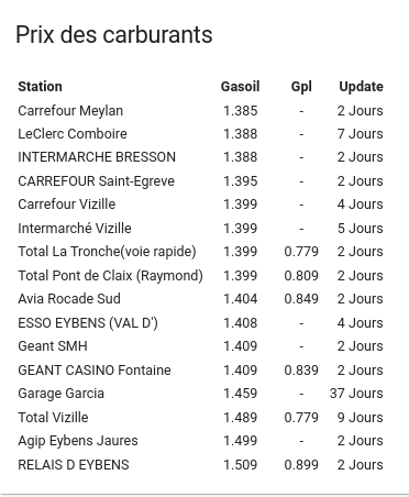

Intéressant peux tu montrés le résultat en image ?
Voici l’exemple de chez moi qui est un poil plus compliqué, car
Jolie rendu, Intégrer dans une popup pour gagner de la place du c’est top merci du partage :slightly_smiling_face:
Peux tu fournir le code entier de la carte ?
Il manque un morceau si certains veulent reproduire.
:+1:

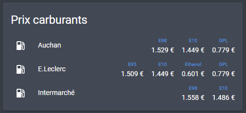

Perso je suis passé par la carte multiple-entity-row
type: entities
title: Prix carburants
  - entity: sensor.prixcarburant_12340001
    icon: mdi:gas-station
      - attribute: E98
        unit: €
      - attribute: E10
        unit: €
      - attribute: GPLc
        unit: €
  - entity: sensor.prixcarburant_12340003
      - attribute: E95
        unit: €
      - attribute: E10
        unit: €
      - attribute: E85
        unit: €
      - attribute: GPLc
        unit: €
  - entity: sensor.prixcarburant_12340002
      - attribute: E98
        unit: €
      - attribute: E10
        unit: €
J’ai pas la date de mise à jour par contre
non, non, le code est complet, il y a que ça ;),
je vient de vérifier avec « Ajouter une carte / Manuel » et paff ca fonctionne :wink:
sympa comme résultat mais
  • c’est pas dynamique (trié par prix), pour 3 stations ça passe mais pour 10 …
  • et les colonne sont pas aligné, ce qui est galère pour trouver le meilleur prix

Super cette affichage, tu a fait comment ?
Oui, c’est aussi un reproche que j’ai mais pour le coup, ces 3 stations ne proposent pas toutes les même carburants donc au mieux on arrive à faire un tableau à trou… Et en plus perso, je sais pas faire
PS : tu as mis un rayon de 15 bornes autour de chez toi par contre… donc forcement tu as 10 stations
au format markdown, c’est facile (perso j’affiche gazoil et GpL et peut de station ont GpL … ) :
{%- if state_attr(station.entity_id, "GPLc") == "None" -%}{%- else -%}{{- state_attr(station.entity_id, 'GPLc') -}}{%- endif -%}
