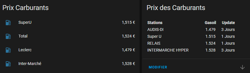

BRAVO Clemalex, c’est de toute beauté !
Que j’aimerais avoir cet affichage sur mon Dashboard… Mais je suis totalement largué !
Je n’arrive pas à faire mieux que ça…
Il y a ce post qui te redirigera vers des tableau fait avec la carte markdown et du css (card-mod) :
https://forum-test.hacf.fr/t/carte-affichage-des-horaires-rer-parisiens/6227/4?u=clemalex
Sinon, j’ai partagé le code de ma carte ici :
https://forum-test.hacf.fr/t/mon-dashboard-clemalex/737/77?u=clemalex

pourrais tu partager le code que tu utilises pour Générer le prix le plus faible pour l’essence? utilises-tu la fonction min_max sur un groupe?
merci beaucoup
C’est dans le sujet dédié ici :

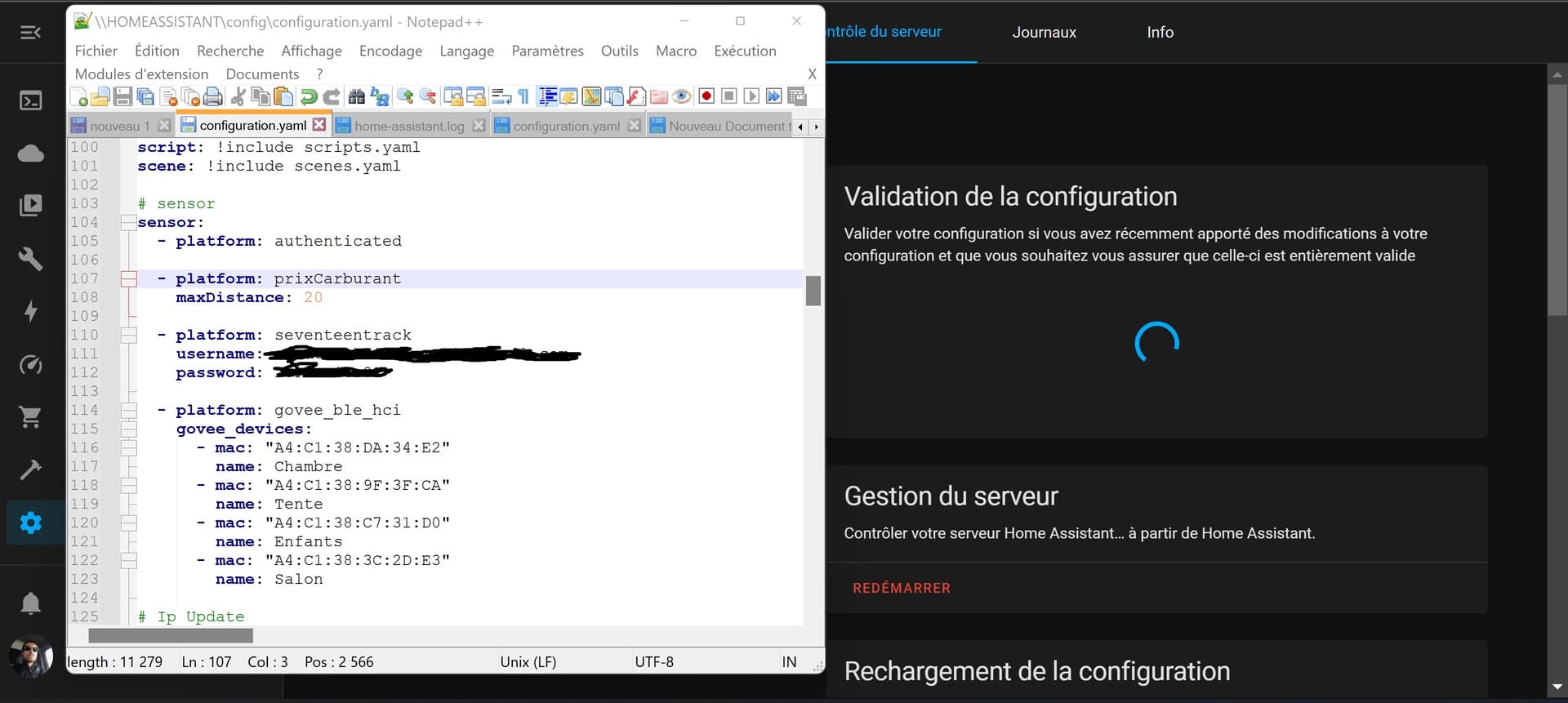

Bonjour à tous je suis nouveau sur HA j’ai déjà beaucoup appris grâce au tuto un peux partout.
Mais sur cette add on avec la dernière mise à jour HA imposible de l’intégrer dans le fichier de configuration.yaml.
quand j’ajoute :
  - platform: prixCarburant
    maxDistance: 20
Et, que je fais vérifier la configuration, ca tourne en boucle et ne valide rien. J’ai bien installé le dépôt personnalisé et redémarrer le server, les fichiers sont bien présent. Du coup je vois pas trop ou ca bloque.
Incompatible avec la dernière version de HA ?
Une photo pour vous montrer le soucis.
Sans les lignes de configuration cela valide le fichier ?
Oui c’est ca qui ai le plus bizarre, j’arrive pas à trouver d’où viens le problème…
