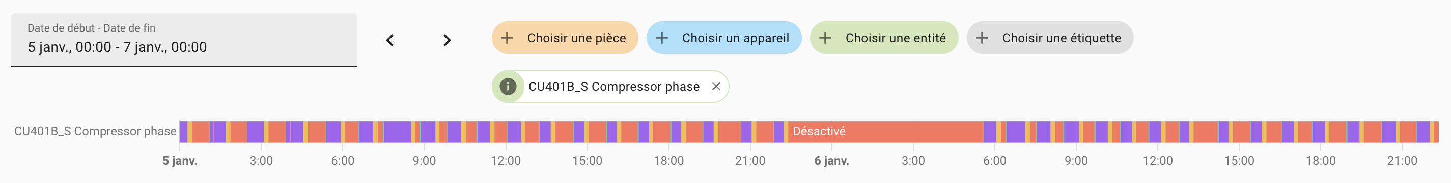

Oui mais c’est ce que j’ai dit dans mon premier message… si l’intégration ne précise pas les états dans la doc, on ne peut pas savoir tant qu’il n’y pas eu la valeur…
Donc si tu as déjà ta PAC qui tourne tu devrais avoir des valeurs déjà dans l’historique de l’entité.
Ca m’aide pas trop sur le coup

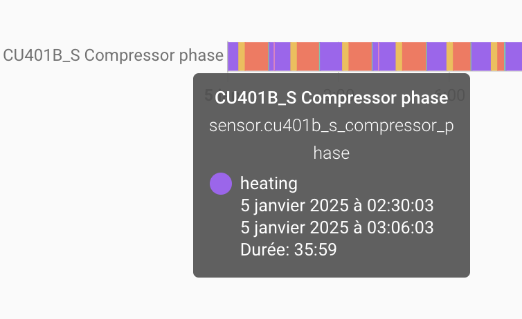

Passes ta souris sur les couleurs Bleues et Jaunes :wink:
l’état à utiliser serai le mot « heating » dans ce cas ?
Oui. écrite de cette façon là et si tu regardes bien tu as d’autres couleurs, donc en affichant une durée plus courte tu devrais avoir toutes ces valeurs possibles.
