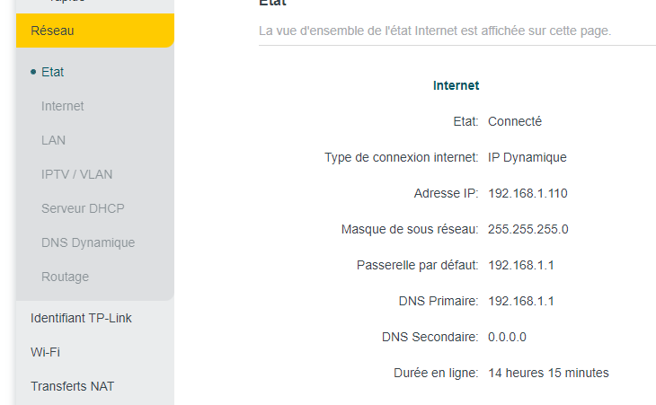

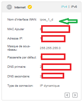

Dans le TpLink tu dois avoir un menu montrant ta connexion ?
Voir la partie status dans avancée ! Un peu comme çà
Après tout se fait depuis le Tplink dans la partie avancée, Transmission NAT, Serveurs virtuels
Tu règles les ports ext les IP et les ports internes
Pour info je suis sur Fibre FGW Fiber Gateway Model GR141IG avec un Tplink : Archer MR600 branché sur un port LAN de la fibre en mode Bridge !

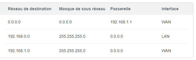

Pour la connexion je n’ai pas la même chose que toi, mais j’ai trouvé ça:
Adresse IP interne Box ? 192.168.1.1
Adresse IP TPLINK ? 192.168.1.110
C’est quoi 192.168.0.0 ?
Ip local Box SFR: 192.168.1.1
Adresse TPLINK: 192.168.1.2 (Je viens de la changer pour la fixer)
Adresse 192.168.0.X: IP des appareils branchés sur le TPLink
