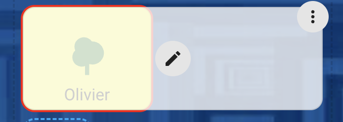

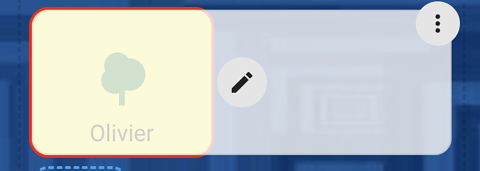

Réduire la largeur de la "boite"
J’ai créé une button-card
J’arrive à réduire les composant sauf la partie de la « boite » inutilisée. (partie à droite du bouton)
Désolé pour les termes mais je suis novice

tu pourrais mettre le code de la carte, pour qu’on puisse mieux t’aider.
désolé

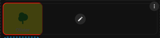

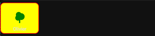

Aucun soucis. C’est que tu es en mode édition :wink:
fait terminer en haut de la page
Et c’est bon.

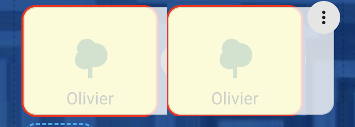

Oui, oui je connais cela, mais je voulais pouvoir mettre un ou deux autres boutons à coté
:grinning:
J’ai fait un montage pour imager

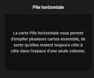

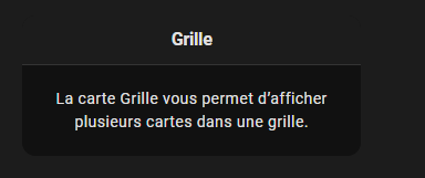

utilise la carte grille ou horizontal
ou
tu fait ajouter une carte manuelm et colle ton code du button-card
:shushing_face:
Je vois pas désolé

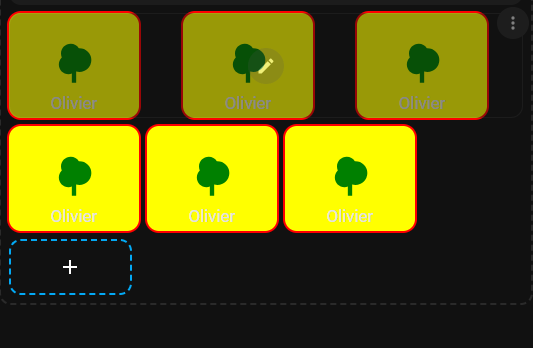

exemple avec horizontal-stack:
type: horizontal-stack
  - show_name: true
    show_icon: true
    entity: switch.0x50325ffffe304677
    icon: mdi:tree
    type: custom:button-card
    show_state: false
    state:
      - value: "on"
        color: green
      - value: "off"
        color: green
    styles:
      card:
        - height: 105px
        - width: 130px
        - box-shadow: |
              if (states['switch.0x50325ffffe304677'].state == "on") return "0px 0px 0px 2px red";
              else return "0px 0px 0px 2px black";
        - background-color: |
              if (states['switch.0x50325ffffe304677'].state == "on") return "yellow";
              else return "white";
      icon:
        - left: 30%
        - top: 10%
    tap_action:
      action: toggle
      ha_card:
        - height: 105px
        - null
  - show_name: true
    show_icon: true
    icon: mdi:tree
    show_state: false
    state:
      - value: "on"
        color: green
      - value: "off"
        color: green
    styles:
      card:
        - height: 105px
        - width: 130px
        - box-shadow: |
      icon:
        - left: 30%
        - top: 10%
    tap_action:
      action: toggle
      ha_card:
        - height: 105px
        - null
  - show_name: true
    show_icon: true
    icon: mdi:tree
    show_state: false
    state:
      - value: "on"
        color: green
      - value: "off"
        color: green
    styles:
      card:
        - height: 105px
        - width: 130px
        - box-shadow: |
      icon:
        - left: 30%
        - top: 10%
    tap_action:
      action: toggle
      ha_card:
        - height: 105px
        - null
exemple avec grille:
square: false
type: grid
  - show_name: true
    show_icon: true
    icon: mdi:tree
    show_state: false
    state:
      - value: "on"
        color: green
      - value: "off"
        color: green
    styles:
      card:
        - height: 105px
        - width: 130px
        - box-shadow: |
      icon:
        - left: 30%
        - top: 10%
    tap_action:
      action: toggle
      ha_card:
        - height: 105px
        - null
  - show_name: true
    show_icon: true
    icon: mdi:tree
    show_state: false
    state:
      - value: "on"
        color: green
      - value: "off"
        color: green
    styles:
      card:
        - height: 105px
        - width: 130px
        - box-shadow: |
      icon:
        - left: 30%
        - top: 10%
    tap_action:
      action: toggle
      ha_card:
        - height: 105px
        - null
  - show_name: true
    show_icon: true
    icon: mdi:tree
    show_state: false
    state:
      - value: "on"
        color: green
      - value: "off"
        color: green
    styles:
      card:
        - height: 105px
        - width: 130px
        - box-shadow: |
      icon:
        - left: 30%
        - top: 10%
    tap_action:
      action: toggle
      ha_card:
        - height: 105px
        - null
columns: 3
C’est tout à fait ça !
Un grand merci pour ton aide
Bonne soirée
