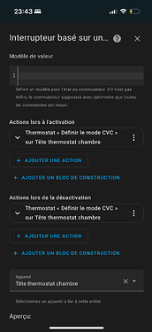

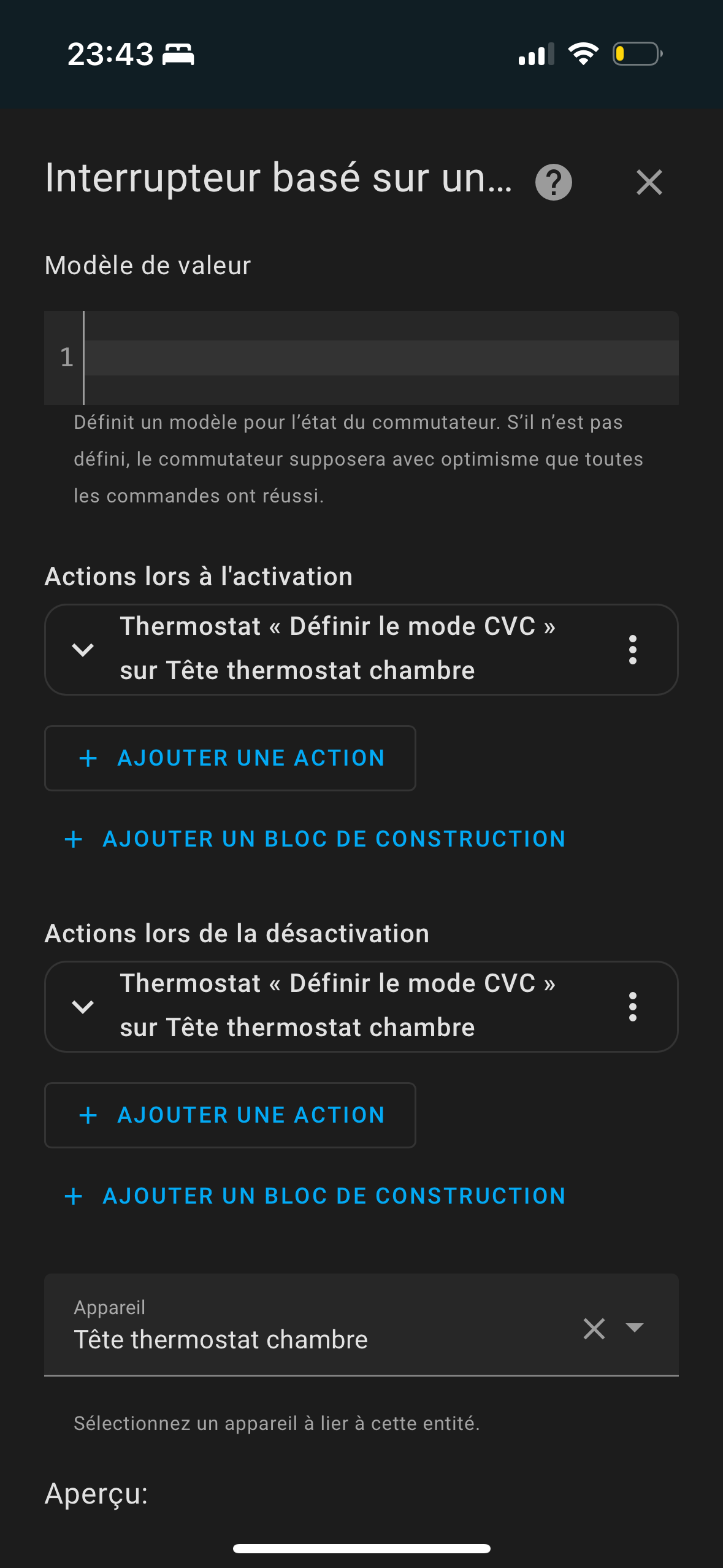

Dans un premier temps, j’ai créé une template simulant un commutateur (switch). J’ai choisi de gérer les modes CVC de ma tête thermostatique donc en « on » c’est le mode chauffage et en « off » le mode éteint.

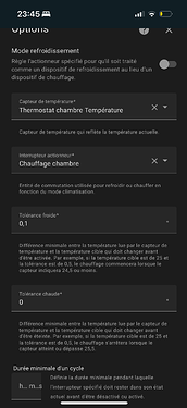

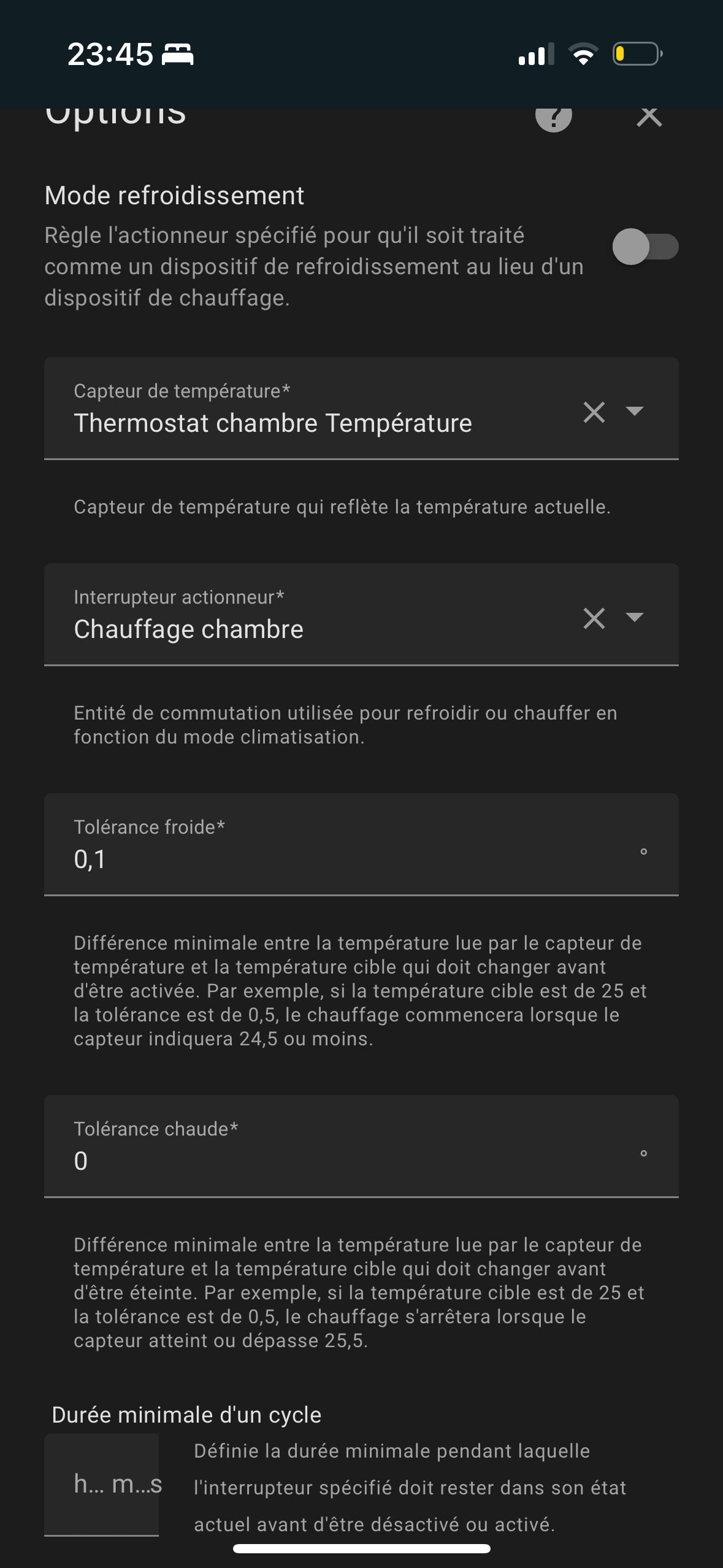

Dans un second temps j’ai créé un thermostat générique à partir de HA. En capteur de température j’ai mon capteur externe. Et en actionneur j’ai mis le switch qu’on a créé juste au dessus. Et ensuite j’ai réglé les températures selon mes souhaits.

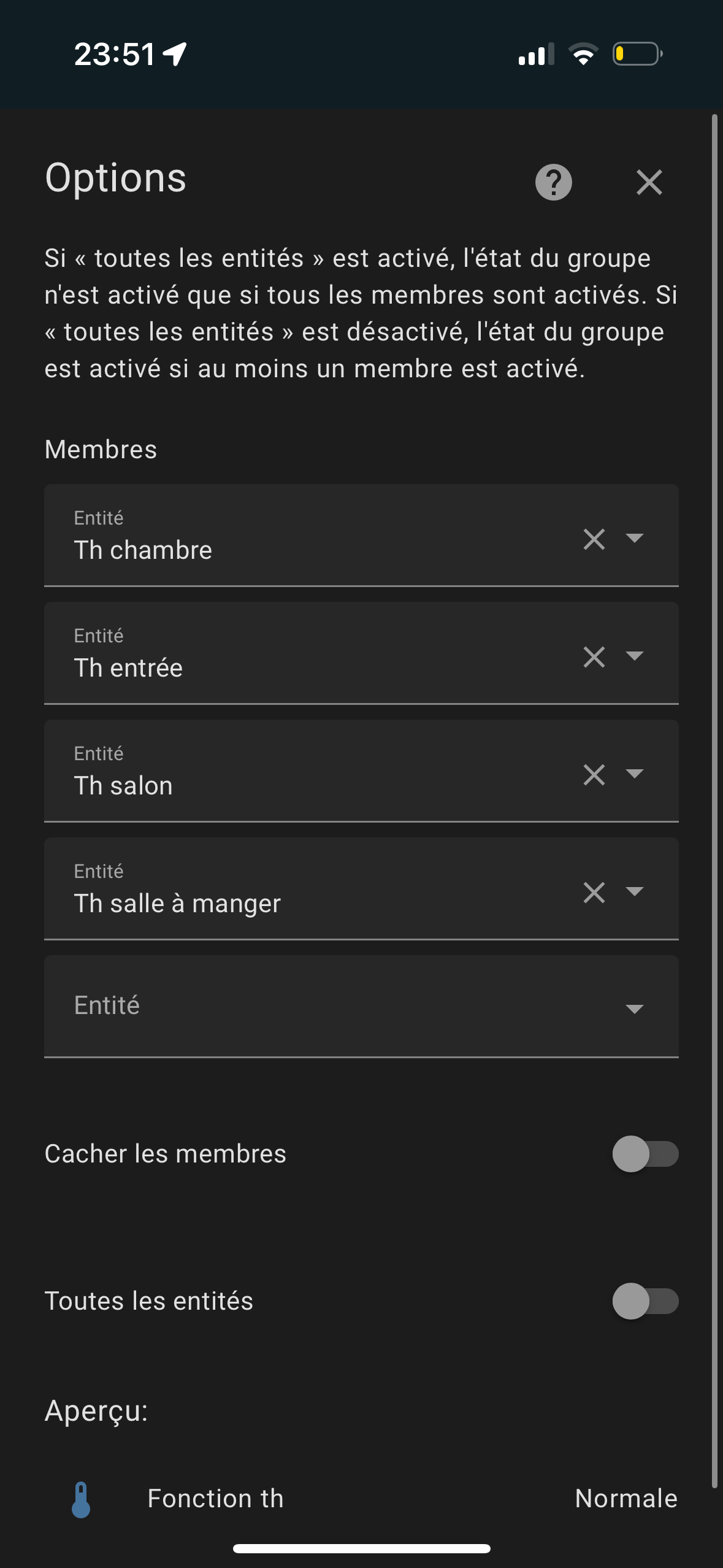

Après j’ai créé un groupe avec tous mes Th.

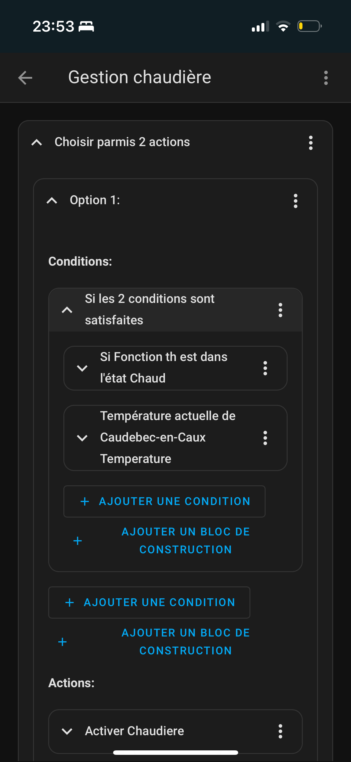

Et pour finir j’ai fait une automatisation. Si une fonction Th demande du chauffage, le groupe Th passe en demande Th et enclenche mon module qui va allumer ma chaudière.
