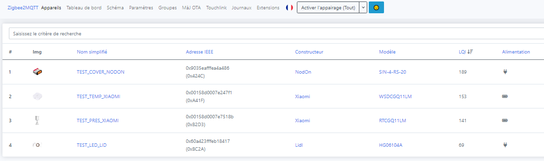

Après l’installation d’un serveur MQTT et de Z2M sur un vieux RASP2B
J’ai appairé 4 appareils pour faire des tests
  • un capteur de température,
  • un capteur de présence,
  • un bandeau de LED,
  • un relais pour volts
Je vois les 4 dans Z2M,

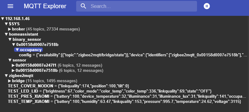

je vois les 4 dans MQTTExplorer

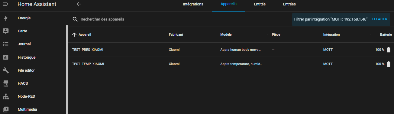

mais je n’en vois que 2 qui remontent dans HA. (seulement les capteurs !)
Faut il faire quelque chose de plus pour les autres ?
