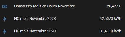

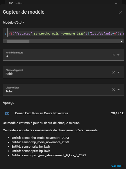

Ci-dessous le calcul du vrai coût pour le mois en cours !
  • j’ai fais directement dans la création entrée avec un Template type « Modéliser un capteur » qui permet de vérifier directement les bonnes syntaxes et class ! cela m’évite les « yaml du template »
Résumé
{{((((states('sensor.hc_mois_novembre_2023')|float(default=0)))*states('sensor.prix_hc_kwh')|float(default=0)) +(((states('sensor.hp_mois_novembre_2023')|float(default=0)))*states('sensor.prix_hp_kwh')|float(default=0)) + (states('sensor.prix_jour_abonnement_9_kva_8_2023')|float(default=0)*now().day -1 |float(default=0)))|round(3)  }}
