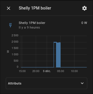

Mon ballon n’est pas très puissant. Mais il fait le job quand même. :blush:
Il pompe un rien au dessus de 2kW. soit moins de 10A.
On voit bien aussi, qu’il chauffe en continu au début et qu’il pulse ensuite.
@+ Guy
