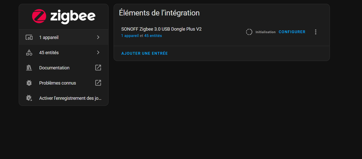

J’ai un premier soucis d’initialisation :

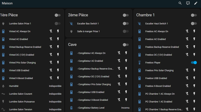

Ensuite l’affichage n’est pas comme je le souhaite sur mon aperçu :

bonjour Bastien,
Novice comme toi (venu de Jeedom).
Je crois que ce que tu cherches est enlever le gros des options dans chaque tuile ou carte (mon système étant en anglais je ne sais trop les noms en Français, désolé) . Pour cela clique le crayon en haut à droite et puis chaque tuile aura dessous des options , à gauche un truc genre ‹ edit › qui ouvre les options de tuile.
Là tu peux ajouter ou enlever des options de la tuile (gauche en bas de ce ‹ popup › ou les ré arranger etc. A droite tu vois le résultat) quand tu as ce que tu veux tu sauvegardes en bas à droite.
J’espère que ça te donne déjà une piste pour ‹ nettoyer › la page maison.
Pour comprendre ce qui se passe la première chose est ce rendre dans log et regarder ce qui se passe
Alors c’est pas toujours simple a comprendre mais c’est par là qu’il faut passer
Pour ce qui est du dashboard c’est sûrement ce qui peut prendre une vie a peaufiner ajuster… Il doit y avoir des milliers d’heures et des millions de ligne de tuto a ce sujet , pareil il faut commencer simple partir de dashboards vides et commencer des petit petit a les remplir
Comprendre le fonctionnement des cards et ne pas s’enfouir directement dans la customisation profonde

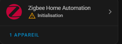

Si tu clicques sur la flêche à droite, ou sur le « 1 APPAREIL », qu’obtiens tu sur l’écran suivant?
rien de bien parlant a part cette ligne
2024-05-27 03:08:05.041 WARNING (MainThread) [bellows.zigbee.application] Watchdog heartbeat timeout: InvalidCommandError('readCounters command is an invalidCommand, was sent under 107 sequence number: ERROR_VERSION_NOT_SET')

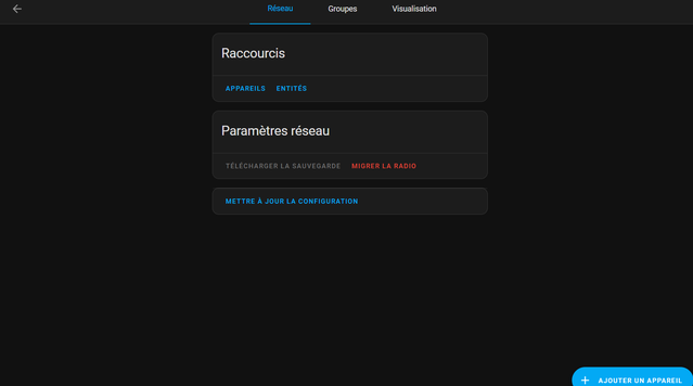

si tu vas dans configurer tu as quoi ?
Et si je clic sur mettre à jour la configuration il ne se passe rien …
bizarre ta clé ne semble pas reconnue ? tu devrais avoir les informations de ton coordinateur ?
ça a toujours fait ça ou tu es dans la même situation depuis l’installation de ZHA ?

Pour le tableau de bord, oublie le dashboard par défaut qui se rempli automatiquement avec tout ce que contient HA et pars sur un dashboard vide et ajoute petit à petit les tuiles que tu veux avec uniquement les contrôles voulus.
