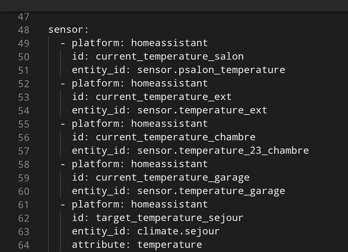

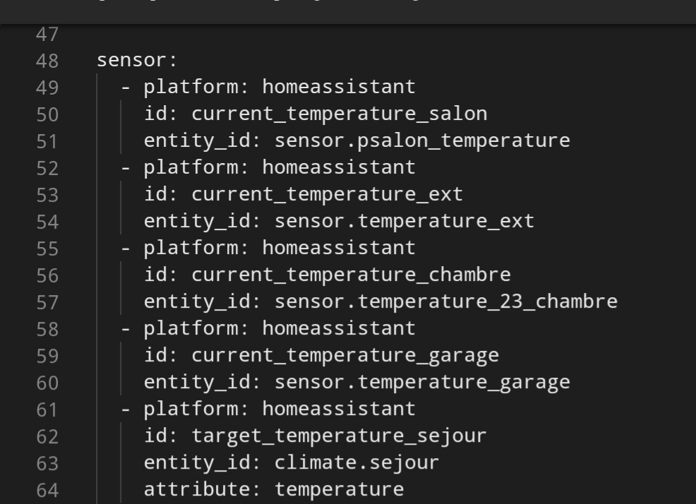

Dans ton cas l’information n’est pas récupérée de HA , non ?, elle est déjà présente dans ton esp32 , c’est bien cela ?
En effet, sinon il faut l’importer.
Et tu utilises l’id.
Désolé, sur tablette je ne peux sélectionner le code.
Bob
