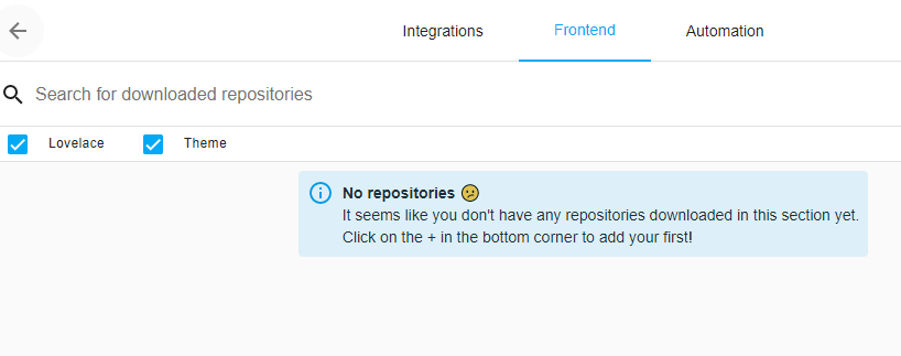

Par contre en opposition aux différents printscreen, je n’ai pas de frontend présent dans la liste :
Ensuite, si je tente d’installer quelque chose, cela tourne un bon moment, pusi l’écran du download disparait et rien

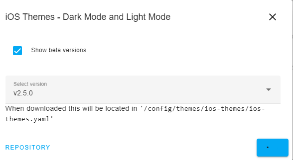

Pour le manuel, j’ai voulu tester sur un theme, amis par exemple sur le ios dark ad light je ne vois pas d’install manuelle:
d’où ma question, peut-on récupérer manuellement récupérer le githup et le copier sous ???

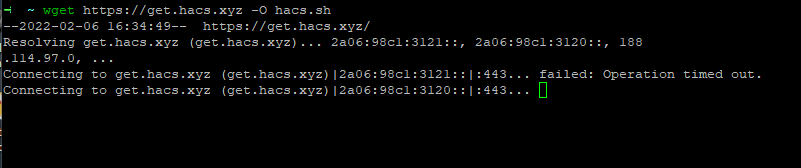

Fait ça et partage ce que ça donne
wget https://get.hacs.xyz -O hacs.sh
bash -x hacs.sh
ça va être bavard

bon ok pas par la ligne de commande :slight_smile: je l’ai lancée et j’ai eu:
donc le même soucis.
Mais là j’ai eu l’illumination, il transforme en ipV6, ce qui pose problème. J’ai donc disabled l’ipv6 et là plus de soucis
