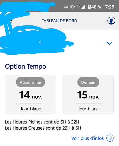

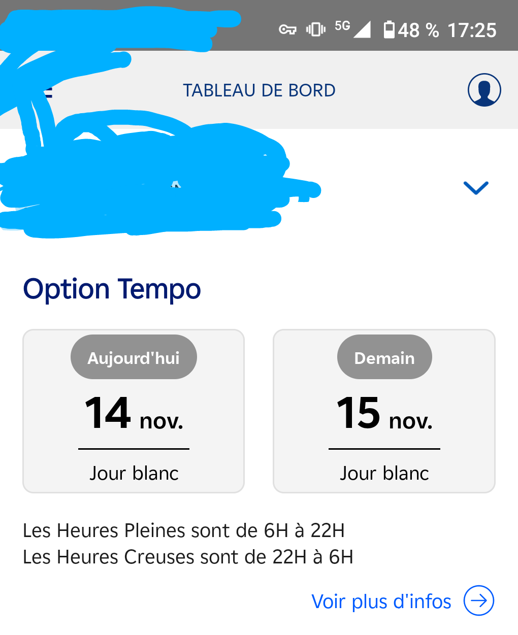

Bonjour à tous

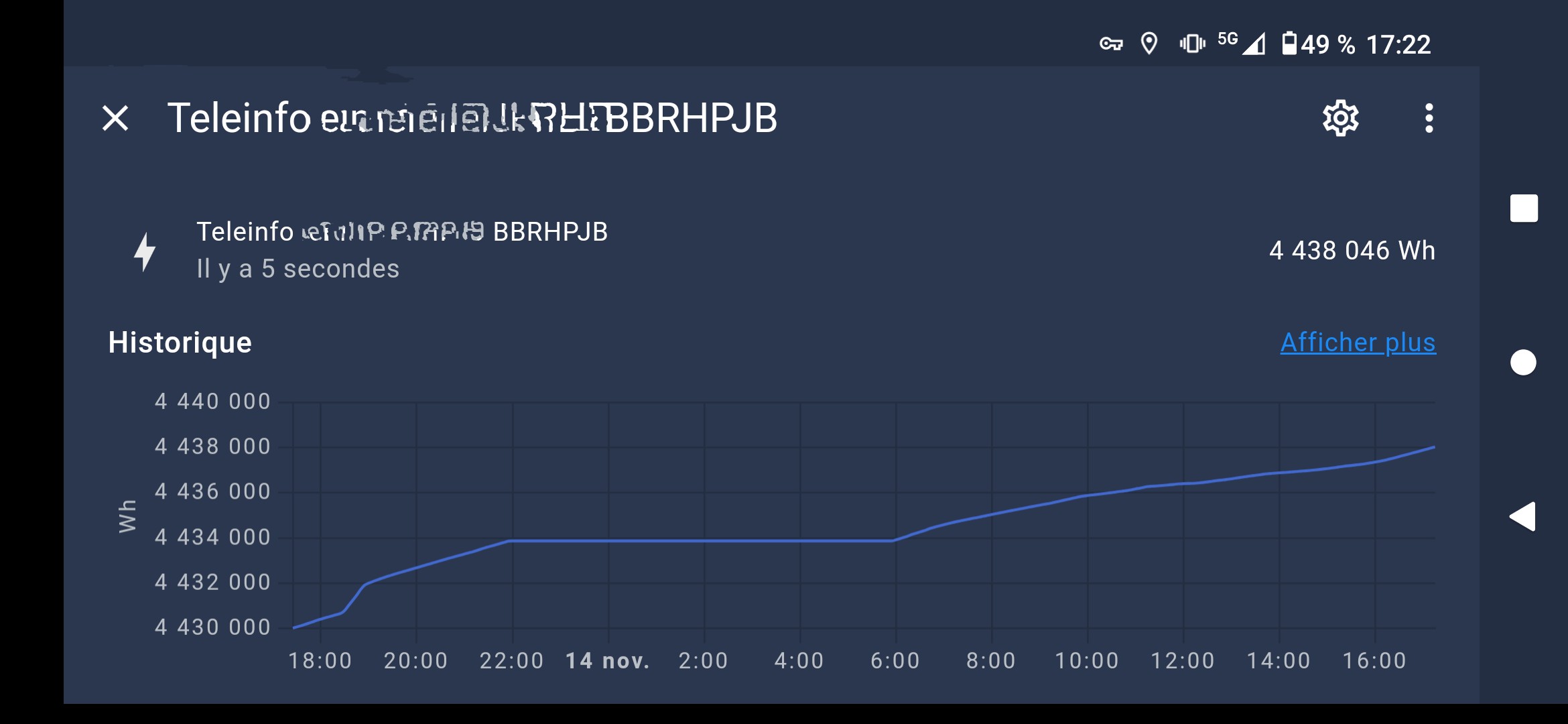

A tout hasard serais-je le seul a avoir pour aujourd’hui une couleure de tarif blanc (comme demain d’ailleurs) dans rte tempo ou sur l’appli EDF et moi, et pourtant c’est bien mon index bbrhpjb qui a évolué aujourd’hui et non pas le bbrhpjw.
Du coup la couleur dans le graph n’est pas la bonne ni le total en € dans la vue énergie.
Erreur de la teleinfo? Ou de tempo qui a mis en bleu au lieu de blanc aujourd’hui ?

C’est quoi qui te donne les valeurs sur les jours ?
Moi c’est le ZLinky_TIC.
Un module teleinfo qui a plus de dix ans.
Mais je pense avoir trouvé le coupable :rofl:.

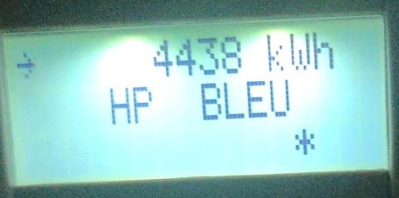

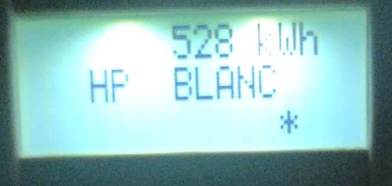

Chez vous la flèche du linky elle est bien sûr HP blanc?
Du coup j’imagine qu’edf/enedis vont devoir faire un rattrapage à un moment…
Je rigole d’avance de la discussion avec le service client quand ils vont essayer de m’en mettre plus en blanc que prévu alors que j’ai toutes les mesures quotidienne grâce à ha et la teleinfo.
On va voir si à 22h il passe bien en blanc HC tout à l’heure.

Et pour finir c’était bien blanc chez moi aujourd’hui.
