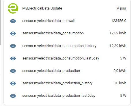

Puisque j’ai des données, j’ai fais une carte par entité , je n’ai aucune production et là ca m’indique 5w cooool !!.
j’ai vérifier avec Enedis, hier conso de 12.4kwh et sur le tableau 12.39 Kwh nickel !!
Mais alors pourquoi MyElectricalData refuse de démarrer alors que ca fonctionne ?? . .flushed

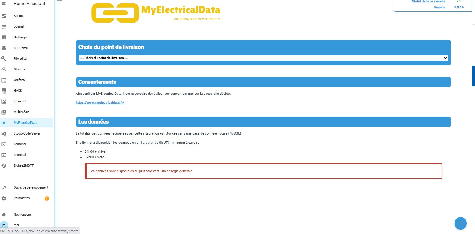

Merci pour ce poste, je faisais fausse route. Néanmoins je rencontre un problème mais je n’arrive pas à identifier d’où cela peut provenir.

bonjour, httpS ??
ALORS LA !!!
Je comprend plus rien !!
redémarrage SANS RIEN FAIRE !!!
et ben , … , c’est partie !! … Alors que j’en ai fais 20 avant , … !!!
Les mystères de l’informatique sont vraiment impénétrables …smiley.

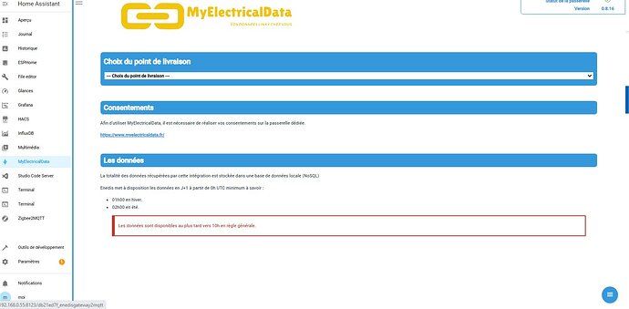

tu as bien de la chance car je n’arrive pas du tout à faire fonctionner.
Je pense que j’ai pareil que Iyazide.
Est ce que le server est down?
comment on fait pour le savoir ?
on dirais que www.myelectricaldata.fr/ ne répond plus … il faudrait peut etre attendre 1 heure ou 2
Perso tout ce que je peux faire pour vous aidez c’est un copie de ma config, le reste , je patauge !! pleading_face
pour info, là , il est ok …
Oui tout est ok maintenant. Avec le flux de discussion et le serveur qui répond bien cela fonctionne du premier coups. Encore merci.

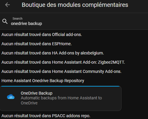

La bonne nouvelle c que tt semble ok. Alors reco 0 maintenant faites une sauvegarde full… et ensuite partez sur des intermédiares pour tout sauvegarder sur onedrive … il y a un superbe add on qui fait cela au top :
ou liez les relase notes du de la derniere version de HA car des fonctionnalités on été ajoutées pour mieux gérer les backup
pour la sauvegarde sûr, c’est fait , avec copie sur mon pc

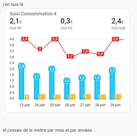

j’en suis là
et j’essais de le mettre par mois et par années …

C’est généré via une carte qui s’appelle APEX Charts (GitHub - RomRider/apexcharts-card: 📈 A Lovelace card to display advanced graphs and charts based on ApexChartsJS for Home Assistant)
Il y a ici une bonne discussion sur son utilisation (si l’Anglais ne te rebute pas trop)
ApexCharts card - A highly customizable graph card - #2975 by charlieBarker - Dashboards & Frontend - Home Assistant Community
Tout cela pour dire que tu peux jouer avec cette carte sur ta page par défaut et une fois que la configuration te convient et bé copié collé dans la partie minimaliste. Aussi ne te sens pas obligé d’utiliser Minimaliste car cela peut être assez complexe pour commencer (moi j’ai beaucoup apris grace à cela mais je suis passé assez rapidement à Mushroom et j’ai énormément simplifié)

Je viens de Domoticz , et une chose que je regrette c’est la partie graphique avec le zoom sur une partie , c’est ce que j’essaie de refaire , j’ai bien aimé la barre d’outils de APEX … par contre c’est les formules pour l’affichage du graphique qui me pose problème … les trucs du genre
data_generator: |
      return entity.attributes.dailyweek.map((dailyweek, index) => {
                return [new Date(dailyweek).getTime(), entity.attributes.dailyweek_costHP[index]];
là, ca dépasse ma limite !! pleading_face
Alors pour décrypter un peu:
entity = ne nom du sensor que tu as définit un peu plus haut
attributes = tu precises ici que le paramètre suivant sera nom de l’attribut que tu veux lire
dailyweek = le nom de l’attribut
Ensuite pour le second return, tu vas chercher pour chaque date de ton dailyweek la valeur correspondante de l’attribut dailyweek_costHP
Etc…
