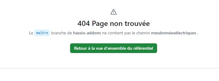

déjà le addon Hassio → 404 Page non trouvée … ca commence bien !

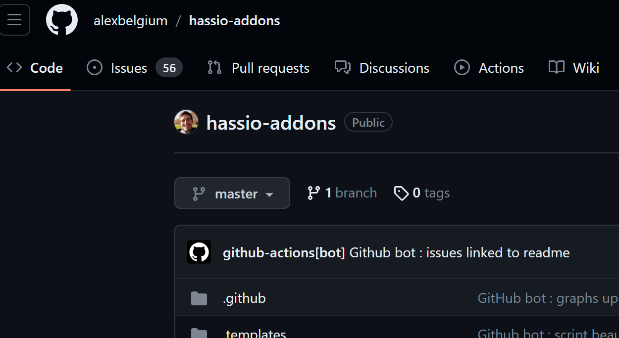

eHlo, tu parles de ce lien ? GitHub - alexbelgium/hassio-addons: My homeassistant addons
Si oui, je viens de tester et c OK chez moi ?!? donc bizarre
Tu passes bien par les Modules complémentaires / Boutique des Modules Complémentaires / Les 3 points en haut à droite / Dépôts et là tu colles ce lien: https://github.com/alexbelgium/hassio-addons
Et là tu vas ensuite voire apparaitre MyElectricalData…
ça sent la traduction de la page et des liens :
  • master => maitre
  • myelectricdata => mesdonnéeselectriques
quelle endouille je suis … non je cliquais sur le lien !!! au lieu de le copier … merci …

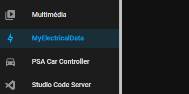

Dans le doute sur le panel de gauche dans Home assistant tu dois avoir:

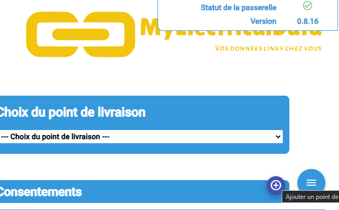

Si tu cliques sur Myelectricaldata tu vas afficher cette page:
En bas à droite il y a le rond avec le + si tu cliques dessus tu vas avoir une fenêtre qui te permettras de correctement renseigner tes paramètres. Attention, comme tu as déjà commencé à le faire tout ce que tu vas saisir ici sera ajouté en doublon :wink:

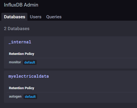

tu as bien créé une base myelectricadata dans influxdb?
Tu peux aussi pour le premier essai désactiver influxdb → Mettre false à enable:

oui , j’ai bien ma base influxdb myelectricadata ( je viens de la mettre a false …)

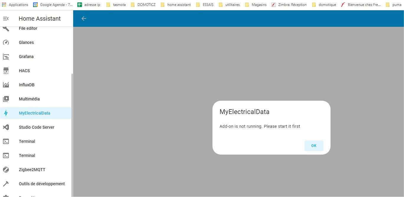

dans le menu si je vais sur Myelectricaldata , j’ai ‹  › non demarrer …‹  ›
et aprés redemarrage j’en suis toujours là
File "/app/models/database.py", line 231, in set_usage_point
    if "enable" in data and data["enable"] is not None:
TypeError: argument of type 'NoneType' is not iterable
[14:41:08] FATAL: The app has crashed. Are you sure you entered the correct config options?

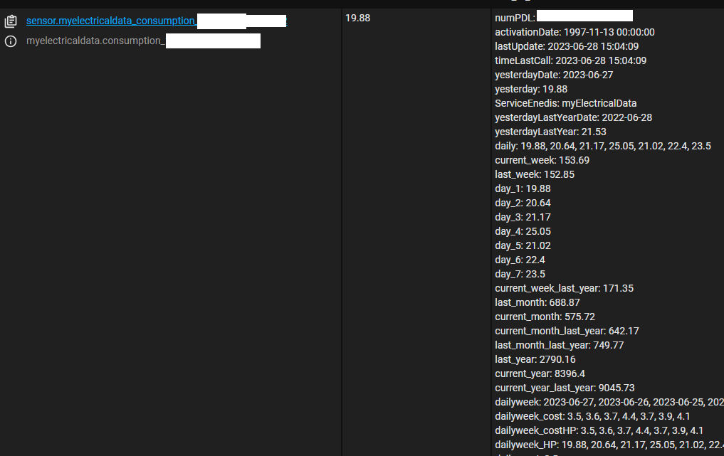

un truc curieur quand même , je vien d’essayer d’installer MyElectricalData Dev , je fais la config …
idem … problème de « le point de livraison doit avoir 14 caractères »
je me démonte pas et je désinstalle et re installe dans la foulée sans rien changer !!
et là ca tourne !! (plus ou moins)

j’ai du desinstallé la version dev, la version normale ne voulait plus démarrer :
j’en suis là :
Starting...
/etc/cont-init.d/00-banner.sh: executing
 Add-on: MyElectricalData
 Use Enedis Gateway API to send data in your MQTT Broker (latest channel)
 Add-on version: 0.8.16
 You are running the latest version of this add-on.
 System: Home Assistant OS 10.3  (amd64 / generic-x86-64)
 Home Assistant Core: 2023.6.3
 Home Assistant Supervisor: 2023.06.2
 Please, share the above information when looking for help
 or support in, e.g., GitHub, forums
 Provided by: https://github.com/alexbelgium/hassio-addons
/etc/cont-init.d/00-global_var.sh: executing
CONFIG_LOCATION='/config/myelectricaldata/config.yaml'
TZ='Europe/Paris'
mqtt_autodiscover='true'
verbose='true'
/etc/cont-init.d/01-custom_script.sh: executing
[16:36:43] INFO: Execute /config/addons_autoscripts/enedisgateway2mqtt.sh if existing
[16:36:43] INFO: ... no script found
/etc/cont-init.d/32-nginx_ingress.sh: executing
/etc/cont-init.d/91-mqtt_autodiscover.sh: executing
[16:36:43] INFO: mqtt_autodiscover is defined in options, attempting autodiscovery...
[16:36:43] INFO: ... MQTT service found, fetching server detail (you can enter those manually in your config file) ...
MQTT_HOST=core-mosquitto
MQTT_PORT=1883
MQTT_SSL=false
MQTT_USERNAME=addons
MQTT_PASSWORD=us2eebeeL6XaeXXXXXXXXXXXXXXXKahw1IeK7aiphee9ophae0i
/etc/cont-init.d/99-run.sh: executing
creating symlink
[16:36:44] INFO: Using database file found in /config/myelectricaldata
[16:36:44] INFO: Using config file found in /config/myelectricaldata/config.yaml
Config file is a valid yaml
[16:36:44] INFO: Starting nginx
[16:36:44] INFO: Starting the app

2023-06-28 16:36:45.933 -     INFO : ━━━━━━━━━━━━━━━━━━━━━━━━━━━━━━━━━━━━━━━━━━━━━━━━━━━━ ◦ ❖ ◦ ━━━━━━━━━━━━━━━━━━━━━━━━━━━━━━━━━━━━━━━━━━━━━━━━━━━━
2023-06-28 16:36:45.934 -     INFO : ━━━━━━━━━━━━━━━━━━━━━━━━━━━━━━━━━━━━━━━━━━━━━━━━━━━━ ◦ ❖ ◦ ━━━━━━━━━━━━━━━━━━━━━━━━━━━━━━━━━━━━━━━━━━━━━━━━━━━━
2023-06-28 16:36:45.934 -     INFO : ▌│█║▌║▌║  __  __         _____  _              _          _               _  ____          _           ║▌║▌║█│▌
2023-06-28 16:36:45.934 -     INFO : ▌│█║▌║▌║ |  \/  | _   _ | ____|| |  ___   ___ | |_  _ __ (_)  ___   __ _ | ||  _ \   __ _ | |_   __ _  ║▌║▌║█│▌
2023-06-28 16:36:45.934 -     INFO : ▌│█║▌║▌║ | |\/| || | | ||  _|  | | / _ \ / __|| __|| '__|| | / __| / _` || || | | | / _` || __| / _` | ║▌║▌║█│▌
2023-06-28 16:36:45.934 -     INFO : ▌│█║▌║▌║ | |  | || |_| || |___ | ||  __/| (__ | |_ | |   | || (__ | (_| || || |_| || (_| || |_ | (_| | ║▌║▌║█│▌
2023-06-28 16:36:45.934 -     INFO : ▌│█║▌║▌║ |_|  |_| \__, ||_____||_| \___| \___| \__||_|   |_| \___| \__,_||_||____/  \__,_| \__| \__,_| ║▌║▌║█│▌
2023-06-28 16:36:45.934 -     INFO : ▌│█║▌║▌║          |___/                                                                                ║▌║▌║█│▌
2023-06-28 16:36:45.934 -     INFO : ▌│█║▌║▌║                                       VERSION : 0.8.16                                        ║▌║▌║█│▌
2023-06-28 16:36:45.935 -     INFO : ━━━━━━━━━━━━━━━━━━━━━━━━━━━━━━━━━━━━━━━━━━━━━━━━━━━━ ◦ ❖ ◦ ━━━━━━━━━━━━━━━━━━━━━━━━━━━━━━━━━━━━━━━━━━━━━━━━━━━━
2023-06-28 16:36:45.935 -     INFO :  CHARGEMENT DU CONFIG.YAML...
2023-06-28 16:36:45.935 -     INFO :  041XXXXXXXX262
  File "/app/main.py", line 52, in <module>
    DB.set_usage_point(usage_point_id, data)
[16:36:46] FATAL: The app has crashed. Are you sure you entered the correct config options?
toujours ce problème :

je sais pas ce qui fonctionne ou pas , il y a des erreurs , et myelectricaldata ne veux toujours pas démarrer …
Alors, ici tu devrais réduire la collecte de ta consommation à 2 ans par exemple car là j’ai l’impression qu’il cherche à récup des trucs de l’age de pierre :wink:
J’avais mis :
    consumption_detail_max_date: "2021-01-01"
    consumption_max_date: "2021-01-01"
A faire aussi pour la partie production électricité.
En revanche Myelectricaldata devrait être ok car il termine par import terminé…
Tu peux regarde dans les outils de dev / etat si tu as un sensor qui ressemble à cela:
Egalement, pour que ce sensor apparaisse, il faut que tu lances au moins une fois la configuration MQTT depuis les intégrations - rien de bien compliqué, juste confirmer que tu es ok pour qu’il se configure:
ok c’est fait, mais tous les sensor.myelectricaldata sont unavailable
1
ca c’est fait aussi …
c’est toujours pareille …
je viens de désinstaller et re-installer , le journal de réagissait plus même en redémarrant …

et sensor.myelectricaldata_consumption_04199999999262 est plein comme un oeuf !!
numPDL: 0419999999962
activationDate: 2003-12-08 00:00:00
lastUpdate: 2023-06-28 19:07:58
timeLastCall: 2023-06-28 19:07:58
yesterdayDate: 2023-06-27
yesterday: 13.31
ServiceEnedis: myElectricalData
yesterdayLastYearDate: 2022-06-28
yesterdayLastYear: 10.92
daily: 13.31, 11.84, 15.69, 13.6, 13.62, 16.11, 14.28
current_week: 98.47
last_week: 99.25
day_1: 13.31
day_2: 11.84
day_3: 15.69
day_4: 13.6
day_5: 13.62
day_6: 16.11
day_7: 14.28
current_week_last_year: 76.17
last_month: 462.06
current_month: 365.16
current_month_last_year: 316.88
last_month_last_year: 383.27
last_year: 555.71
current_year: 3203.31
current_year_last_year: 2592.52
dailyweek: 2023-06-27, 2023-06-26, 2023-06-25, 2023-06-24, 2023-06-23, 2023-06-22, 2023-06-21
dailyweek_cost: 0, 0, 0, 0, 0, 0, 0
dailyweek_costHP: 0, 0, 0, 0, 0, 0, 0
dailyweek_HP: 13.31, 11.84, 15.69, 13.6, 13.62, 16.11, 14.28
daily_cost: 0
yesterday_HP_cost: 0
yesterday_HP: 13.31
day_1_HP: 13315
day_2_HP: 11845
day_3_HP: 15691
day_4_HP: 13606
day_5_HP: 13621
day_6_HP: 16112
day_7_HP: 14284
dailyweek_costHC: 0, 0, 0, 0, 0, 0, 0
dailyweek_HC: 0, 0, 0, 0, 0, 0, 0
yesterday_HC_cost: 0
yesterday_HC: 0
day_1_HC: 0
day_2_HC: 0
day_3_HC: 0
day_4_HC: 0
day_5_HC: 0
day_6_HC: 0
day_7_HC: 0
peak_offpeak_percent: 0
YesterdayConsumptionMaxPower: 2537
dailyweek_MP: 2.53, 2.34, 3.23, 2.57, 4.03, 3.97, 2.67
dailyweek_MP_time: 2023-06-27 03:20:45, 2023-06-26 09:51:50, 2023-06-25 12:45:08, 2023-06-24 19:16:58, 2023-06-23 02:21:57, 2023-06-22 01:46:46, 2023-06-21 19:18:04
dailyweek_MP_over: false, false, false, false, false, false, false
monthly_evolution: 20.56
current_week_evolution: -0.79
current_month_evolution: 15.24
yesterday_evolution: 12.41
yearly_evolution: 23.56
friendly_name: myelectricaldata.consumption_041999999262
errorLastCall:
errorLastCallInterne:
current_week_number: 26
offpeak_hours_enedis: Lundi ();Mardi ();Mercredi ();Jeudi ();Vendredi ();Samedi ();Dimanche ();
offpeak_hours:
subscribed_power: 6 kVA
unit_of_measurement: kWh
par contre MyElectricalData ne veut toujours pas démarrer !!! . . . sob
et les journaux de fonctionnent plus non plus … même si je fais démarrer , ca reste bloquer … ca affiche toujours la même chose ( ce qu’il y a au dessus)
je viens de m’apercevoir que ensor.myelectricaldata_consumption ne bouge pas non plus . ca reste à
Rectification , il fallait attendre un peu , … je suis toujours trop impatient .

Par contre MyElectricalData ne veut toujours pas démarrer …
