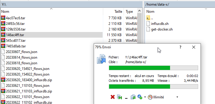

1.1 - Faut copier la sauvegarde sur votre machine moi j’utulise winscp:

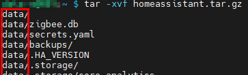

On va devoir décompresser le fichier homeassistant.tar.gz
tar -xvf homeassistant.tar.gz
Il nous a créé cette fois un dossier data :

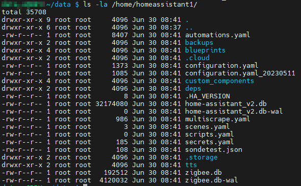

Puis, on vérifie que tout y est :
ls -la /home/homeassistant1/
Cela semble bien :slight_smile:
