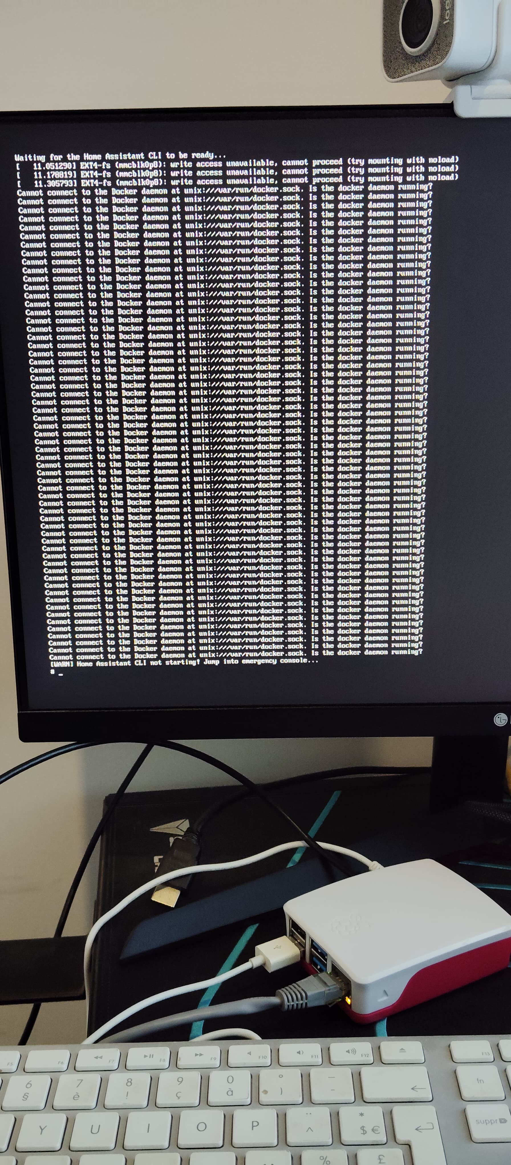

J’ai remis l’image de haOS sur la SD (via raspberry pi imager)
quand je branche le pi j’ai ce message d’erreur:
Cannot connect to the Docker daemon at unix:///var/run/docker.sock. Is the docker daemon running?
home assistant cli not starting jump into emergency console
du coup je me dit que je vais remettre un image sur la carte, mais, la, impossible car carte protégée en ecriture (c’est une microsim sandisk 64 Go, il n’y a pas de verrous dessus)…
je me demande si la carte SD est pas corrompue en fait ?
on dirais bien :frowning:
Ta carte SD est en train de mourrir.

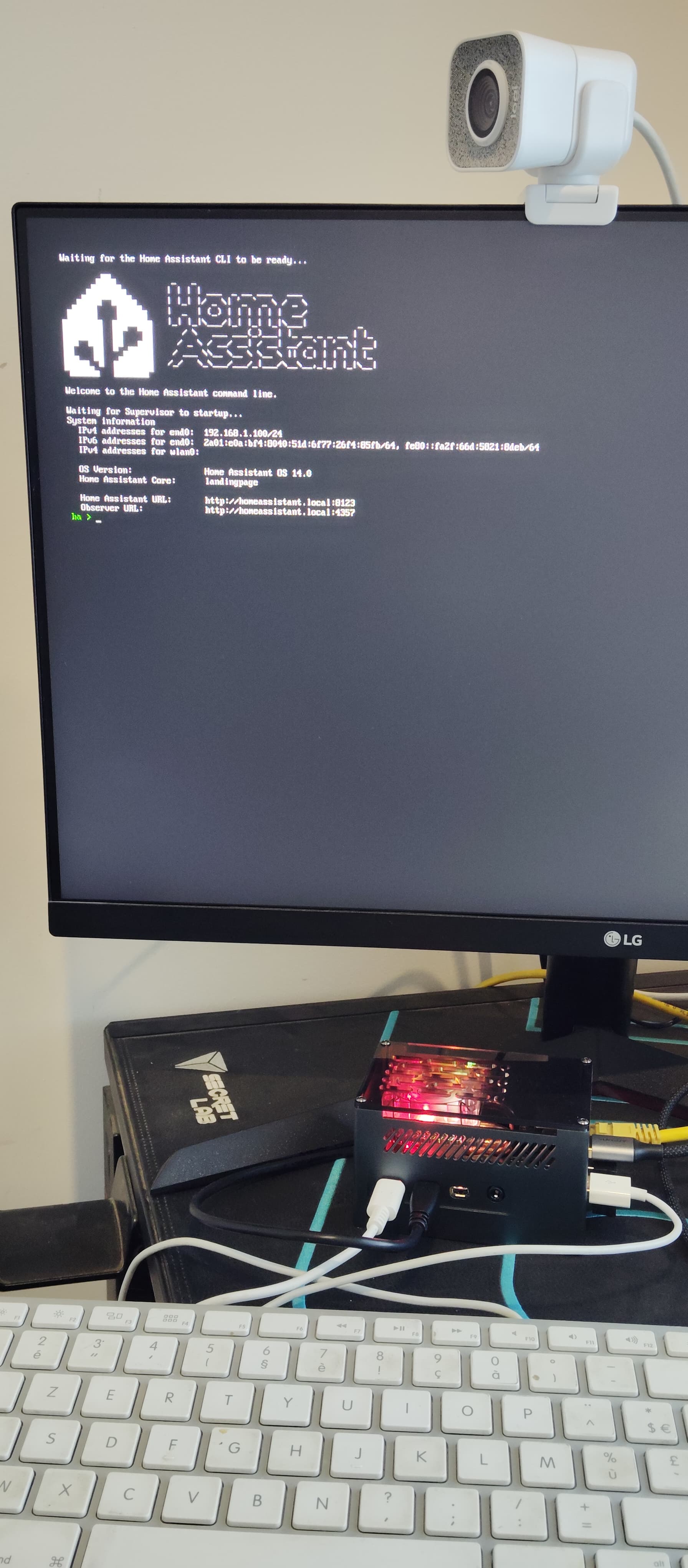

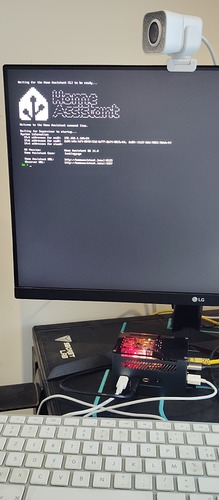

chez moi:
ok ok je pas la dessus alors
boitier et SSD reçus et installé, apres restauration du backup HA est repartis
RIP la SD
