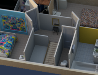

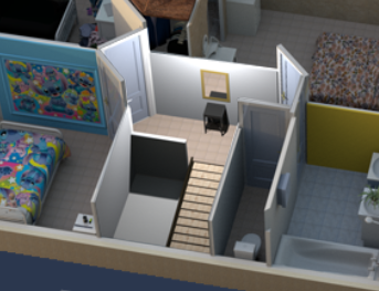

Si comme moi, vous avez un escalier (avec plusieurs boutons) et que la lumière de ce dernier est pilotée par un télérupteur, voici mon Retour d’expérience sur la suppression du télérupteur, remplacé dans un premier temps (Avril 2021) par un SinoTimer TM609 donc en Wifi puis en Aout 2023 par un ATMS1602Z.
Cela permet :
  • d’éteindre l’escalier au bout d’une minute (par exemple)
  • de piloter l’éclairage de l’escalier par l’interface domotique
  • de savoir si l’escalier est allumé (et faire un bel écran HA)
Voici mon Retex, utilisez svp cette discussion pour toutes questions.
Nota : Attention, assez complexe au niveau électrique, ne jouez pas aux apprentis-sorciers si vous avez peur de toucher au tableau ou aux fils.
