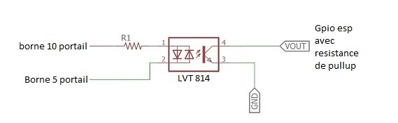

N’ayant pas de relais sous la main je me suis dis qu’il y avait peut être moyen de détecter ce 24v ac autrement.
Après une petite recherche sur le net je suis tomber sur une solution à base d’optocoupleur (pour avoir quand même un découplage) et de résistances.
Cela tombe bien j’ai tout ça sous la main.
Après un rapide calcul de la résistance pour une tension de 15v ac j’arrive à ça :
Et ça fonctionne du tonnerre sur le banc de test derrière un transfo 15v ac après l’ajout d’un petit deboucing dans le code esphome.
Je referai un post avec le schéma, les valeurs de résistance et le code du binary_sensor après test sur la carte du portail.

Comme promis maintenant que je l’ai mis en place sur le portail et que cela fonctionne je vous détaille la manip au cas ou vous n’auriez pas de relais 24 V ac sous la main.
Le matériel:
  • 1 optocoupleur lvt814
  • 1 résistance
  • 1 esp
Le schéma de câblage:
Calcul de R1:
Je veux 1.2 V entre les bornes 1 et 2 de mon optocoupleur et 1 courant de 1mA
Ma tension aux borne du portail est de 24 V (rms) du coup la tension crête est de 24 * 1.41 = 33.84 V
Ce qui donne tension au bornes de R1 de 33.84 - 1.2 = 32.64 V
J’en arrive donc à R=U/I soit 32.64/0.001 = 32640 Ohms
J’ai donc pris 2 résistance une de 18,7 kOhms et une de 14 kOhms en série ce qui me donne une résistance totale de 32.7 kOhms.
Un petit calcul rapide de la puissance que va dissiper la résistance. P=U²/R soit 32.64²/32700 = 0.0325 W
On est donc bon avec une résistance standard 1/4 W

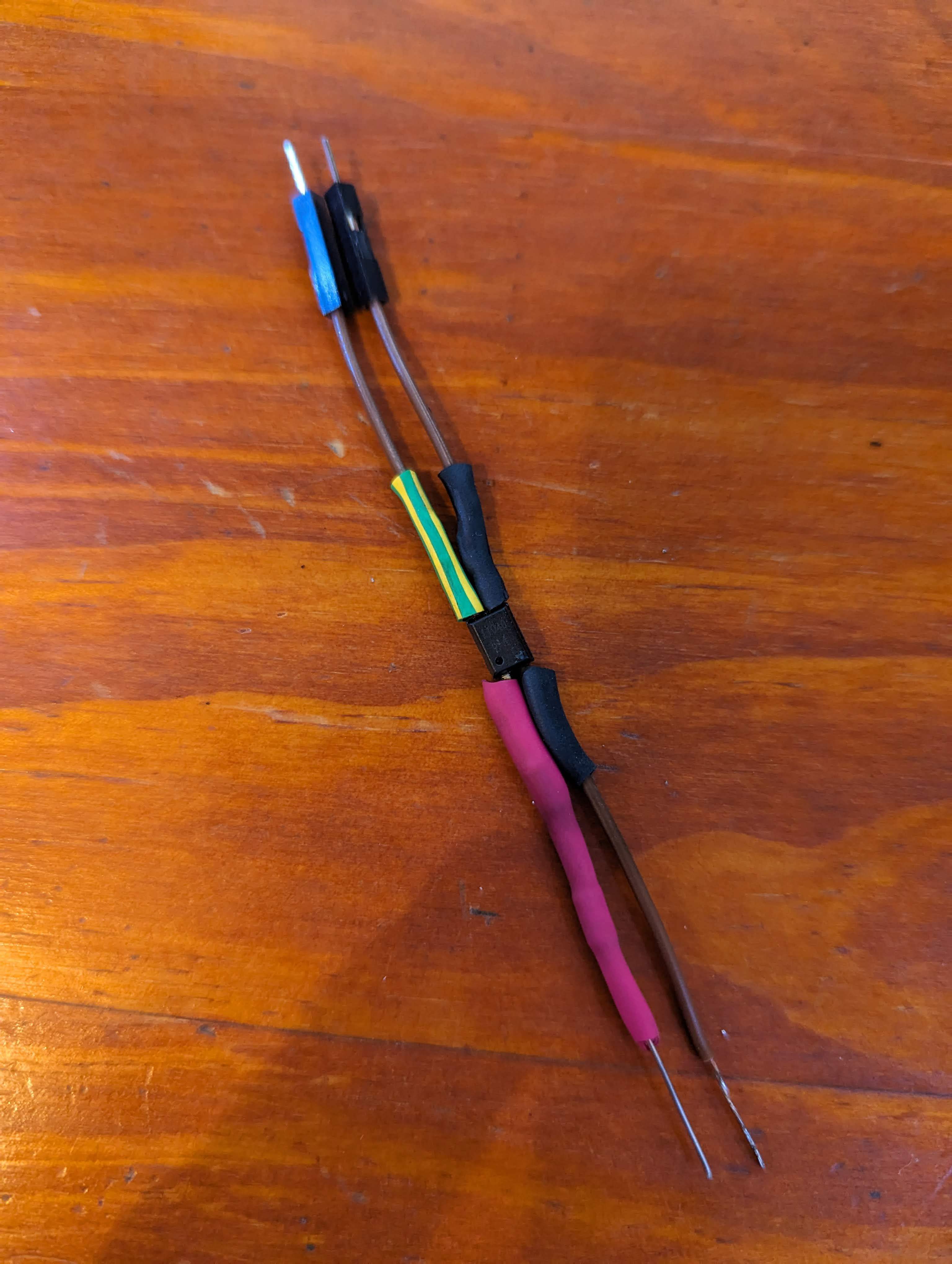

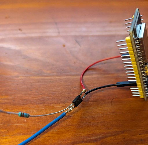

Le résultat :

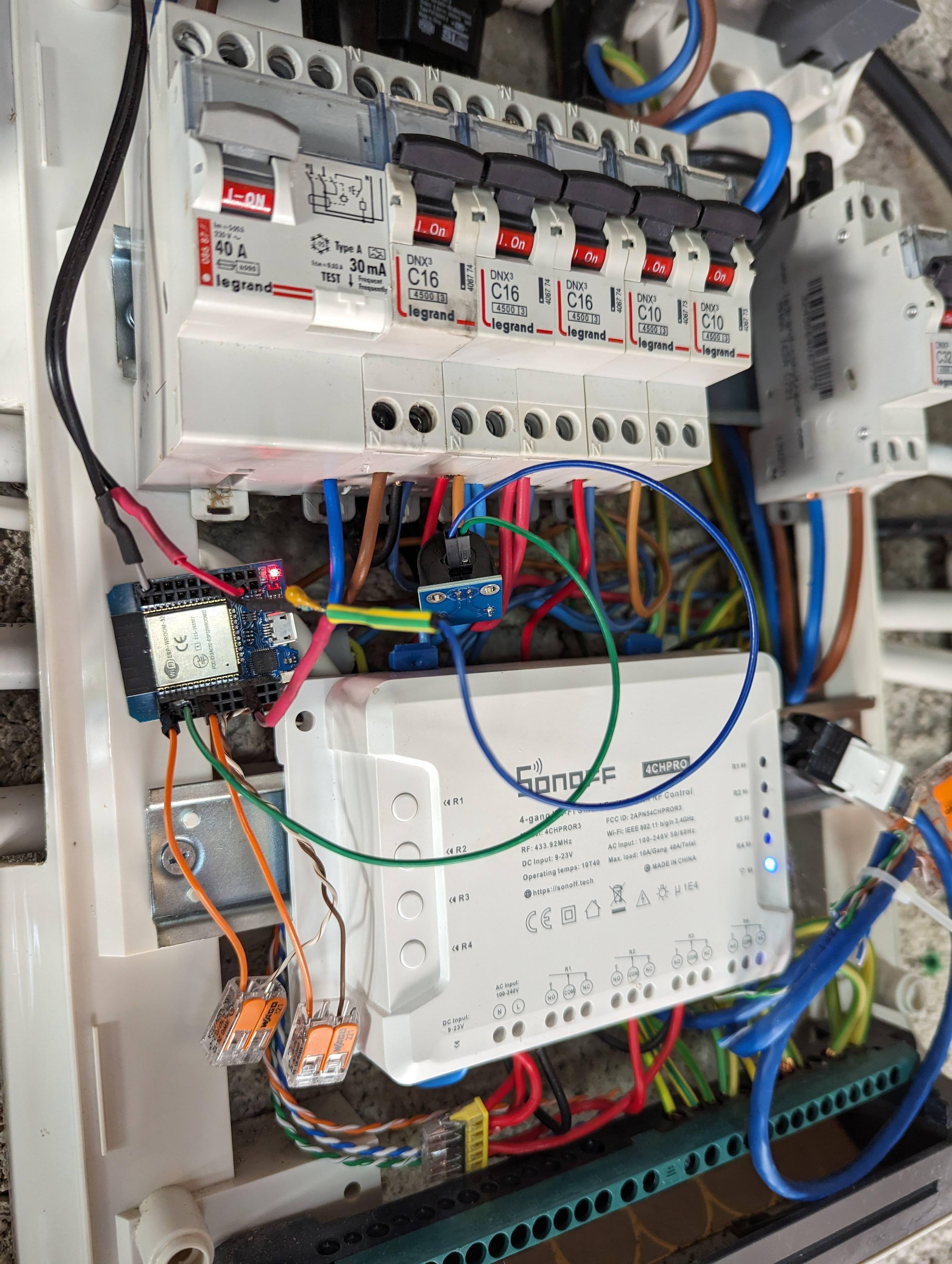

Et une fois en place:

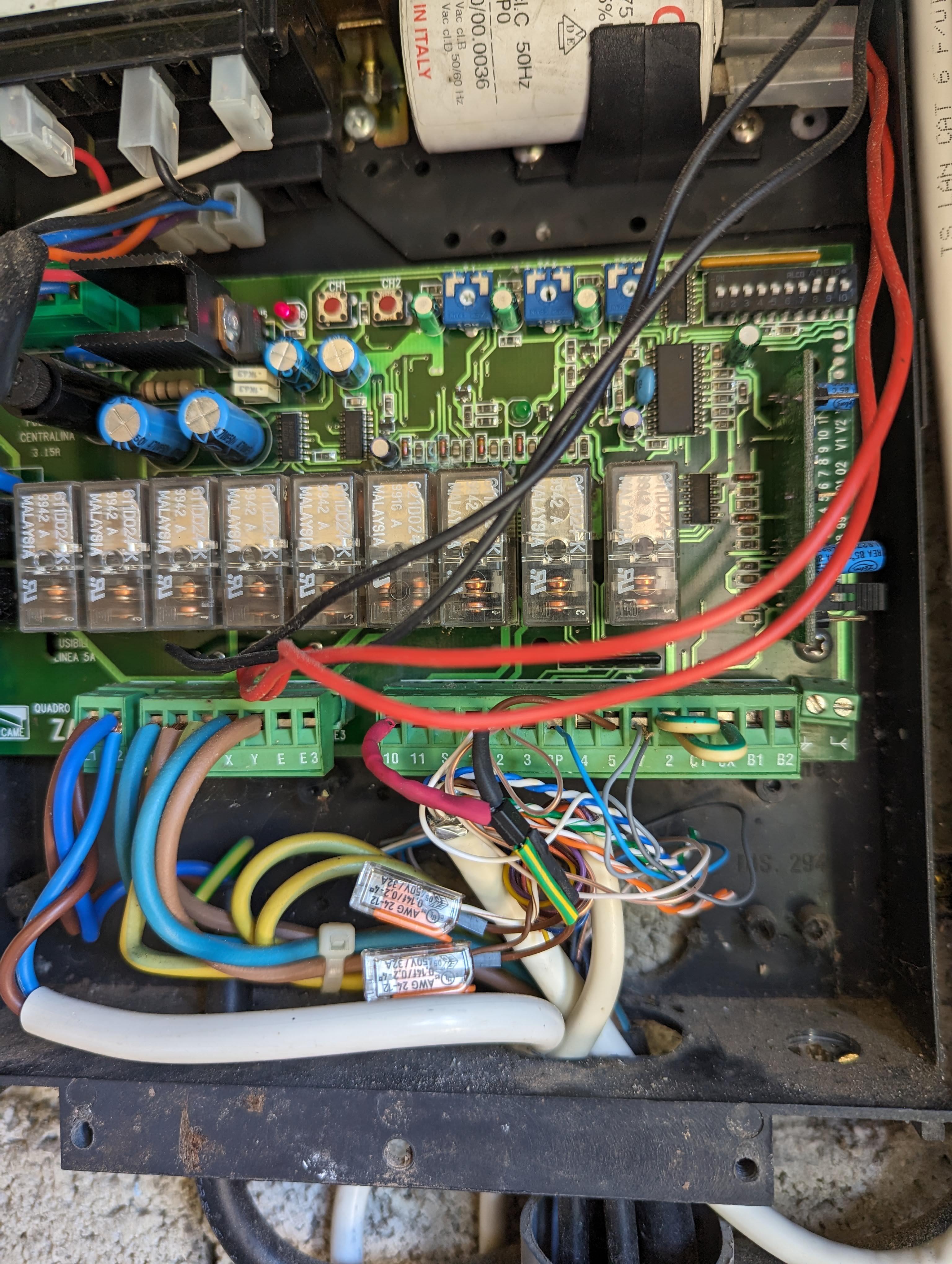

  • Sigalou à fait son montage sur une carte Camé ZL180 le mien est sur une une carte Camé ZA3. Il y’a de très forte chance que ce soit possible sur d’autre carte de la marque est c’est de toute façon écrit dans la doc.

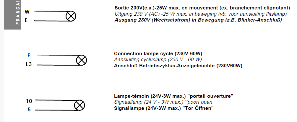

  • Petit bonus. Sur la doc ci dessus on voit que entre W et E on à la lumière pour le clignotant du portail. On pourrait faire de même pour avoir un capteur indiquant portail en mouvement soit avec un relais 220 V cette fois soit avec le montage proposé mais en adaptant les valeurs de résistance.
