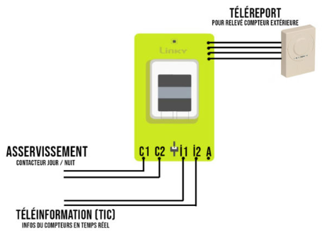

Je viens de me rendre compte que le gars qui a changé mon compteur par un Linky a tout simplement confondu les connexions I1 I2 et C1 C2 :hot_face: dramatique !!!
J’ai grillé un contacteur HP/HC, pourtant c’est increvable ces modules… et je cherchais encore à comprendre.
J’en profite donc pour faire un petit point récap à tous.
Voici les connexions d’un Linky
  • I1/I2 vont sur le Téléinfo, j’utilise un module DIN qui fonctionne parfaitement et une intégration HA parfaite, si cela intéresse quelqu’un je ferai un Retex.

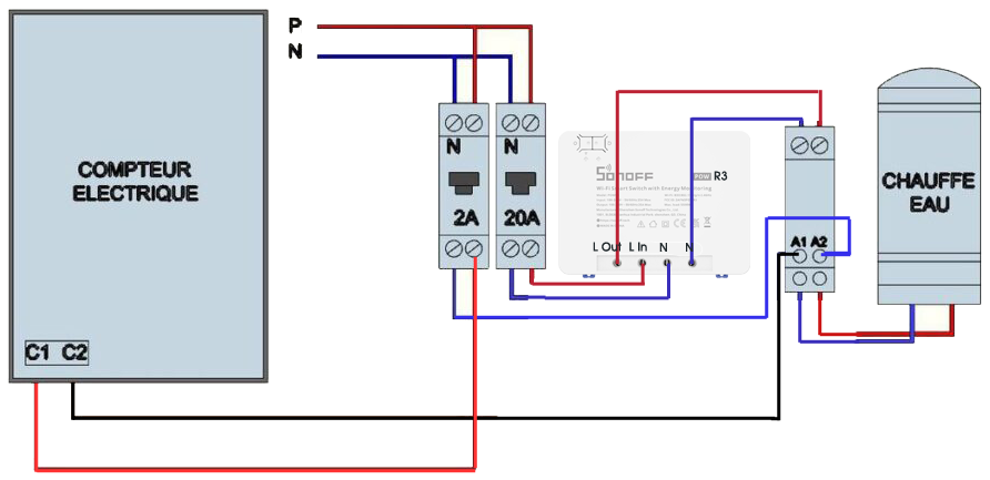

  • C1/C2 c’est le contact qui de mémoire se ferme quand c’est HC, j’ai domotisé cette ligne grace à un Sonoff Pow R3, voici le schéma et le lien vers le Retex (c’était du temps de Jeedom mais c’est transposable)

Quel intérêt d’utiliser les infos C1/C2 quant on gère ça avec de la domotique ?
Le signal C1/C2 ne fait qu’actionner le contacteur à la bonne heure mais ne joue pas sur le tarif. On peut donc programmer une plage horaire avec HA et éliminer le cabbage C1/C2 (et accessoirement se servir de ces fils en les connectant aux bornes TIC pour ceux qui ont un compteur à l’extérieur et veulent remonter la téléinfo, ce que j’ai fait).
Je n’ai pas compris la différence. Chez moi, le changement de tarif il est à la bonne heure.
La volonté est de pouvoir continuer à fonctionner si HA a un souci mais chaque idée, montage a une vertu pédagogique avant tout, chacun choisi ensuite…
