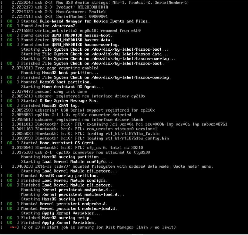

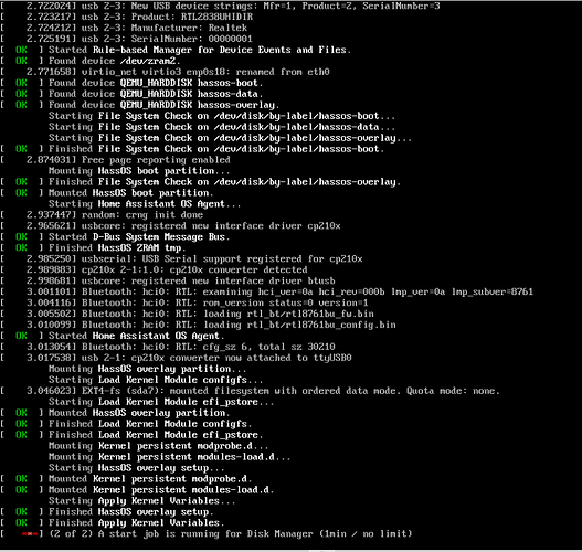

C’est la deuxième fois que ma VM se flingue toute seule et ne veut pas redémarrer avec un blocage à ce niveau sous Proxmox:
Ca ne me paraît pas très fiable tout ça…

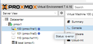

Io error, ça sent le disque pas en forme… Perso le partage nfs j’aime pas ça, ça laisse des fichiers ouverts…(de ce côté là, ssh c’est bien mieux)

Je confirme j’ai eu par le passé (j’avais même oublié ce cas) des crashs ou freeze de VM mais pas que de proxmox en entier suite à un taux d’écriture sur mon NVME proche du maximum, quelques secteurs défectueux d’après l’analyseur de disque pour un état de santé a 30%.
J’ai remplacé le SSD et là miracle plus rien une horloge.
