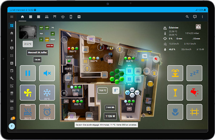

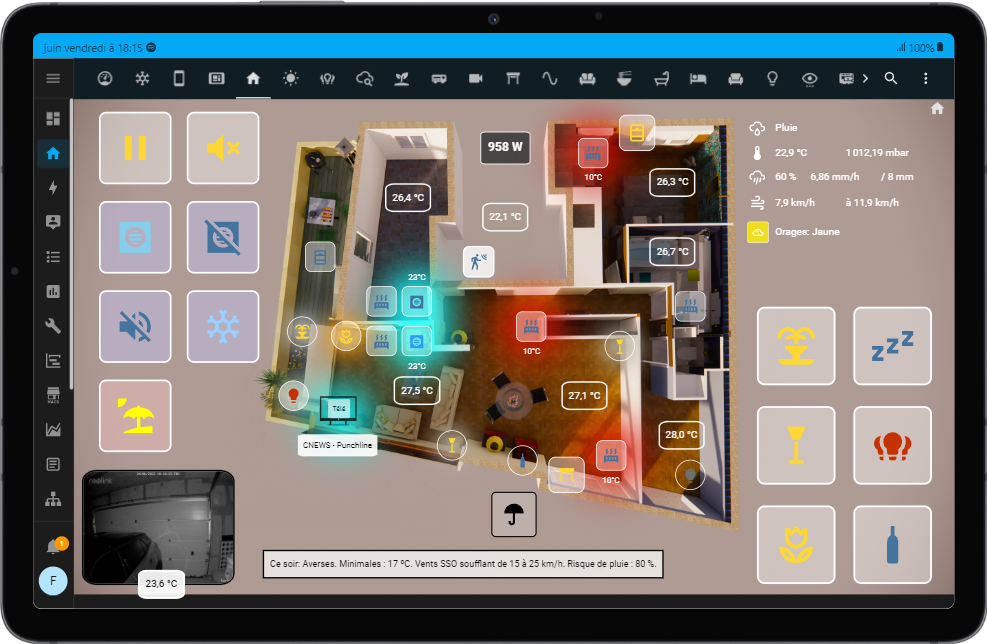

Une présentation animée de mon dashboard:
Home3
Des petits voyants dynamiques quand la TV est allumée:
Voir ici: [Mon Dashboard] - Principes domotiques / quelques GuideLines - #55 par FillR2

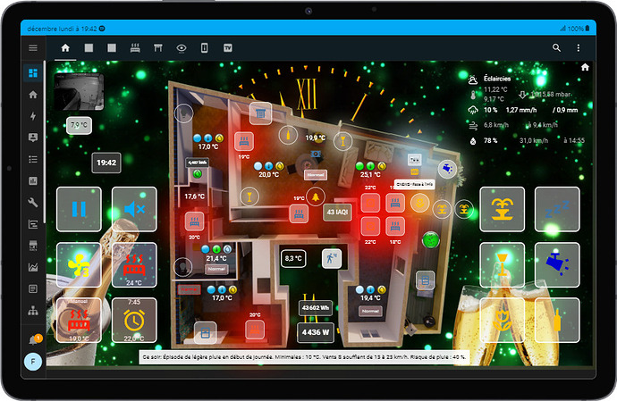

A Noël :
Et pour le Nouvel An:

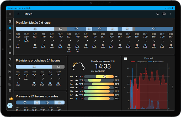

Le panneau météo:
Voir ici: [Mon Dashboard] - Principes domotiques / quelques GuideLines - #65 par FillR2

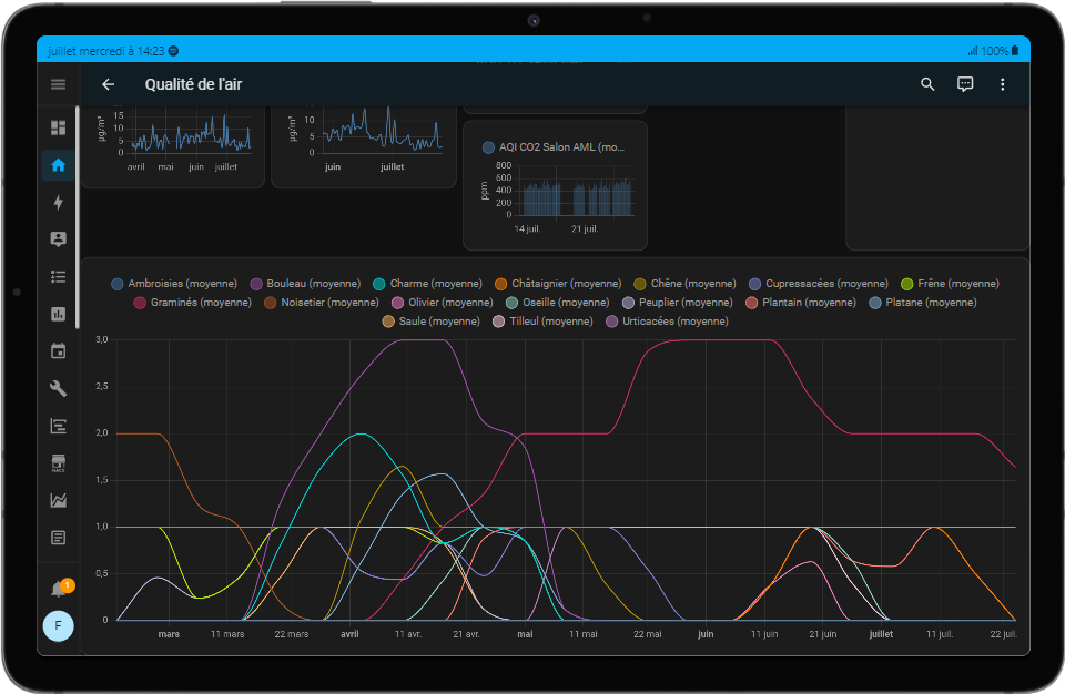

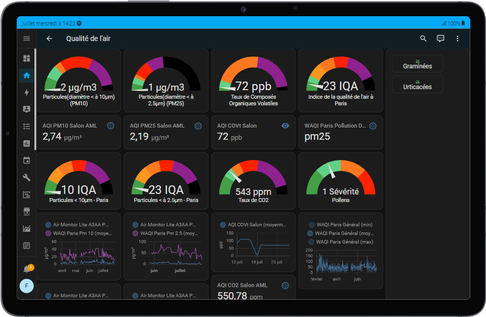

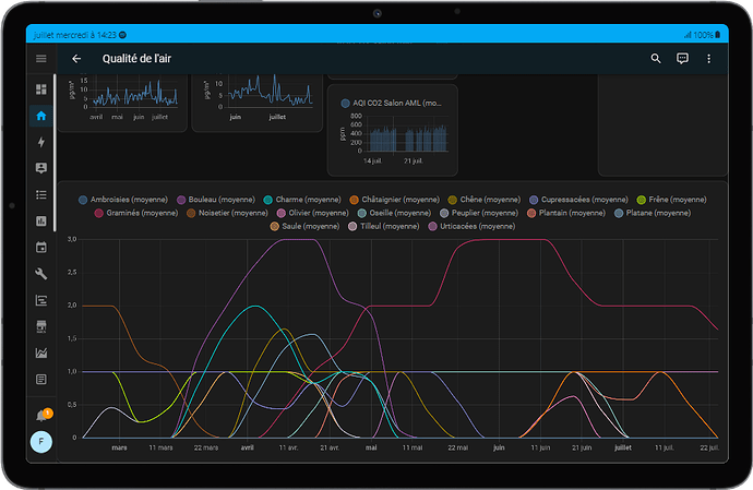

Le panneau Qualité de l’air:
Voir ici: [Mon Dashboard] - Principes domotiques / quelques GuideLines - #33 par FillR2

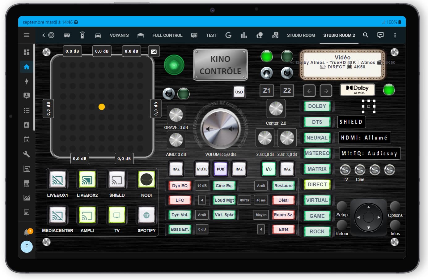

Et la partie Audio/video ici:

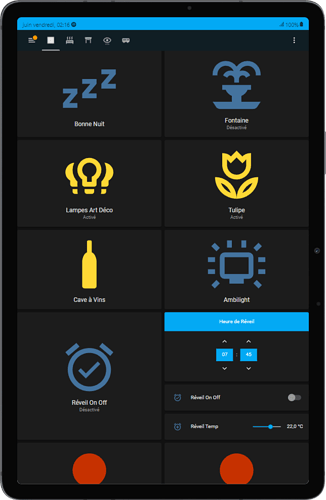

  • HA apporte des automatismes, mais il doit être possible de les débrayer simplement et de reprendre le contrôle.
  • Pas plus de 10 nouveaux boutons pour la famille avec une interface ultra basique.
  • La domotique doit simplifier les choses, pas les compliquer, idéalement elle doit être invisible (même si c’est frustrant), les automatismes doivent être naturels et non subis, exemple l’ouverture/fermeture des volets en fonction de la luminosité et de la saison, voire de la chaleur extérieure, et pas à une heure fixe incongrue. Il vaut mieux pas d’automatisation qu’une mauvaise automatisation, mais il faut avouer que cela demande malgré tout un peu de mise au point et un conjoint compréhensif. :slightly_smiling_face:
Interface simple:

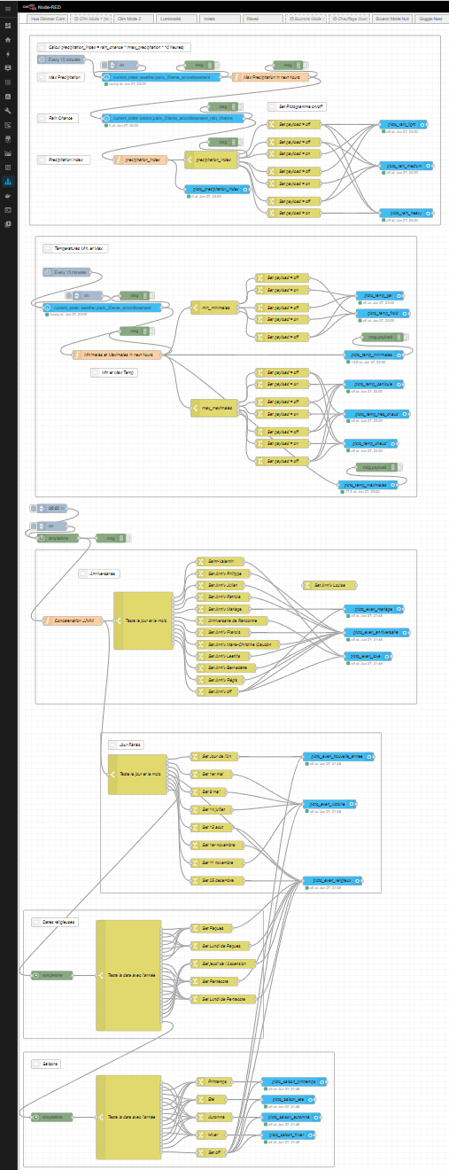

  • Node-RED pour toutes les automatisations. Certes HA offre en standard beaucoup de possibilités désormais, mais c’est ingérable, non graphique dès qu’on veut faire des choses un peu intelligentes

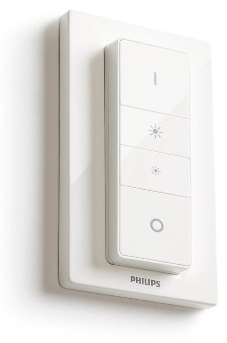

  • Interrupteurs : Hue Dimmer Philips 4 boutons qui sert à piloter la clim via ConBee II/ ZHA

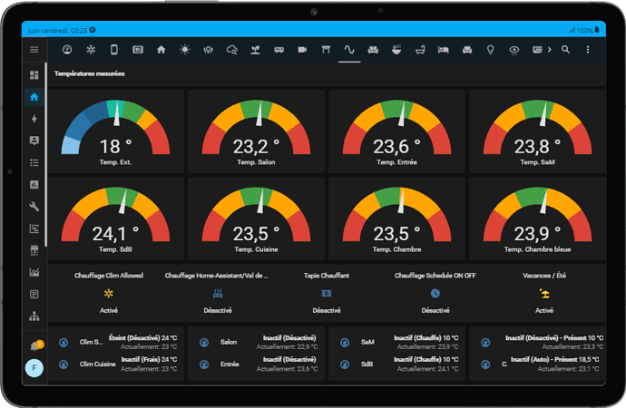

  • Chauffage : 3 chauffages distincts unifiés dans la même interface grâce à HA. Ca n’a rien de spectaculaire, mais c’est probablement le plus gros apport de HA, en 1 bouton, je peux allumer les radiateurs, régler un mode éco dans une pièce, programmer un chauffage pour un réveil à 5 heure du matin, sinon il faut 3 applis distinctes !
    • Une clim réversible (pompe à chaleur Daikin) via Daikin AC
    • Des radiateurs Campa (Noirot) via Homekit/Muller Intuitiv
    • Des radiateurs Val de ROMA via SmartHome
    • Le pilotage des 3 chauffages est automatisé en fonction de l’heure (Intégration Scheduler), du mode choisi pour chaque pièce (Normal/Eco/Off/Vacances) et de l’heure programmée la veille pour le réveil.

  • Qualité de l’air :
    • L’intégration WAQI
    • Qingping Air Monitor Lite Zigbee pour PM10, PM2.5, CO2
    • Xiaomi Aqara TVOC Sensor Zigbee pour les COVt . Note: le boîtier est assez cher et il fonctionne très mal, je ne le recommande pas.
    • Heiman HS1SA-M - « Smart Smoke Sensor » ZigBee pour la fumée

Les principales automatisations (Node-RED) :
  • Un bouton « Nuit Zzz » qui éteint tout ce qui est allumé avant d’aller se coucher
  • Allumage automatique des lumières d’ambiance en fonction de la luminosité du soir et de la saison. Allumage quand le temps est sombre dans la journée (orage) et extinction quand la luminosité revient. Mécanisme débrayable par un bouton.
  • Fermeture des volets le soir quand la luminosité descend donc totalement dépendant de la saison. Ouverture automatique le matin dans la SaM. Fermeture tamisée volets Sud si forte chaleur et journée. Aucune action sur les volets s’ils ne sont pas dans leur position standard normale et donc qu’ils ont été volontairement positionnés manuellement. Mécanisme débrayable par un bouton.
  • Chauffage quotidien : La clim/pompe à chaleur Daikin est livrée avec une télécommande compliquée. Utilisation d’un interrupteur simple Philips Hue Dimmer à 4 boutons, pour l’allumer ou l’éteindre, la mettre en mode silence ou renforcé. En Hiver, les mêmes boutons chauffent, en été, ils refroidissent.

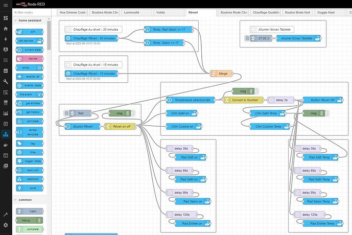

  • Chauffage Réveil : Avec le télétravail, impossible de programmer un allumage du chauffage à heure fixe le matin. Création d’un bouton Réveil On/Off avec une heure associée, En fonction de la température de la pièce, le chauffage se met en route ½ heure ou ¼ heure avant l’heure de réveil. Il se déclenche plus tard si le réveil est à OFF.
  • Chauffage retour de vacances : Programmation d’un jour et heure de retour de vacances, l’allumage du chauffage aura lieu quelques heures avant le retour en fonction de la température de la pièce. La Clim/Pompe à Chaleur est privilégiée au démarrage.
  • Simulateur de présence : Quand il est à On, les lumières/prises commandées/volets s’allument de façon aléatoire (mais cohérente) pour simuler une présence le matin et le soir. La TV s’allume automatiquement assez fort si une présence est détectée devant la porte d’entrée.
  • Enregistrement des caméras si une présence est détectée.
  • Extinction de toutes les lumières d’ambiance quand la télécommande Harmony lance le vidéoprojecteur ciné. Rallumage lorsque le projecteur est éteint.
  • Reboot automatique de la box via une prise électrique commandée si internet n’est plus accessible (ping des serveurs Google). Reboot automatique via une prise commandée du routeur si le LAN n’est plus accessible. Reboot automatique du boitier Somfy via une prise commandée si les volets sont ‘unavailable’. Reboot électrique du Raspberry manuelleme,y à distance possible si jamais HA est bloqué via l’application Shelly qui permet d’éteindre et rallumer le PI à distance (prise Shelly Wifi).
Note: pour les sauvegardes, voir ici: [Solution: Backup avec réplications] pour PI/NUC en local et multi-clouds - #8 par FillR2

Pilotage technique des modes de chauffage:

Automatisation Node-RED pour le bouton réveil.

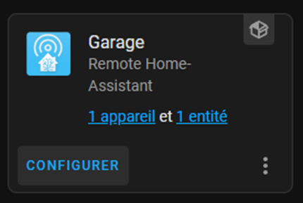

Pouvez-vous me dire quelle est la configuration utilisée dans ce cas ?
Mcp

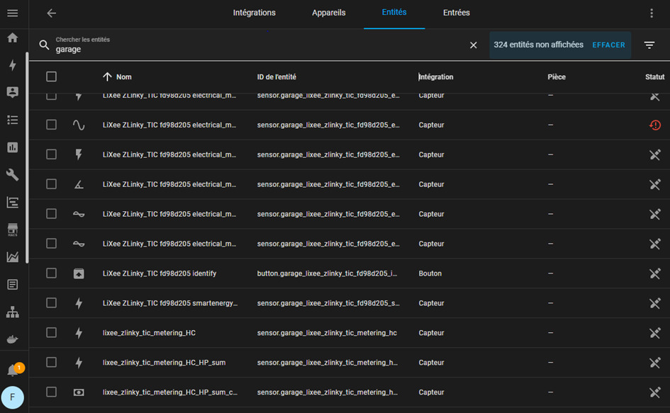

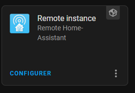

J’utilise cette intégration qui fonctionne très bien, même en cas de réseau instable:
L’esclave est configuré en mode Remote Instance ici nommée ‹ Garage ›
Le maitre voit l’esclave comme une instance:
Note: Attention à ne pas configurer les 2 en maître/esclave lors de l’installation sinon les objets vont se créer des 2 côtés de façon récursive, et là, c’est la panique…
Une fois configuré, le maître voit les objets de l’esclave (on peut sélectionner les objets à remonter) comme de nouveaux capteurs préfixés par le nom de l’instance esclave (garage dans mon cas):
Les objets de l’esclave sont alors totalement utilisables comme des objets standards:

En fait, j’avais mal compris votre configuration, je pensais que vous utilisez deux Raspberry en « cluster » maitre/esclave", pour avoir une redondance en cas de problème.
Mcp
OK, je vais modifier ma description pour lever l’ambiguité.

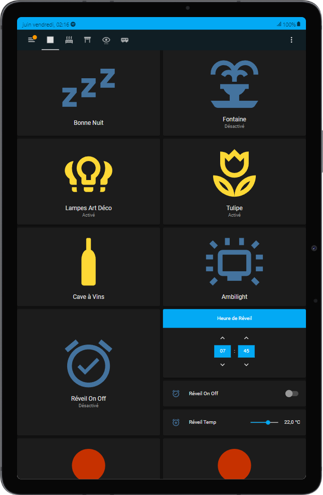

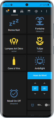

Attention, en réalité ma famille n’utilise que cet écran très simple et ce bouton pour gérer les lumières d’ambiance et la clim (l’air sec de la clim/pompe à chaleur ne sied que peu à la gente féminine)
Pour le reste, les automatismes sont transparents et les écrans graphiques sophistiqués sont juste pour mon usage personnel.
