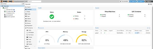

Après diverses réflexions, j’ai choisi de conserver une architecture 100% HA avec une seule VM sous Proxmox, tous les modules complémentaires sont dans la VM, je n’ai pas trop vu l’intérêt de créer des VMs/Containers dédiés qu’il faut maintenir à part, et en terme de performance, ça n’apporte rien non plus.

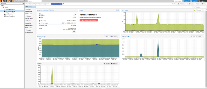

- Impossible de trouver un NUC fanless, donc il y a un ventilo qui reste inaudible en fonctionnement normal, mais qui s’entend lors des pointes CPU (les backups par exemple)
- La réactivité: Un ENORME plus, c’est réactif dans tous les cas, on ne perd plus des touches appuyées trop rapidement comme avec le PI4.
- De vraies performance avec Grafana/InfluxDB ! Ma base fait 5Go avec 2 ans de données et était inexploitable avec le PI4, des dizaines de secondes pour avoir un graphique un peu complexe, sur le NUC, tout est quasiment temps réel, même avec des courbes avec des dizaines de mesures sur plusieurs années !
