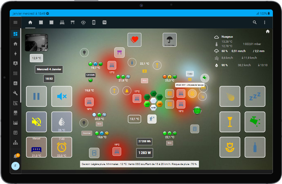

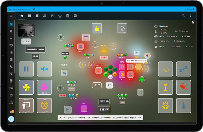

Quelques améliorations, j’ai réussi à supprimer 2 boutons, je peux aussi changer le fond comme je veux, adapté à la couleur de la pièce ou du contexte par exemple pour le 14 juillet ou à Noël, en résumé:
  • 2 boutons pour le multimédia (play/pause et volume on/off)
  • 2 boutons pour contrôler 2 clims (puissance silence/1, 2 ou 3 à fond et mode chaud/chaud auto couplé au chauffage + froid/sec/etc.)
  • 1 bouton pour contrôler le mode de chauffage (normal/Eco/nuit/off/vacances le tout couplé à des scheduler pour chaque pièce)
  • 1 bouton pour activer le chauffage plus tôt le matin (clim + radiateurs) pour le réveil si nécessaire.
  • 5 boutons pour 5 lampes sachant que ce sont des lumières d’ambiance qui s’allument et/ou s’éteignent généralement toutes seules en fonction de capteur de luminosité, lors de pénombres liés à un orage ou au crépuscule par exemple.
  • 1 bouton Zzz pour tout éteindre, baisser les chauffages, etc.
    Et la visu pour tout voir d’un seul coup d’œil
Le plus compliqué a été de simplifier au maximum, notamment le contrôle des 6 chauffages (de 2 marques différentes) et 2 clims en 4 boutons seulement
Evidemment, pour surveiller tout ça, moi, j’ai un cockpit digne des avions de ligne des années 60 avec des indicateurs partout, sinon, ça ne serait pas drôle…

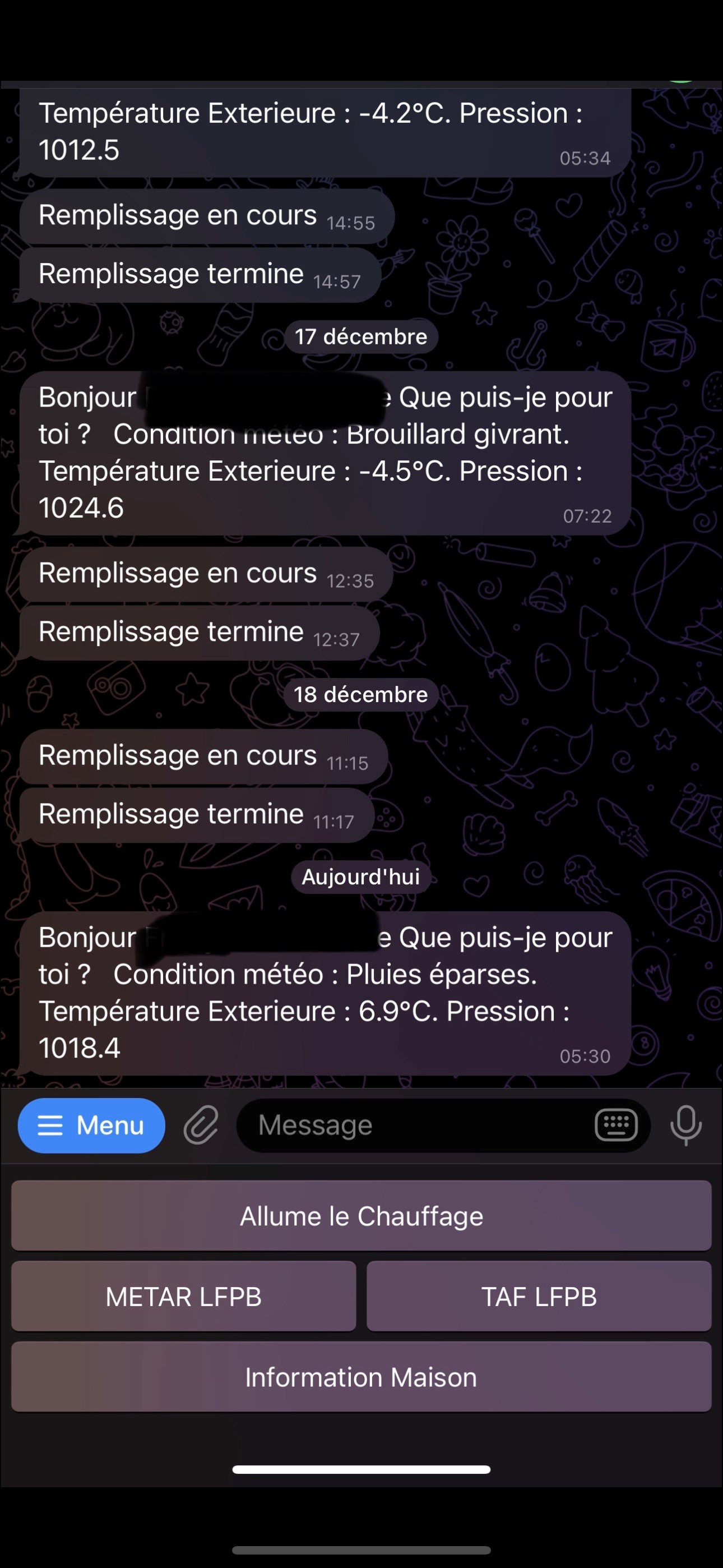

Bonjour @FillR2 !
merci de m’avoir partagé ce lien ,
concernant ton problème de chauffage réveil, voici ce que j’ai fait
le matin, vers 5h, et que si nous sommes présents, (les deux, l’un ou lautre) le chauffage passe en éco +1 (c’est par ce que je me leve tot … ok ) ;
l’idée, c’est surtout de reveiller la chaudière (les chaudières frisquet sont longue a se mettre en route quand commandée par contact sec, et elles ont un système a elle de gestion)
les vannes thermo s’ouvrent, et demande de l’eau chaude, les circulateurs se déclenchent en fonction de la l’ouverture générales des vannes (quand le circulateur tourne et que les vannes sont très peu ouvertes, ca fait du bruit) donc je mesure la totalité des ouvertures par zone de circulateur et j’ouvre ce dont j’ai besoin , j’ai 5 circulateurs en tout;
ensuite, je détecte le moment ou je me lève. j’ai pas mal reflechis a cela, et je pense que ca correspond a chacun.
dans mon cas,
c’est le debranchement de la charge de mon telephone entre 5h15 et 7h30 ,et que si je suis dans la maison, qui déclenche le fait que je sois levé; je mesure cela avec l’application HA qui est dans mon telephone.
a ce moment la, la chaudière étant a peu près reveillée j’ouvre les vannes des pièces de vie du matin (cuisine, sdb, …) et cela déclenche plein balle les circulateurs concernés et passe sur on deux radiateurs electrique qui sont dans des zones de circulation;
ensuite, ma maison m’envoi un bonjour dans télégram avec qq fonctions essentielles a mes yeux ;
et je peux interagir si je suis hors plage
le chauffage se déconnecte quand la maison est vide et passe en mode eco.
le tout piloté par nodered !
en espérant que cela puisse servir

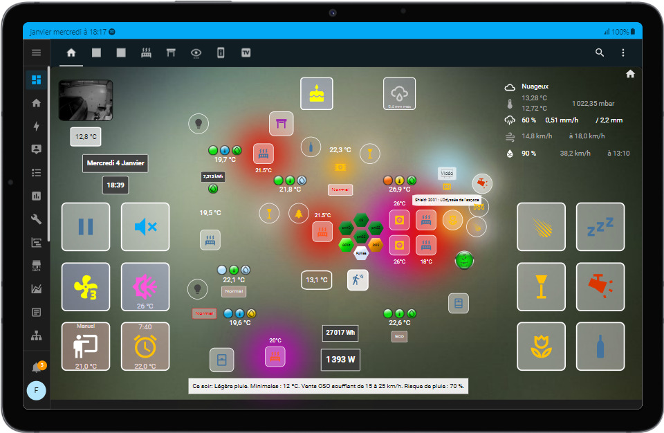

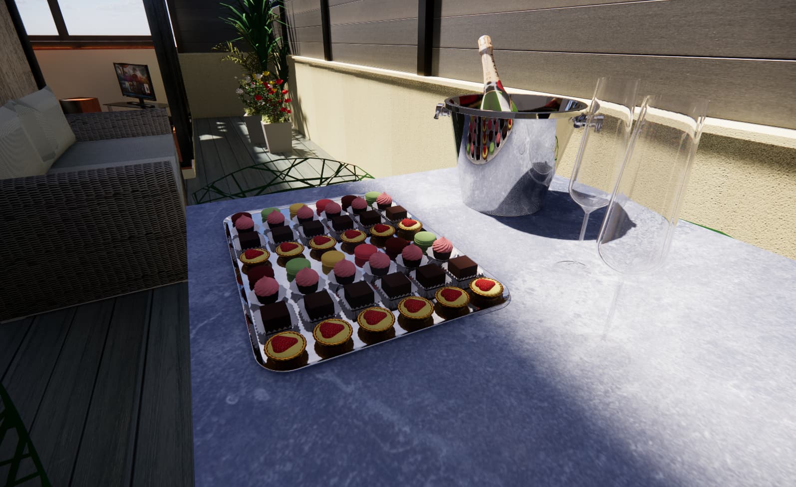

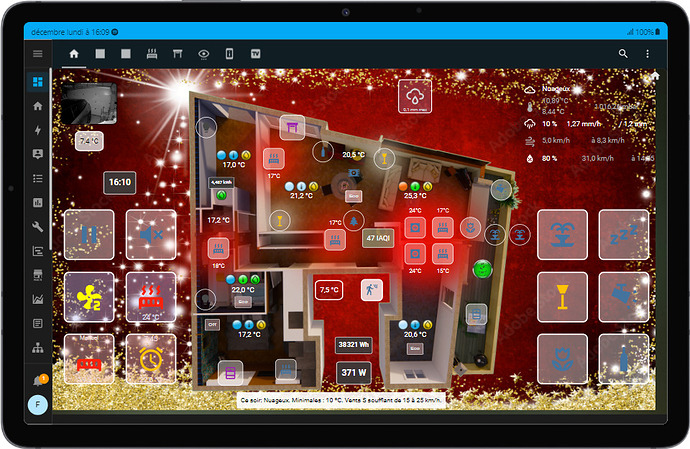

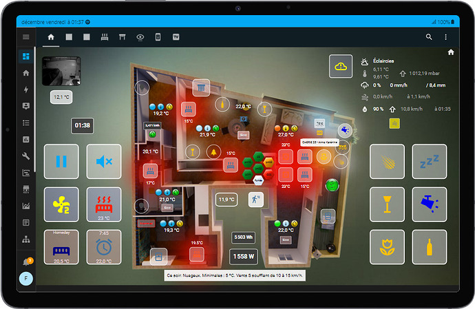

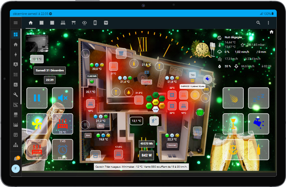

Bientôt Noël,
Pourquoi ne pas ajouter un petit graphisme dynamique qui apparaît en fonction de la date ?
Ou même comme ça :
Et pour le Nouvel An:

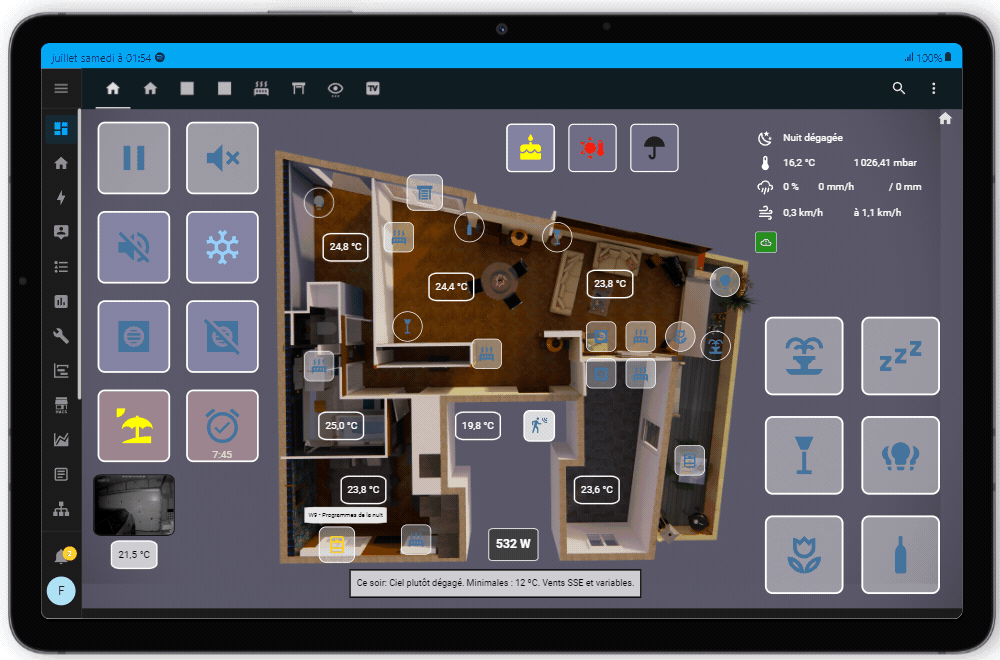

Superbe présentation et magnifique dashboard. Peux-tu préciser avec quoi tu as fait ce dashboard personnalisé stp?
Salut!
Bon courage! :wink:
Merci :sweat_smile: je vois qu’il y a du boulot mais quand je vois les résultats, je trouve que ça en vaut la peine.

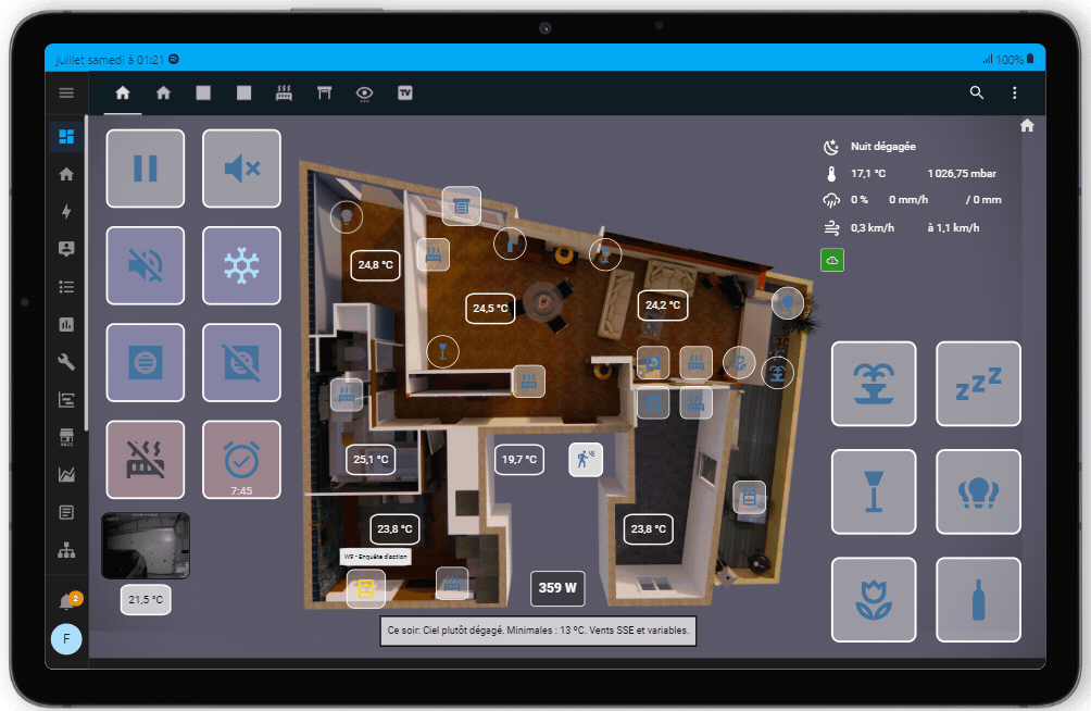

Pour le plan, j’ai utilisé Sketchup, qui permet de faire beaucoup plus que ce qui est nécessaire pour Home Assistant, comme du 3D temps réel, ici par exemple:
Pour la carte, c’est une seule carte type: picture-elements mais avec plus de 4000 lignes, voici la carte sans le plan:
Les couleurs et icônes varient suivant les actions:
Inutile de dire que je n’ai pas fait ça en un jour, mais que je le complète régulièrement avec de nouvelles idées.
Donc, pour moi, il faut partir avec quelque chose de simple et le faire évoluer, et donc il faut aimer ça :slight_smile:
