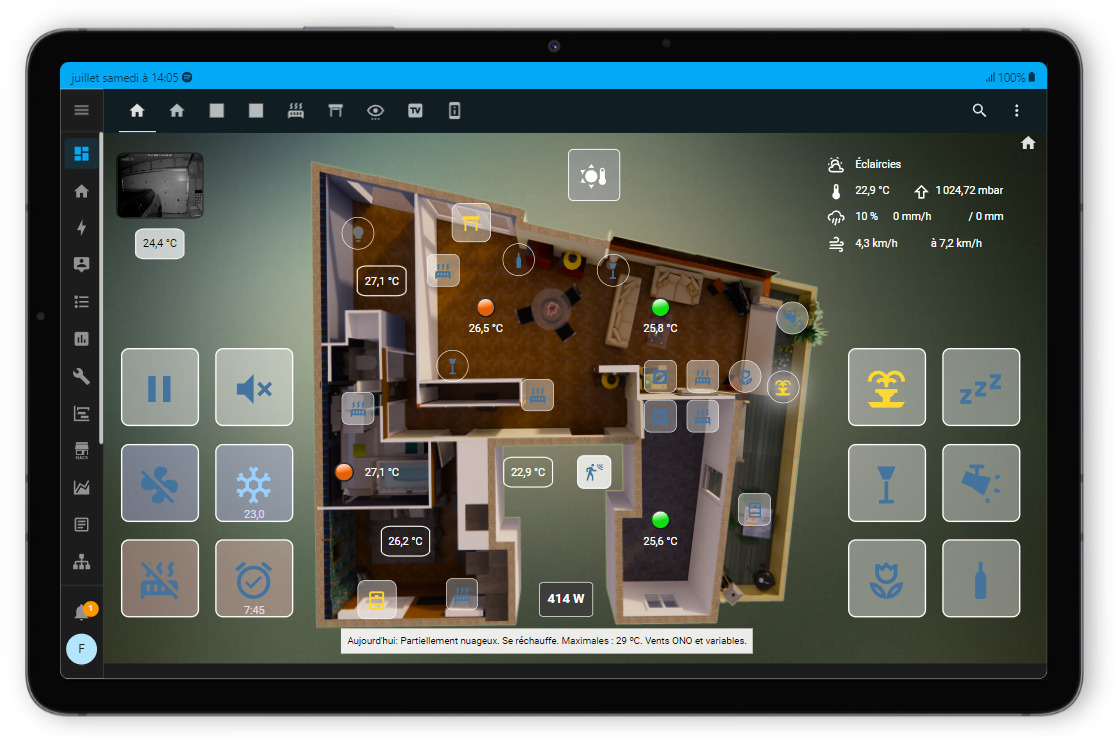

J’ai décidé d’intégrer à mon dashboard principal des petits voyants colorés comme ceux-ci:
destinés à indiquer simplement la température de confort dans chaque pièce:

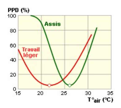

La première chose qui surprend en lisant les documents techniques et scientifiques non orientés est que la température de confort dans une pièce de vie se situe plutôt entre 22°C et 26°C, bien loin des 19°C que la grosse propagande médiatique va tenter de nous vendre cet hiver, ce qui est illustré par les 2 points bas de ce graphique
Le PPD (Predicted Percentage Dissatisfied) est le pourcentage de personnes insatisfaites du confort, plus il est bas, plus les personnes sont contentes de la température).
extrait ici: Confort thermique : généralité – Energie Plus Le Site

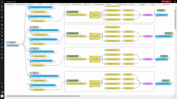

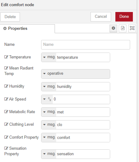

Pour tenter d’évaluer le confort dans chacune de mes pièces, je vais utiliser un node Node-RED baptisé CONFORT (ça tombe bien) qui prend en paramètres 4 valeurs:
  • La température
  • l’humidité
  • l’habillement (CLOthing)
  • l’activité (METabolisme)
Un document de référence en français avec ces paramètres se trouve ici: https://eduscol.education.fr/sti/sites/eduscol.education.fr.sti/files/ressources/pedagogiques/3486/3486-confort-et-ambiance.pdf
La température et l’humidité étant fourni par les capteurs, le plus compliqué est de trouver les bonnes valeurs pour CLO et MET, afin de calculer un indice CONFORT qui soit réaliste et utilisable, sachant qu’il s’avère que cet indice ne peut pas être utilisé pour une chambre (ce que j’ai découvert par la suite).
En tout état de cause, pour ceux qui pourraient être tentés par le sujet, voici un état de l’art de mon projet à ce jour, sachant qu’il est loin d’être calibré, puisque je ne l’ai pour l’instant testé que pour les températures chaudes actuelles.

Le node est celui-là: node-red-contrib-comfort (node) - Node-RED
avec ce résultat:

C’est comme le noeud Node RED CONFORT dont on parle, le résultat dépend entièrement des paramètres qu’on injecte en entrée, si l’on prend en compte le pourcentage et l’impact vertueuse de l’énergie française, le pourcentage et la consommation débridée chinoise, le facteur de probabilité de l’impact du CO² sur les modifications climatiques, la natalité délirante rien qu’au Nigéria et d’autres paramètres encore, on peut voir le voyant vert et je peux chauffer à 25° sans aucun problème de conscience (mais pas de porte-monnaie évidemment…)

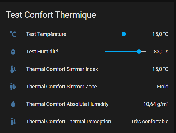

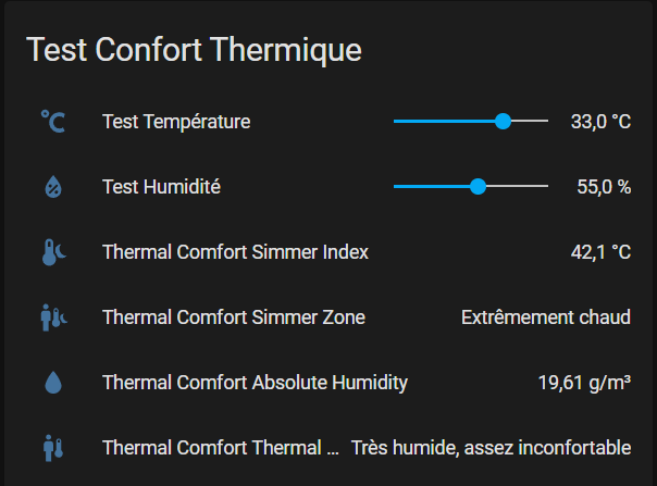

C’est pas mal cette intégration, je me suis créé un petit outil de test histoire de comprendre les informations fournies:
  • Le ‹ Thermal Comfort Simmer › donne une perception de la chaleur
  • Le ‹ Thermal Comfort Thermal perception › donne une perception de l’humidté basée sur le "Absolute Humidity’
et les échelles sont les suivantes:
    "thermal_comfort__thermal_perception": {
      "dry": "Un peu sec pour certains",
      "very_comfortable": "Très confortable",
      "comfortable": "Confortable",
      "ok_but_humid": "OK pour la plupart, mais humide",
      "somewhat_uncomfortable": "Un peu inconfortable",
      "quite_uncomfortable": "Très humide, assez inconfortable",
      "extremely_uncomfortable": "Extrêmement inconfortable, oppressant",
      "severely_high": "Gravement élevé, voire mortel pour les maladies liées à l'asthme"
    "thermal_comfort__simmer_zone": {
      "cool": "Froid",
      "slightly_cool": "Légèrement froid",
      "slightly_warm": "Légèrement chaud",
      "increasing_discomfort": "Inconfortable",
      "extremely_warm": "Extrêmement chaud",
      "danger_of_heatstroke": "Danger de coup de chaleur",
      "extreme_danger_of_heatstroke": "Danger extrême de coup de chaleur",
      "circulatory_collapse_imminent": "Arrêt cardiaque imminent"
Il n’y a plus qu’à trouver comment afficher ça avec des petits voyants tout simples…

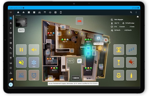

J’ai intégré mes petits voyants de confort !

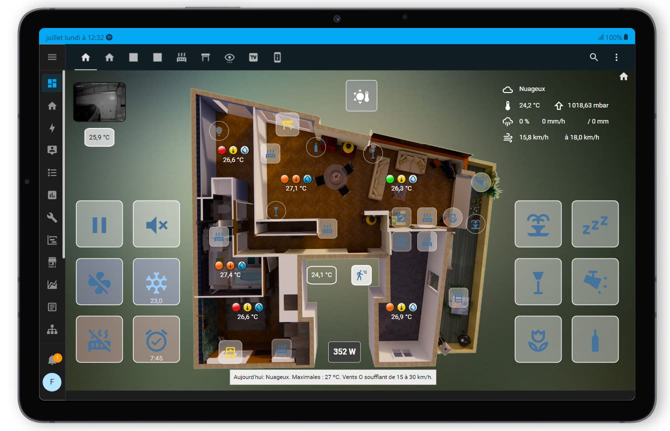

Pour en revenir à ton remarquable travail sur le PPD, il manque presque le facteur essentiel qui est de connaitre la vitesse de déplacement de l’air dans la pièce et la différence de température dans celle-ci.
Comme la majorité des logements, ton entrée d’air pour le renouvellement doit se faire par le haut des baies, et donc à la température extérieure.
Si cet air t’arrive directement sur la tête (on a la fâcheuse manie de mettre les canapés pas loin), tu pourrais avoir froid alors même que la température moyenne est supérieure à 22°C.
Ainsi, il faut prendre en compte l’homogénéité des températures dans la pièces et les vitesses de circulation de l’air.

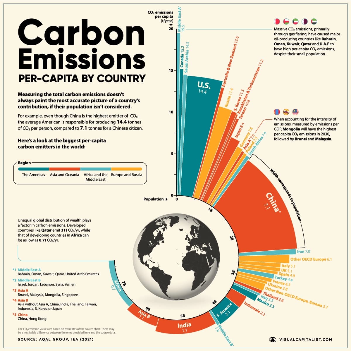

https://www.visualcapitalist.com/visualizing-global-per-capita-co2-emissions/

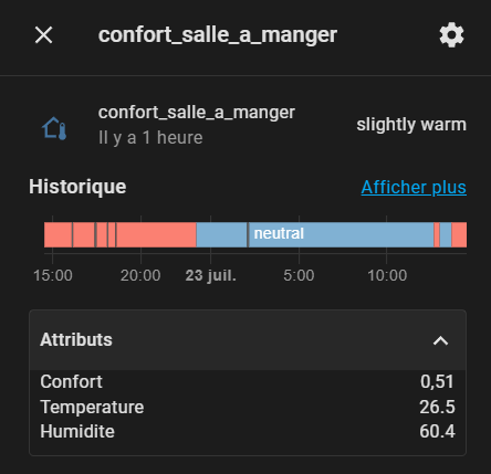

Et pour revenir à notre sujet, mon modèle est très imparfait, il ne prend pas en compte beaucoup de paramètres, la circulation de l’air, la température des parois, la température extérieure, etc. mais cela me permet déjà d’avoir des indicateurs de base, que j’affinerai avec l’évolution des saisons, et il m’a permis de découvrir et d’effleurer le sujet du confort thermique tout en mettant des petits voyants colorés sur mon Dashboard, ce qui au final il faut le reconnaître est plus un affichage pour le plaisir que d’une réelle utilité.
Voilà les couleurs du jour:

Quand à la présentation du CO² par personne que tu cites, elle présente un énorme travers idéologique. Les pays comme l’Angleterre et la France ont commencé à émettre du CO² d’origine fossile dès les années 1850 ce qui n’est pas le cas de la Chine ou de l’Inde ou encore des pays Africains. Deuxième travers important, une grande partie des émissions des pays en voie de développement va à la production de biens exportés et donc au bénéfices des pays développés que nous sommes. Cette présentation est donc trompeuse.
Les chiffres et graphiques sont toujours empreints de biais idéologiques, on est d’accord, je prends juste le contrepied du biais politico-médiatique pour montrer la même chose mais avec un prisme différent.
