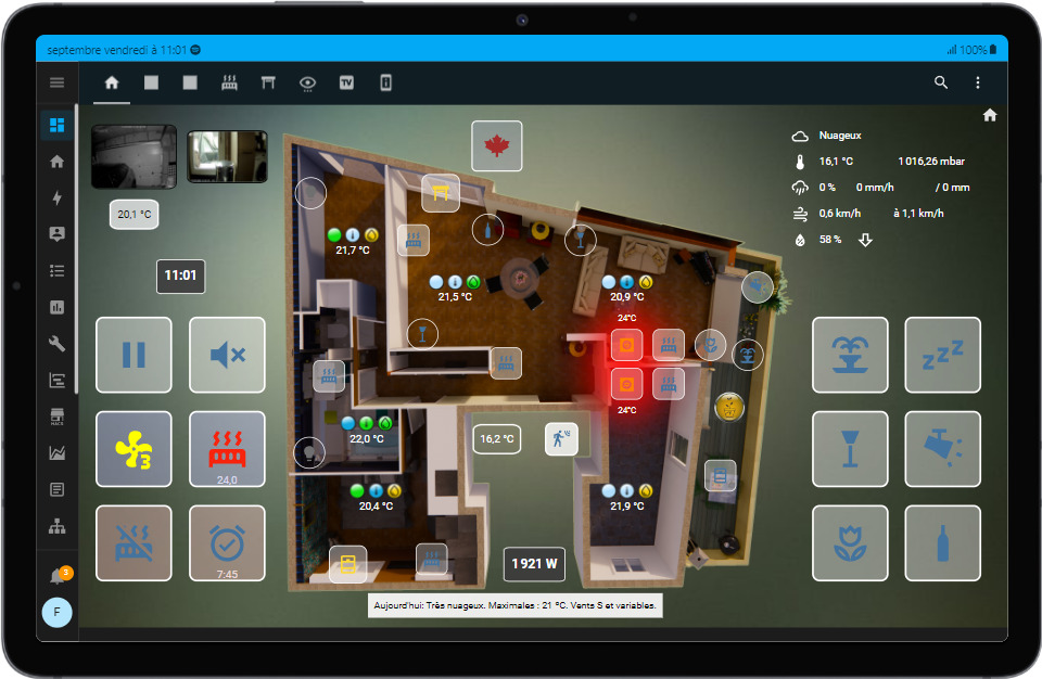

Mes derniers ajouts (NB: aujourd’hui le pictogramme Feuille m’indique que c’est l’automne):

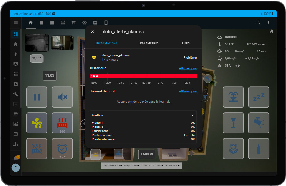

Un capteur d’état pour mes plantes (le pot de fleur est en jaune):

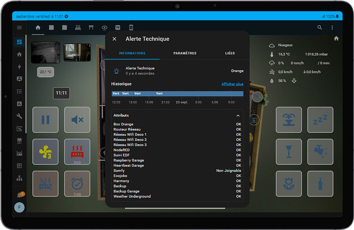

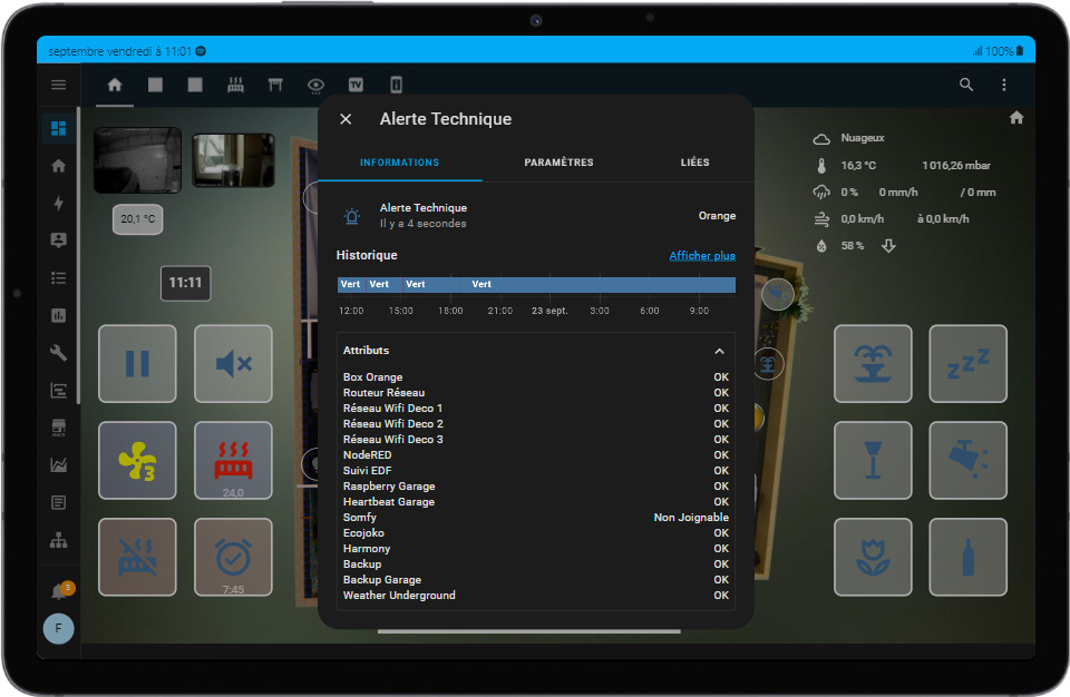

Un capteur d’état système (le pictogramme Engine Check) pour être alerté si un sous-système est HS. Il fonctionne en partie avec des heartbeats (par exemple pour NodeRED ou WeatherUnderground) pour être sûr que le sous-système est bien actif.
Ici, c’est le boitier Somfy qui n’est plus joignable (c’est un tracker):
La criticité est fonction du sous-système, si NodeRED est down, c’est alerte rouge, si c’est Weather Underground, c’est alerte jaune. A noter qu’en fonction des sous-systèmes, j’ai des actions de reprises (automatisations) qui peuvent aller jusqu’au reboot par exemple si nodeRED est down.

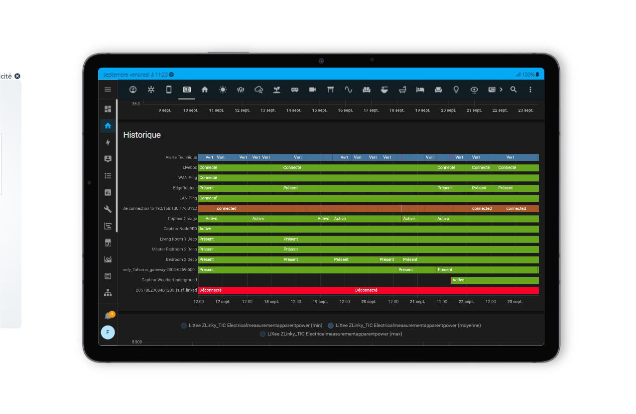

En cas de problème, je peux investiguer l’historique dans les écrans techniques:
