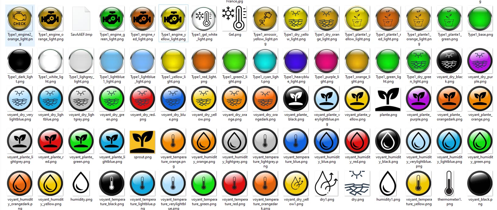

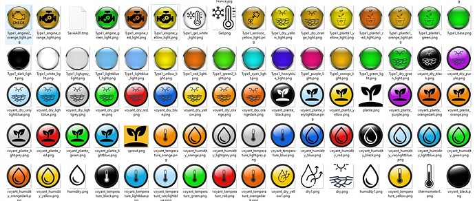

Ton dashboard est très propre, pourrais tu partager tes icons, pour température et hygro ? par exemple.
Avec le bout de code utilisé?
Je compte reprendre mon dashbord de zero, et ton idée me plait bien.

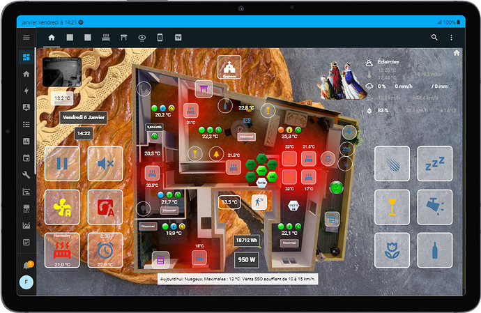

Voici un aperçu du mien.
@Pulpy-Luke Pour les icônes, je ne sais pas si on peut partager un fichier zip ?
Et pour le code, tu souhaites le(s) code(s) de quels éléments exactement ?
@FillR2
Pas moyen de partager un fichier zip, mais un dépot git ou un partage cloud est possible
Pour les températures, j’utilise ce principe:
Des icônes et images perso (en vrac): HACF - pCloud
Et ce code:

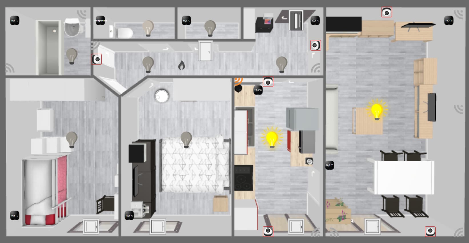

Pour les lumières, j’utilise ce principe:
Une image de fond qui est on ou off pour donner l’effet d’éclairage:
on:
off (une image transparente d’un 1x1 pixel):
null
Ben oui, on ne la voit pas !

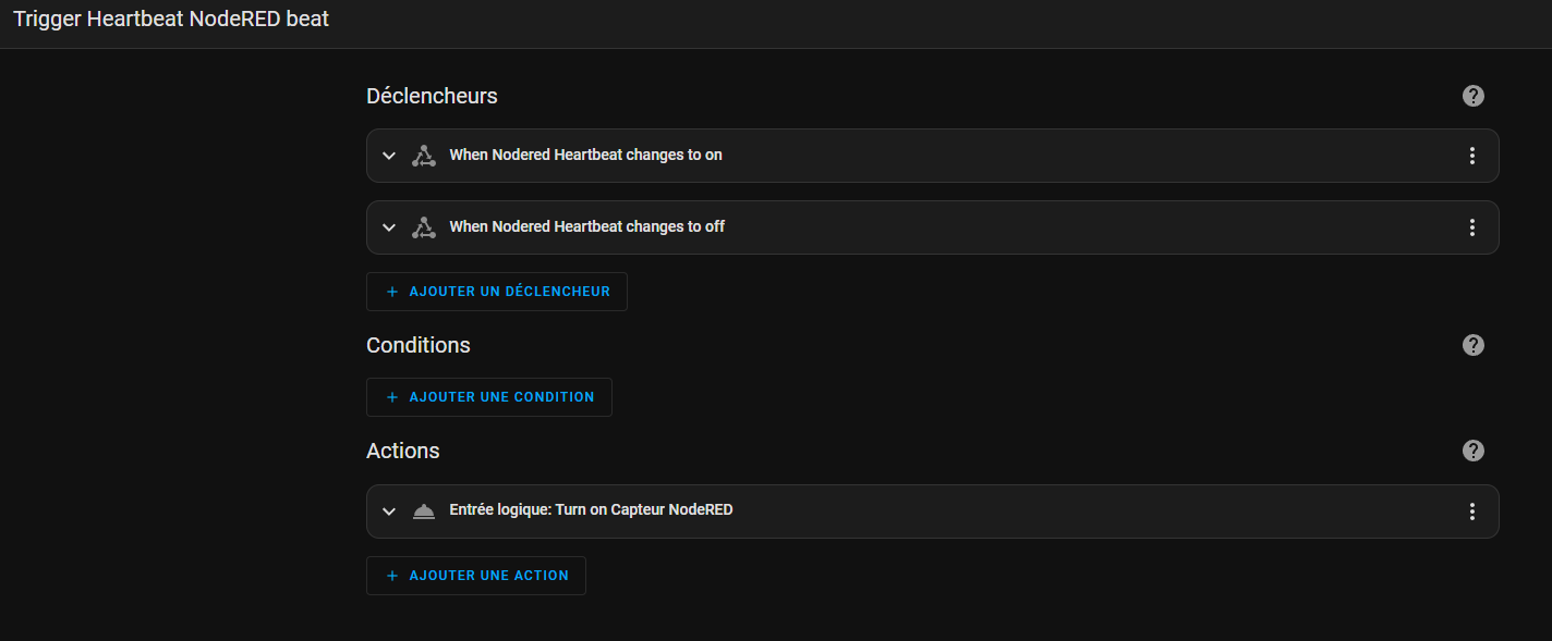

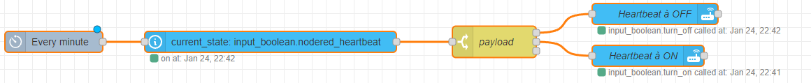

Voilà un exemple pour Node Red, j’ai un input_boolean que je passe en on/off en flip-flop toutes les minutes:

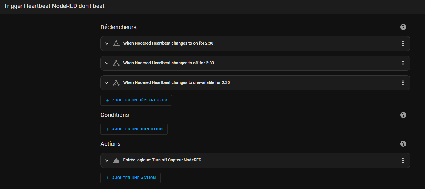

Et une automatisation qui met à on l’alarme NodeRed quand le input_bolean n’a pas varié pendant plus d’une minute (j’ai mis 2 mn30)
ET l’automatisation qui remet à off l’alarme NodeRed dès que ça a bougé:

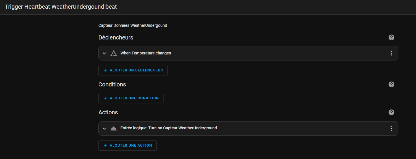

Autre exemple, avec l’intégration Weather Underground, si la température renvoyée ne change pas de 0,1°c dans un délai défini (là j’ai mis 30 minutes) , c’est que l’intégration ne répond plus, donc alerte.

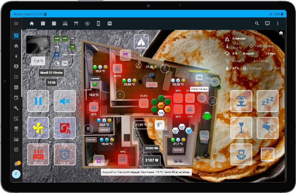

Toujours dans l’idée de partager quelques idées, une petite cinématique (accélérée) de mon suivi audio vidéo.
Le problème est que j’utilise beaucoup d’équipements avec beaucoup de possibilités, le tout piloté par une télécommande Logitech Harmony.
Quand tout marche dans 99% des cas, c’est parfait, mais quand il y a un truc qui s’est désynchronisé (par exemple Madame qui est passé devant le faisceau infrarouge pendant qu’elle allumait la TV :smiley: ), pas toujours facile de trouver lequel, notamment parce que Harmony n’a pas de retour d’état des équipements.
L’idée est donc d’avoir un suivi par HA de l’activité Harmony demandée et de vérifier que chaque équipement est bien allumé et bien dans le bon état (par exemple que l’ampli est bien sur la bonne entrée, etc.)
Et l’idée également est d’afficher tout ça de façon synthétique sur mon unique écran de pilotage.
De fait, j’ai créé un voyant par appareil, et quand je choisi une activité Harmony, HA vérifie autant que faire se peut que l’équipement est dans le bon état, et affiche l’information avec un voyant:
  • Voyant éteint: l’équipement est off et c’est normal
  • Voyant vert: l’appareil est allumé et correctement réglé
  • Voyant bleu: l’appareil est en lecture
  • Voyant jaune: il y a un truc, genre un appareil allumé alors qu’il n’est pas nécessaire
  • Voyant rouge: L’équipement est mal réglé par rapport à l’activité
  • Voyant noir: l’équipement est éteint alors qu’il devrait être sous tension
  • Voyant blanc: unavailable, on n’en sait rien.
Je peux aussi controler l’Ambilight et surveiller les modes audio (Dolby, DTS, 2.1, 5.1, etc.).
Tout le code est en NodeRed et la carte en picture-element et pour vous faire une petite idée, voilà ce que ça donne en accéléré, évidemment en vrai, le but est que les voyants soient verts ou éteints, ça ne bouge pas toutes les secondes.
Par contre, je ne sais pas si on peut augmenter la taille de l’affichage, à priori il faut ouvrir l’image dans un nouvel onglet pour voir quelque chose.
Suivi Audio Video

Bonjour, je suis retombé sur ce post car toujours en tant que débutant je cherche des idées de Dashboard.
fillR2, ton dashboard est vraiment très sympa et l’aspect fonctionnel est très ordonné et riche.
Je n’en suis pas du tout la mais j’ai une question qui peut paraitre bête mais j’ai l’impression que ton image de fond est très bien dimensionné par rapport à la vue et je n’ai trouvé aucun moyen ou option pour permettre d’avoir le bon dimensionnement pour mon image de fond dans la card « picture-elements » C’est soit trop grand (obligé de scroll) soit trop petit (taille d’une card classique) Je l’ai passé en panel mais pareil trop grand. Alors je suis preneur de tous vos conseils pour démarrer proprement :wink:
Honnêtement, je fais ça de façon empirique avec plusieurs tailles jusqu’à trouver celle qui s’adapte à peu près bien, mail il y a toujours des petits delats malgré tout entre l’affichage sur un PC en mode Web, une tablette FireHD10 et un Google Nest. Et j’ai créé une taille spcifique pour l’écran de téléphone.
Mes exemples de fonds d’écrans sont ici: HACF - pCloud
Bonjour et et merci pour ce retour. En effet en tâtonnant, j’ai réussi à m’approcher d’une bonne dimension et je vais effectivement faire une vue spécifique pour le téléphone.
