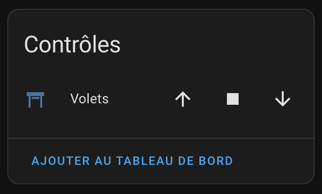

Le problème arrive ensuite. Après appairage, le contrôle fonctionne bien depuis Home Assistant à l’aide de trois boutons (alors qu’un seul bouton réel existe, pour rappel) :
Dès que le bouton physique ou la clé est actionné, la montée ou descente du volet depuis Home Assistant n’est plus possible : le volet bouge de quelques centimètres dans la direction attendue puis on entend le moteur forcer. Pour interrompre ce problème, j’utilise le bouton carré « arrêt » de Home Assistant.

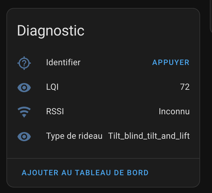

Noter que le volet est identifié comme « blind tilt », ce qui ne semble pas correspondre à un volet roulant mais plutôt à un brise-soleil :
Cela ajoute la possibilité de contrôler l’inclinaison non-existante, ce qui entraîne là encore le moteur à forcer.

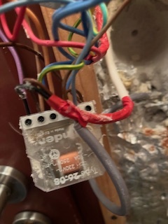

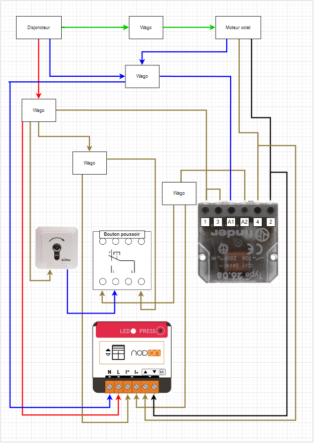

Je vous transmets un schéma, @ddfdom, @Vincere, les couleurs des fils sur celui-ci sont exactement celles du branchement. Le branchement a été fait par l’entreprise qui a posé ce volet et n’a jamais été modifié depuis.

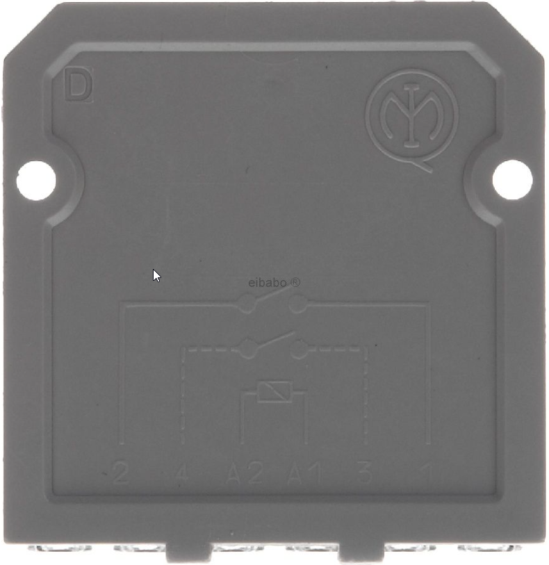

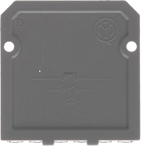

Je vous transmets une photo de l’arrière du télérupteur.
En vous remerciant.
Oh mon dieu quel bordel :smiley: ce qu’il faut faire c’est remplacer le bouton poussoir et le boiter a clé pour les remplacer par des modèles a 3 positions (montée,descente,stop) et supprimer ton module finder et le remplacer par le nodon (qui fait exactement la même chose) et je comprends mieux pourquoi ton module fonctionne de façon étrange

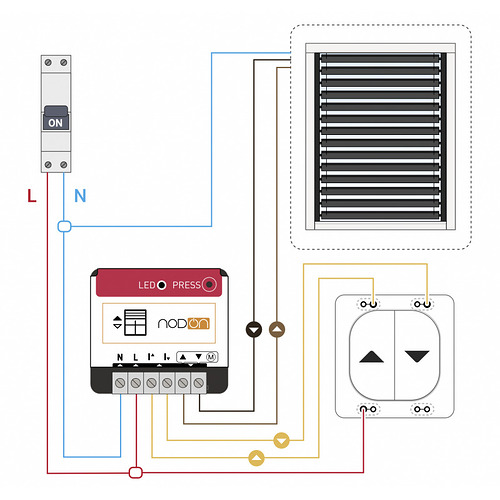

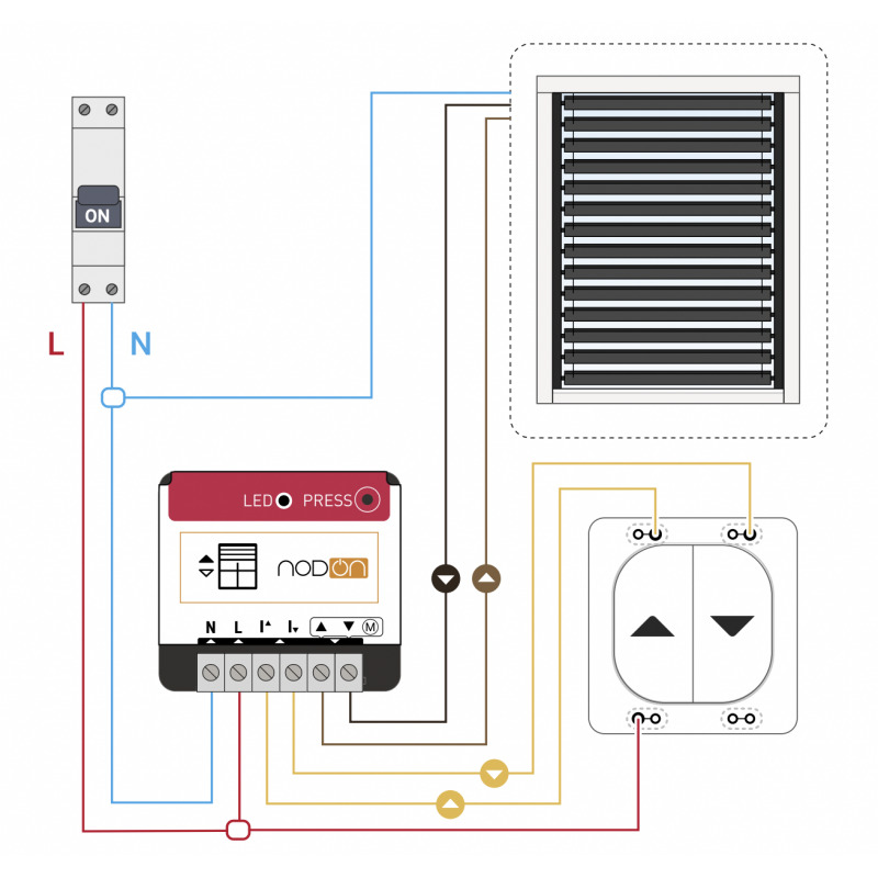

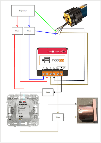

Avant de me lancer et de faire des conneries, j’ai refait un schéma en supprimant le module Finder. Est-ce que vous pourriez me dire si ces branchements sont bons ?
oulaaa tu as interverti I (les input donc la commande qui vient depuis ton interrupteur) et les sorties moteur M
voici le schéma exact
