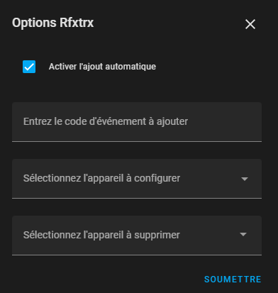

La config yaml du rfxtrx, c’est fini. Maintenant, c’est via l’interface garphique …
Que dois je enlever et laisser alors dans le fichier config ?
Tu effaces toute la section rfxtrx
OK

J’ai ensuite cocher la partie « Activer l’ajout automatique » puis redémarré, mais je n’ai toujours rien à part mes alarmes incendies (J’en ai 12 il parait dans la maison , ca fait pas mal :smiley: )

Comme il n’est pas dans la liste, c’est normal… Tu passes par l’interface, ajouter (avec son code comme plus haut) et zou…
Merci beaucoup
On cherche compliqué alors que c’est plutôt simple.
