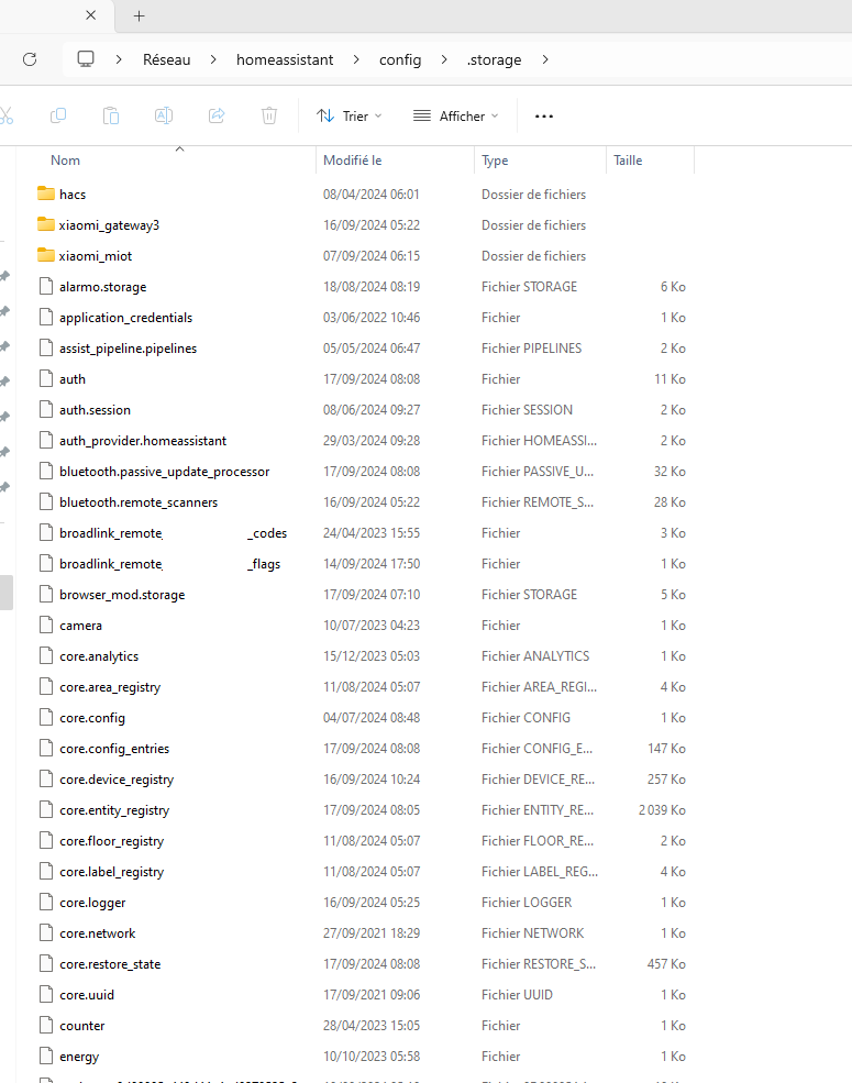

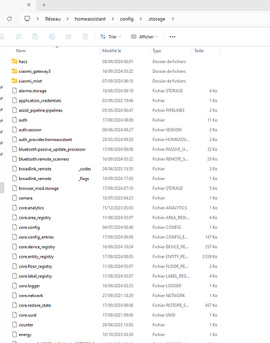

c’est stocker dans le dossier .storage dans /config, et surement un des fichiers core.xxxx. Le dossier .storage est un fichier caché sous Windows.
Faire très attention à ce qu’on fait dans ce dossier !! ( Prevoir un backup complet , avant de faire n’importe quoi ).

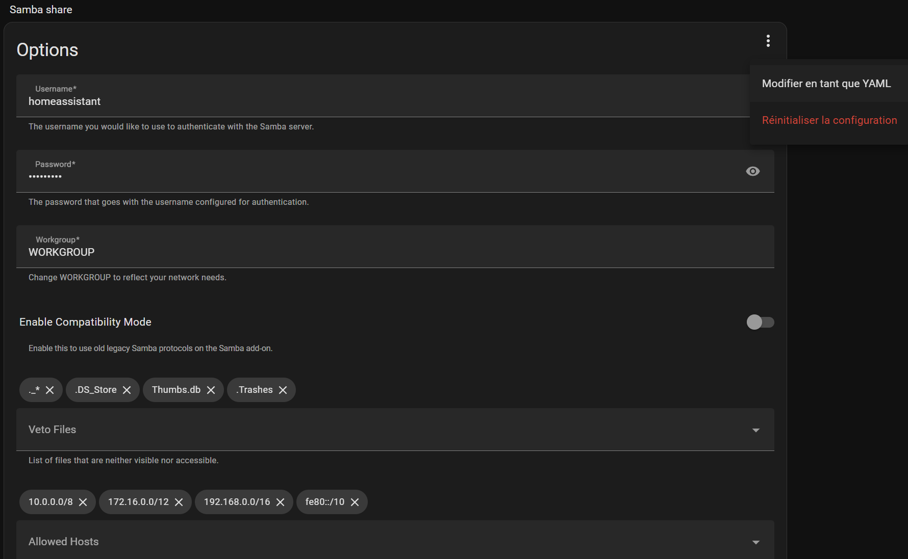

juste avant de sortir la tronçonneuse… Voici ma conf par défaut et également l’option pour la vérifier en mode yaml:
