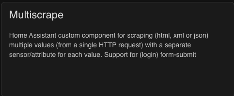

Le scrapping se fait en ajoutant l’intégration multiscrape depuis HACS :
puis en ajoutant le code suivant dans ton configuration.yaml :

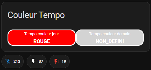

Après redémarrage de HA tu dois avoir 5 nouvelles entités nommées: rte_tempo_jour, rte_tempo_demain, rte_tempo_planning_bleu, rte_tempo_planning_blanc, rte_tempo_planning_rouge
Pour la tuile Lovelace, il faut éditer le dashboard et ajouter une tuile vertical-stack avec le code suivant:
type: vertical-stack
  - show_name: true
    show_icon: false
    show_state: true
    type: glance
      - entity: sensor.rte_tempo_jour
        card_mod:
          style: |
            :host .name {
              font-weight: normal;
              font-size: 80%;
            :host {
              color: black;font-weight: bold;
              border-style: solid;
              border-radius: 15px;
              background: {% if is_state('sensor.rte_tempo_jour', 'ROUGE') %}
                            red
                          {% if is_state('sensor.rte_tempo_jour', 'BLANC') %}
                            white
                          {% if is_state('sensor.rte_tempo_jour', 'BLEU') %}
                            DodgerBlue
                          {% if is_state('sensor.rte_tempo_jour', 'NON_DEFINI') %}
                            lightgrey
                          {% endif %};
               color: {% if is_state('sensor.rte_tempo_jour', 'BLANC') %}
                       black
                       white
                      {% endif %};
      - entity: sensor.rte_tempo_demain
        card_mod:
          style: |
            :host .name {
              font-size: 80%;
            :host {
              border-style: double;
              background: {% if is_state('sensor.rte_tempo_demain', 'ROUGE') %}
                            red
                          {% if is_state('sensor.rte_tempo_demain', 'BLANC') %}
                            white
                          {% if is_state('sensor.rte_tempo_demain', 'BLEU') %}
                            DodgerBlue
                          {% if is_state('sensor.rte_tempo_demain', 'NON_DEFINI') %}
                            lightgrey
                          {% endif %};
               color: {% if is_state('sensor.rte_tempo_demain', 'BLANC') %}
                       black
                       white
                      {% endif %};
    title: Couleur Tempo
  - type: custom:mushroom-chips-card
    chips:
      - type: entity
        entity: sensor.rte_tempo_planning_bleu
        icon_color: blue
        tap_action:
          action: more-info
        icon: mdi:flash-off-outline
      - type: entity
        entity: sensor.rte_tempo_planning_blanc
        icon: mdi:flash
        icon_color: white
        tap_action:
          action: more-info
      - type: entity
        entity: sensor.rte_tempo_planning_rouge
        icon: mdi:flash-alert
        icon_color: red
        tap_action:
          action: more-info
J’espère que ça aide.

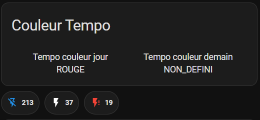

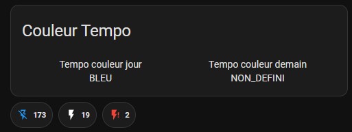

j’ai eu la meme chose il me manque l’installation du module : « card-mod » dans HACS
Avant :
Apres :
