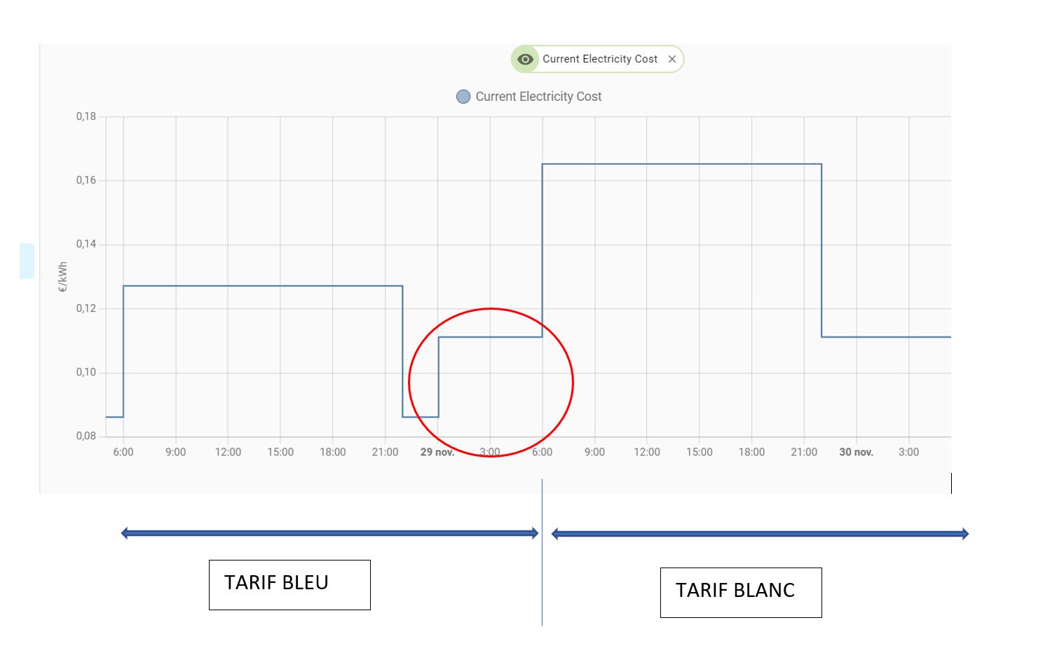

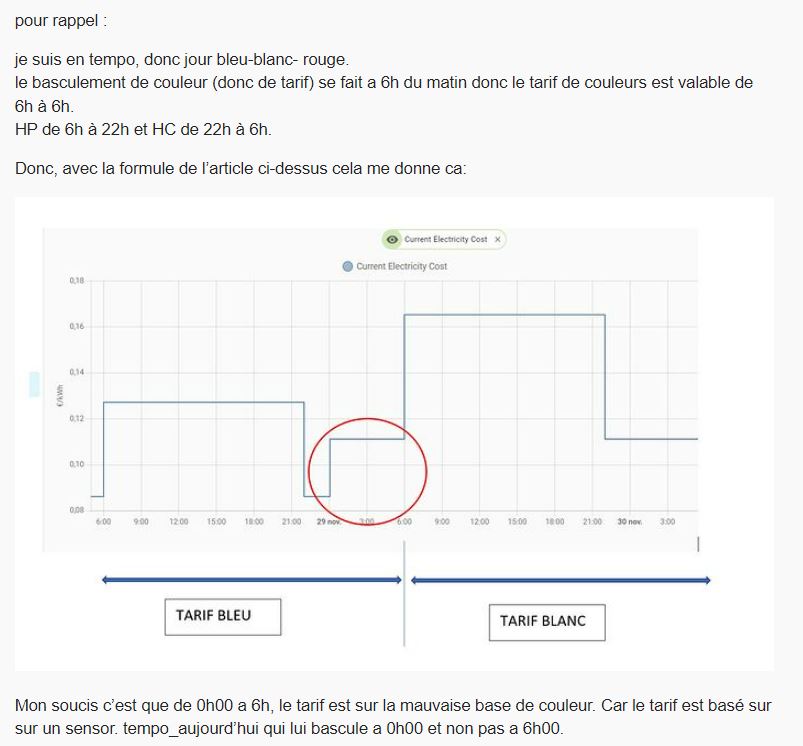

alors je reviens vers vous car je me suis aperçu, avec mes tarifs avaient un bug.
pour rappel :
je suis en tempo, donc jour bleu-blanc- rouge.
le basculement de couleur (donc de tarif) se fait a 6h du matin donc le tarif de couleurs est valable de 6h à 6h.
HP de 6h à 22h et HC de 22h à 6h.
Donc, avec la formule de l’article ci-dessus cela me donne ca:
Mon soucis c’est que de 0h00 a 6h, le tarif est sur la mauvaise base de couleur. Car le tarif est basé sur sur un sensor. tempo_aujourd’hui qui lui bascule a 0h00 et non pas a 6h00.

Qu’est il possible de faire?
On mettre a jour le sensor. tempo_aujourd’hui que à 6h00?
ou
On peut dans le sensor tarif faire que le plage horaire de 0h00 a 6h garde le tarif appliqué de 22h a 0h00 ?
merci

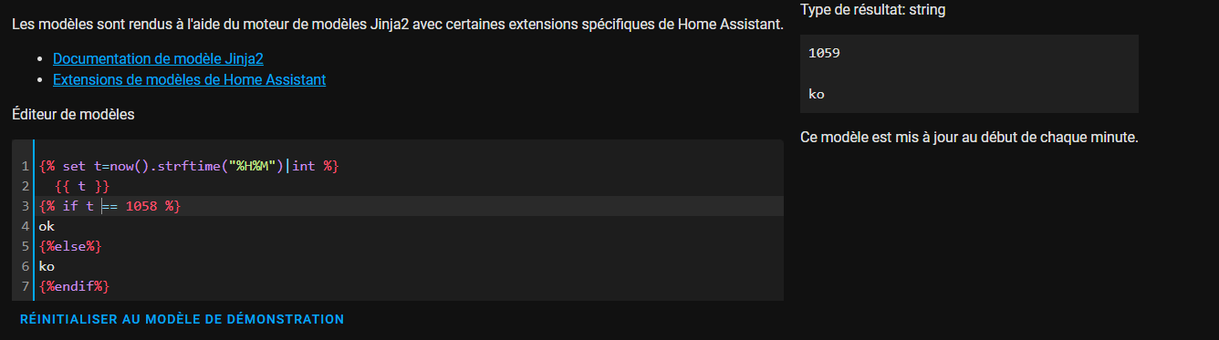

Remplace
par
{% set t=now().strftime("%H%M") |int(0)%}
Tu auras ainsi une valeur ‹ facile › à vérifier
Par exemple
{% if t == 600 %}
Pour info les templates sont évalués toutes les minutes…

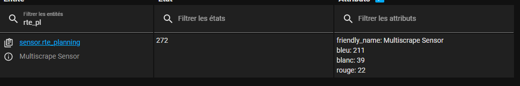

Je me suis amusé à utiliser multiscrape pour limiter le nombre d’appels
# TEMPO EDF
- name: rte_jour
  resource: https://particulier.edf.fr/services/rest/referentiel/searchTempoStore?dateRelevant={{now().strftime("%Y-%m-%d")}}
  scan_interval: 3600
  headers:
    Accept: text/html,application/xhtml+xml,application/xml;q=0.9,image/webp,*/*;q=0.8
    Content-Type: application/json
    User-Agent: Wget/1.20.3 (linux-gnu)
  sensor:
    - unique_id: rte_jour
      value_template: "{{ value_json.couleurJourJ}}"
      attributes:
        - name: demain
          value_template: "{{ value_json.couleurJourJ1 }}"
- name: rte_planning
  resource: https://particulier.edf.fr/services/rest/referentiel/getNbTempoDays?TypeAlerte=TEMPO
  scan_interval: 3600
  headers:
  sensor:
    - unique_id: rte_planning
      value_template: "{{ value_json.PARAM_NB_J_BLEU+value_json.PARAM_NB_J_BLANC+ value_json.PARAM_NB_J_ROUGE }}"
      attributes:
        - name: bleu
          value_template: "{{ value_json.PARAM_NB_J_BLEU }}"
        - name: blanc
          value_template: "{{ value_json.PARAM_NB_J_BLANC }}"
        - name: rouge
          value_template: "{{ value_json.PARAM_NB_J_ROUGE }}"
Ce qui donne
