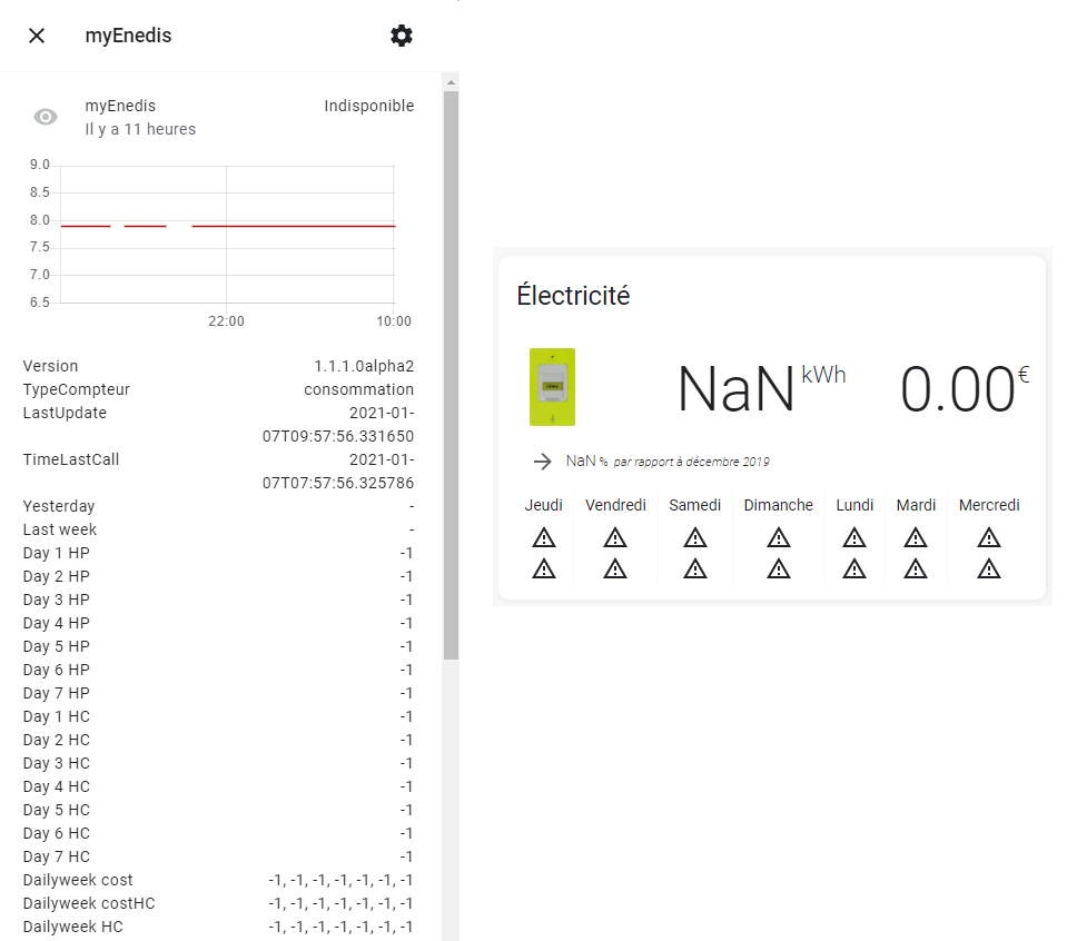

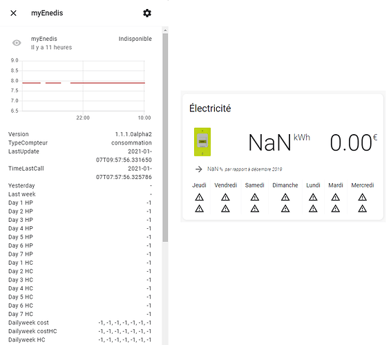

J’ai toujours des erreurs -1 avec la dernière version du capteur (1.1.1.0alpha2). Y a-t-il moyen de conserver les anciennes valeurs si le refresh des données renvoie du -1 ?
Dans le log, l’erreur errorLastCall: est vide
