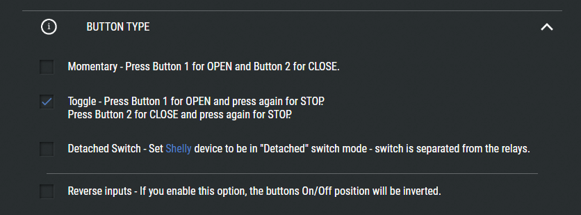

J’ai soucis avec l’interrupteur du volet que je n’avais pas remarqué avant d’installer le shelly.
J’ai une commande de volet roulant Lexman « COSSY » a 3 position MONTEE - PAUSE - DESCENTE; j’ai l’impression que le bouton PAUSE n’est pas fonctionnel, y a t-il une solution pour de configurer?
Philippe
tu parles de quel bouton pause?
Sur HA, ou sur la télécommande d’origine de ton volet ?
Le but de passer en cover est aussi de ne pas griller le moteur de ton volet.
En mode switch tu peux mettre en on les 2 relais, chose que ne va pas apprécier le moteur, alors qu’en cover les 2 relais ne peuvent être activés simultanément
Tu as déclaré quoi comme type de switch dans l’interface du shelly ? Toggle ? Momentary ?
J’ai des inter LM comme toi et aucun souci avec mes 10 shelly 2.5 en mode cover.
Le bouton « pause » des inters LM n’est pas un vrai bouton, c’est seulement un levier mecanique qui va remettre le bouton haut ou bas en contact ouvert.
Pour répondre à @Krull56 , sur les conseils de @fredarro je suis passé déjà en mode Roller Shutter
Concernant ta question Toggle/Momentary, je suis en Toggle
@Krull56 pourrais tu me montrer comment tu câble tes inters LM et la Shelly?
Je pense que le soucis viens de là.
Petite question supplémentaire comme j’installe mon premier module, quel type de câble utilisez vous pour faires les connexions, j’utilise du 1.5mm2 souple.
Philippe
Il faut les configurer en momentary.
Du 1.5 est largement suffisant et repond aux normes électriques en vigueur pour des volets roulants. Si c’est du souple je te conseille d’étamer ou mettre des cosses sur les extrémités
@Krull56 j’ai fait la modification en momentary et la pause refonctionne.
Merci :slight_smile:
