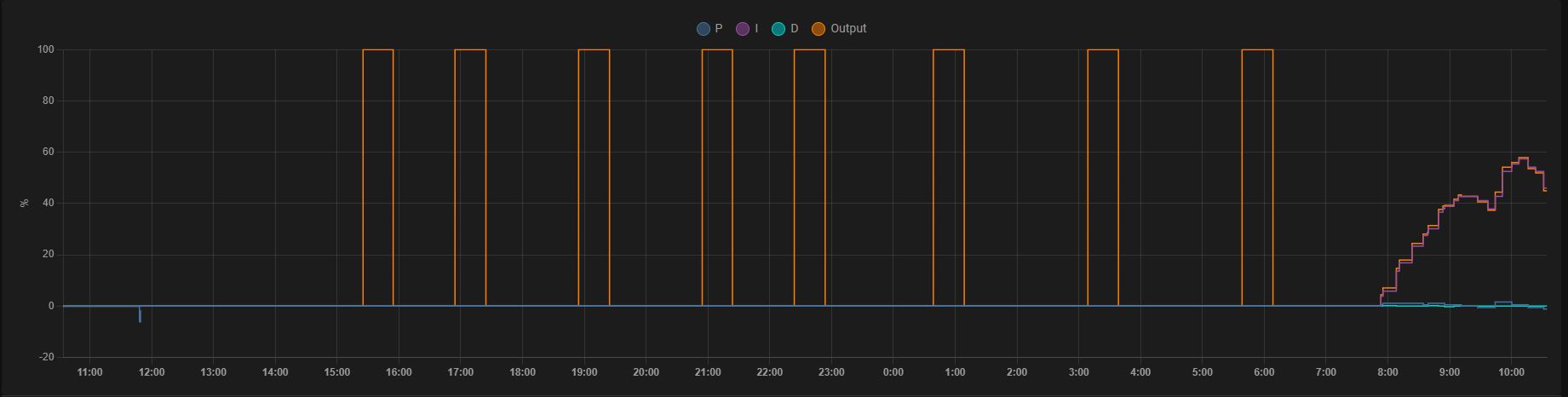

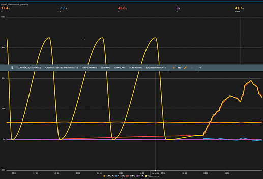

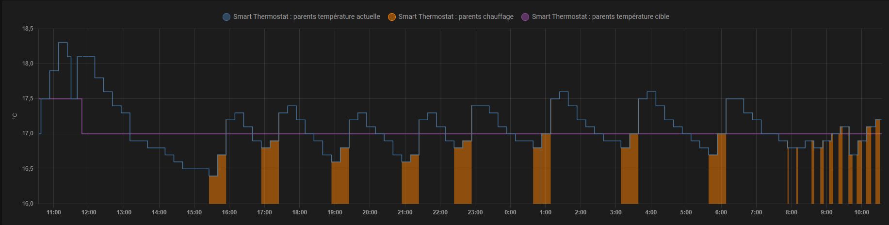

Bonjour à tous.
Je tenais tout d’abord à remercier tous les passionnés (Canaletto, Argonaute, et les autres) que vous êtes et qui m’aident indirectement à construire petit à petit mon HA.
Un grand MERCI à ScratMan pour ce projet de chauffage PID que je suis depuis le début.
Comme dit ScratMan plus haut, l’autotune ne permet pas le lancement du chauffage car il attend d’obtenir 10 mesures du capteur de température avant de s’activer. Ca peut être embêtant pour une pièce occupée…
Mais bon, pour ma part, j’ai fait la concession de perdre 2 degrés pour tester dans la chambre parentale qui n’est pas occupée en journée.
Une fois son cycle terminé, l’autotune m’a affiché dans les LOG de HA les valeurs PID des rulers Ciancone-marlin, Pessen-integral, Some-overshoot, No-overshoot, Brewing.
Il a été évoqué dans un post de regrouper quelques exemples de configuration, alors je souhaitais partager mes résultats, si ça peut aider certains comme base de départ. S’il manque des données je les rajouterai.
Plus qu’à tester sur quelques jours.
Merci encore ScratMan pour cette belle avancée dans le monde de Home Assistant !!

Températures lors de l’autotune : Min 05° C - Max 08° C
Capteur de température : Sonoff snzb-02 sous ZHA avec un refresh toutes les 15mn, placé à l’autre bout de la pièce
Début autotune : 10h00
Durée autotune : 21h
Ruler lors de l’autotune : Ciancone-marlin
Noiseband : 0.1

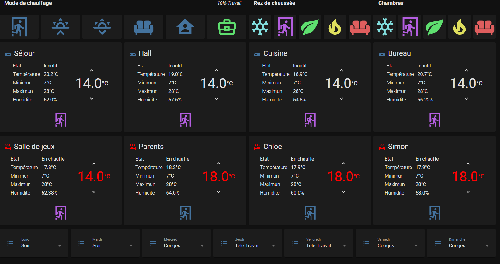

Je viens de le mettre en place en remplacement de simple_thermostat mais je ne constate pas les ON/OFF comme dans son repo.
Tu l’a mit en place toi ?
Un peu de mal à appréhender les différents mode aussi :

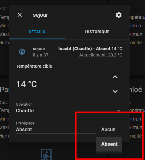

Je viens de tester et effectivement le thermostat boot, par contre j’ai perdu tt mes pré-réglage. Normal ?
Préréglages de quoi ?
Je n’ai plus aucun preset :
Bon en fait je viens de comprendre que si je ne set pas les valeur sleep_temp, away_temp, eco_temp,… Je n’ai plus les presets :confused:
Sauf que dans mon cas les presets était gérée par des potards de façon dynamique avec simple_thermostat
