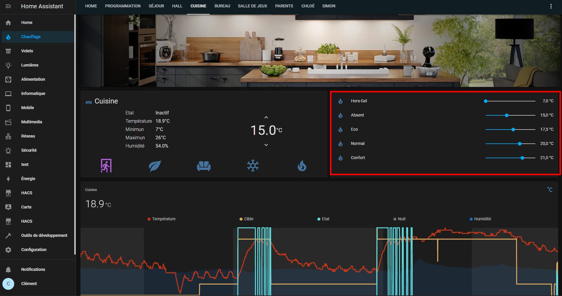

Le problème de les set comme ceci, est que tu ne peut plus les modifier via l’interface, il reviennent tjr à leur température initiale que tu set dans le yaml.
Perso je préfère avoir la main sur leur valeur via mon IHM :
Oui, en effet, c’est une limitation du thermostat générique. Il va falloir que je me penche sur comment ajouter des services à une intégration pour permettre de jouer sur ces paramètres directement dans Lovelace

Perso je n’ai plus cette limitation avec le thermostat « simple_thermostat » :
Je ne set aucune valeur au boot de l’addon (et donc dans le YAML) et je set ensuite via les input_number.

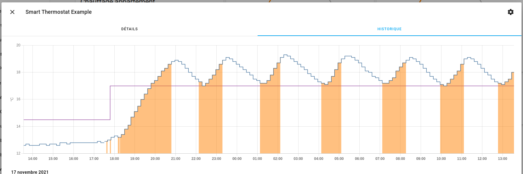

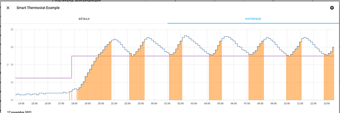

Hello. Je teste aussi le smartThermostat! Je suis entrain de tester la fonction autotune mais aprés 5 cycles de chauffes je n’ai toujours pas de retour et j’ai l’impression qu’il na pas finit ca fonction d’autotune. Est-ce que c’est normal?
En tous cas good job @ScratMan !
Quel est l’état de l’attribut autotune_status du thermostat ?
Quelles étaient les durées du lookback et du keep_alive ?

Est-ce qu’il serait possible d’avoir un export des données du thermostat (température, consigne et on/off) au format csv stp ?
Tes courbes ont l’air parfaites pour le calcul, je vais essayer de faire une simulation du système voir ce qui ne va pas.
Ok je te fais ca. Je sais exporter des valeurs avec influx DB en CSV par contre j’arrive pas a récupérer l’état : heat ou off du thermostat sur influx db. Quelqu’un a une idée?
Le on/off est optionnel pour l’analyse, le tuner n’en a pas besoin pour le calcul (c’est lui qui le contrôle), sinon il aurait fallu ajouter un sensor qui vienne récupérer l’attribut control_output
et l’envoyer dans InfluxDB.
