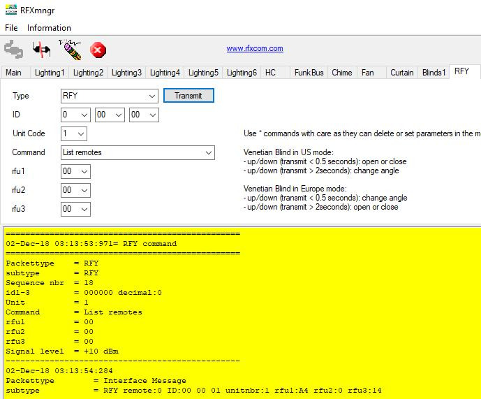

Dans un premier temps il faut récupérer les codes des volets avec l’outil d’origine : rfxmanager => list remotes
[image]
ça donne ça dans les logs (la copie d’écran vient de chez google => 00 00 01) :
# 15/03/2021 02:03:03:246= 14010307000007DAAB01A900191C064E4658434F4D
# Packettype = Interface Message
# subtype = RFY remote:0 ID:07 DA AB unitnbr:1 rfu1:A9 rfu2:0 rfu3:19
Donc on note l’ID dans un coin 07DAAB
