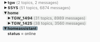

Mais je ne dois pas faire les choses correctement car MQTT Explorer ne remonte aucune information, à exception de la bonne communication avec HA au status Online
Là, tu as défini un sensor qui va prendre son état avec une valeur qui serait dans le topic « home/temp ».
Mais qui publie dans ce topic ?
De plus, dans ta copie d’écran, je ne vois pas de topic « home/temp » :thinking:

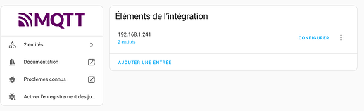

Tu as configuré l’intégration MQTT ?

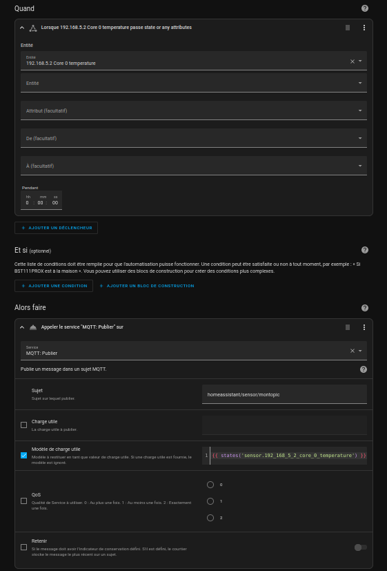

Il te faut juste une automatisation.
Un peu comme ça:
alias: Mes tests
description: Automatisation pour mes tests
  - platform: state
    entity_id:
      - sensor.192_168_5_2_core_0_temperature
condition: []
  - service: mqtt.publish
      topic: homeassistant/sensor/montopic
      payload_template: "{{ states('sensor.192_168_5_2_core_0_temperature') }}"

Pas tout à fait.
Moi je t’ai mis du code, mais tu peux passer par l’UI

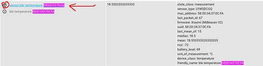

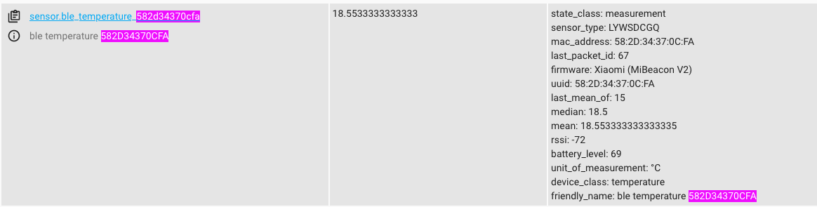

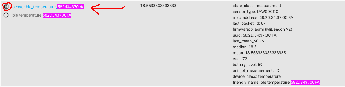

Pour entity_id je dois prendre le non de l’entité personnel ou celle de HA ?
Mets celle-ci:
C’est facile ! Un clic sur l’icon en haut à gauche sur la capture d’écran et un collé dans le champs.
Ca évite déjà les erreurs de frappe :wink:
