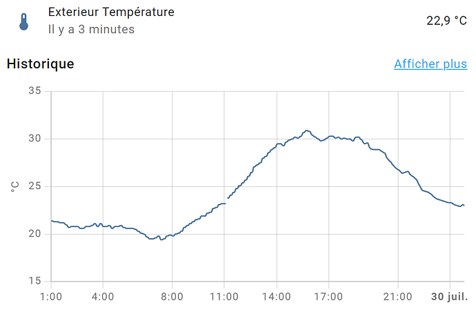

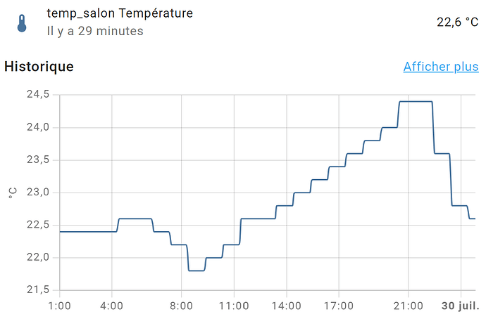

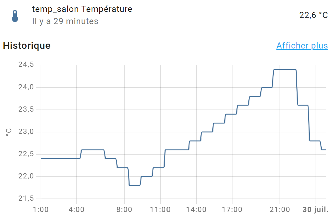

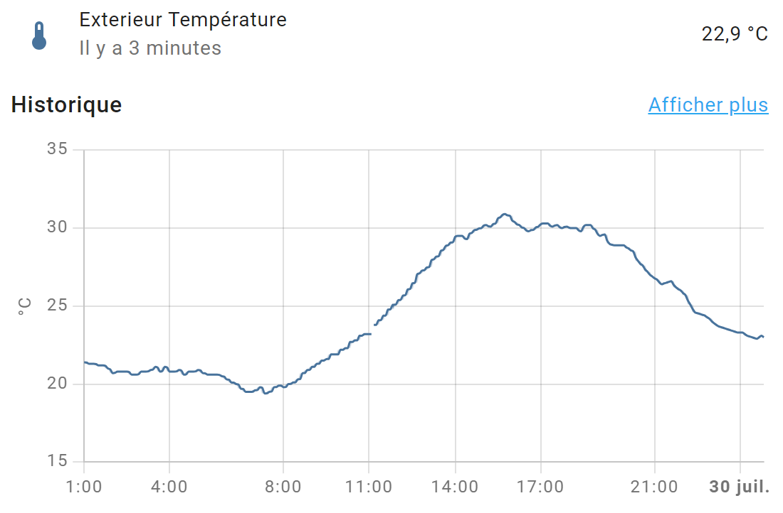

Pour les historique, HA le fait très bien avec une info toutes les 5 min (mon 1er graphique), c’est bien la sonde qui n’envoi pas assez d’info pour faire un bon graph (voir le 2em)
Sur ce graph de Sonoff, la piece perd plus de 1° en 1h et presque 2° en 2h mais ne renvoi que 2 valeurs …
Impossible d’utiliser ce type de sonde pour un chauffage ou une clim avec un taux de rafraichissement de presque 1h et 1°C d’ecart entre 2 points.

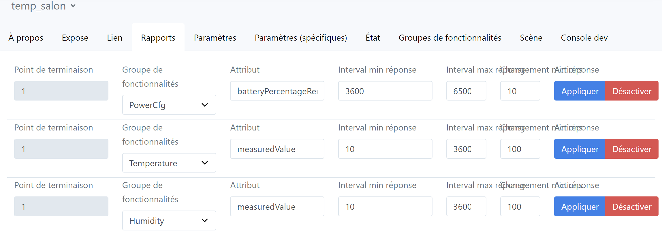

Tu a la sonde TS0601 qui permet de configurer tous les x minutes l’intervalle et aussi l’écart de température (et d’humidité) que ça envoie une info .
As tu plusieurs sondes Sonoff qui ont ce comportement ?
Ce n’est pas le comportement normal, peux tu faire une automatisation avec comme déclencheur la température retournée et par exemple t’envoyer un SMS ou mail ou autre pour vérifier la fréquence d’envoi de ta sonde Sonoff.

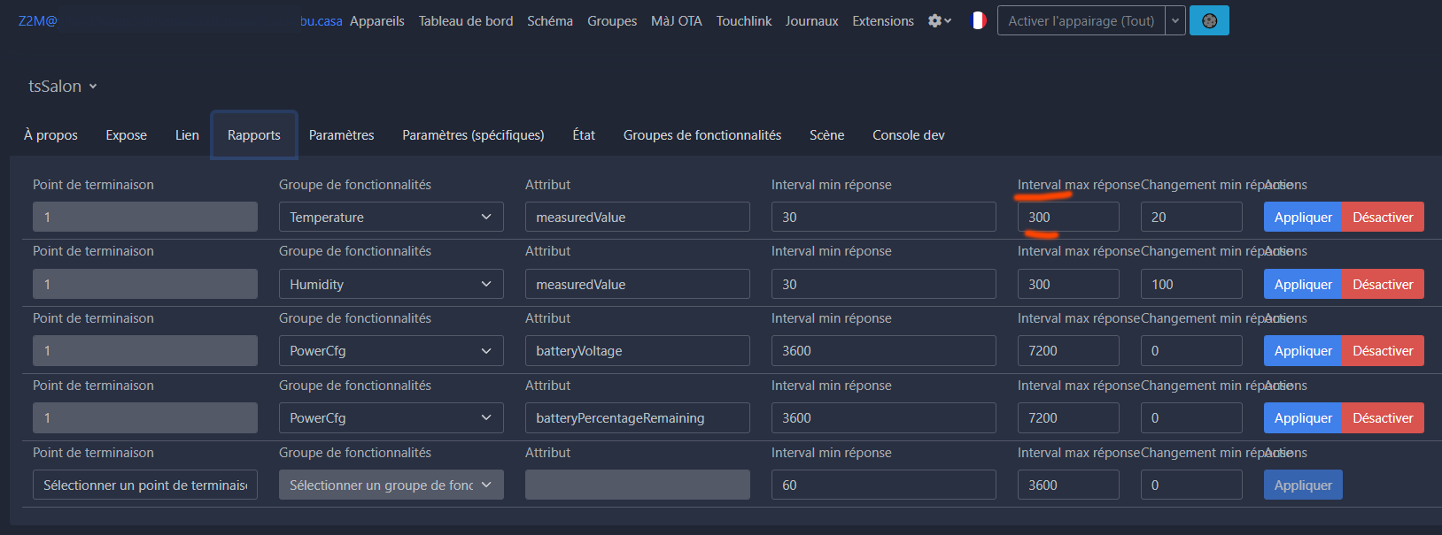

regarde par là
300 secondes = 5 minutes
Oula, mais c’est une superbe nouvelle ca :+1:
En effet, j’ai pas du tout les même info que toi @selecus
Je vais modifier tout ca et je reviens vous dire

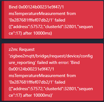

alors c’est pas impossible mais le problème de ton appareil c’est qu’il dort :sleeping_bed: pour économiser de la batterie
il faut donc que tu le réveilles juste avant ou juste après avoir envoyé la demande de modif
Sinon tu auras ce message qui indique que tu as dépassé les 10 secondes d’attente

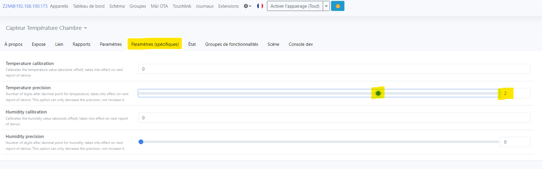

Peut-être en changeant la précision remontée à 2 chiffres après la virgule:
Après, je ne suis pas certain que cette précision soit vraiment utile.
Si ton conseil est pertinent. Surtout si le capteur est dans une pièce où il y a très peu de variation de température. Ca va aider au débogage.
Chez moi, je n’affiche aucun chiffre après la virgule. Dans l’historique ça donne l’impression que je n’ai pas d’actualisation pendant plusieurs heures. Mais si je regarde dans le journal de z2m, mes capteurs continues de publier toutes les 300 secondes
Non, je voulais simplement dire que demander une précision au centième de degré sur les capteurs du commerce pour faire de la domotique n’avait pas vraiment de sens.
Par contre, ça permet en effet de forcer une mise à jour à chaque modification d’un centième plutôt que d’un dizième de degré et donc d’avoir une courbe plus régulière et mise à jour plus souvent.

Même avec la modif @FillR2 , j’ai mis 3 chiffres après la virgule mais rien ne fonctionne, la remontée est de 0,2 : Dommage
