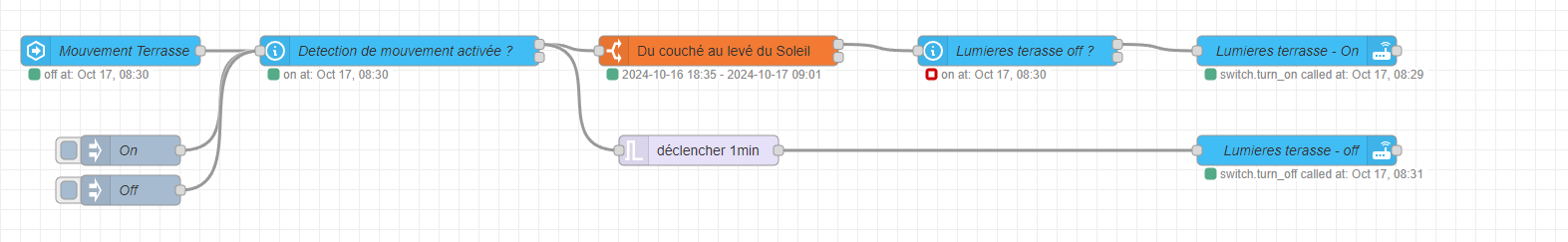

Dans le cadre de l’implémentation d’un scenario de détection de mouvement sur un éclairage extérieurs. J’ai installé un contrôleur ZBMINIL2 mis derrière un interrupteur (bistable).
Il fonctionne très bien et HA remonte bien le statut à partir des infos mqtt :
The current state of this switch is in the published state under the state property (value is ON or OFF ) (SONOFF ZBMINIL2 control via MQTT | Zigbee2MQTT)
Donc cela marche parfaitement dans un cas simple, où je l’associe à un détecteur de mouvement et c’est HA qui contrôle le switch derrière l’interrupteur en fonction de la valeur du statut a ON ou OFF.

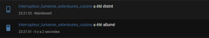

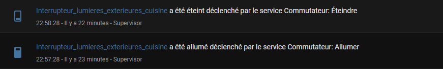

Par contre si j’appuie sur l’interrupteur le statut passe à ON mais il m’est impossible de savoir dans HA si ce ON est lié à un script de détection de mouvement ou au bouton interrupteur ?
Toutefois dans le journal de HA l’entrée est différente (pas le même texte et pas de user Supervisor).

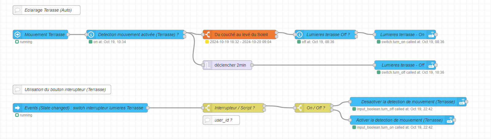

C’est bon ! solution opérationnelle :grin:

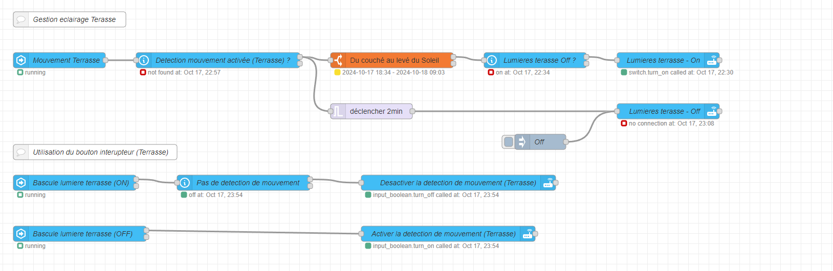

@BBE : oui le booléen était déjà dans la solution : input_booleen qui modifie la variable helper dans HA. (facile avec Node Red).
@ArminasTV : très bonne idée merci bcp.
J’ai utilisé le event all pour surveiller uniquement les state_changed en filtrant sur l’entity switch du micromodule !
Puis un switch pour verifier le context et filtrer les event qui n’ont pas de user_id ! Et voila !
Le résultat est parfait tout fonctionne comme voulu et l’interrupteur physique permet de forcer l’état des luminaires Terrasse en contrôlant ou non la détection de mouvement.
Merci pour vos idées.

Et en faisant ça tu filtres bien uniquement les appuis boutons en entrée du module, c’est ça?
Quelques questions / pistes d’améliorations potentielles:
  • Est ce que tu traites de la même façon les commandes via un dashboard ou une commande vocale? Ce sont de mon point de vue aussi des commandes « manuelles »…
  • Tu lances une tempo de 2min, tes lumières restent elles bien allumées si tu es toujours là au bout de 2min (relance de la tempo « tant que » il y a detection)?
Oui tout a fait le user_id == null permet de filtrer les requêtes uniquement « manuelle ».
C’est a dire à partir de l’interrupteur ou de l’application (dashboard ou vocale).
La tempo de 2 min est prolongée à chaque détection de mouvement (dans le cas ou la détection de mouvement est activée donc dans un script d’automatisation).
N’hésite pas si tu as d’autres questions.
