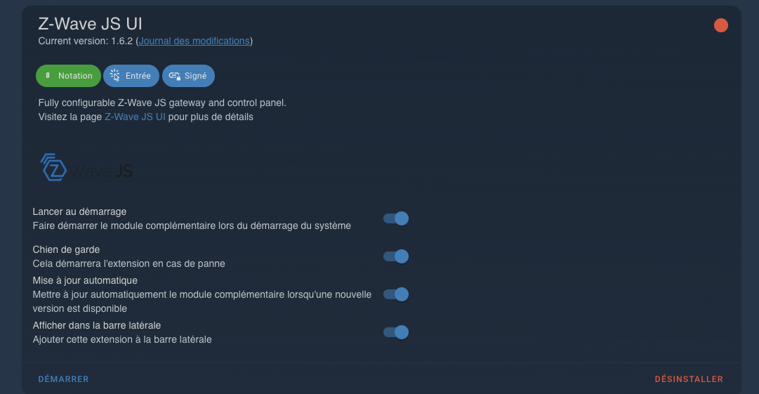

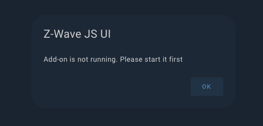

Mon ha redemarre, et la j’ai un comportenant bizarre : les services (terminal, file editor, zwave JS, zigbeetomqtt et tout les autres m’indique quand je clique sur le lien du menu qu’ils ne sont pas démarrés.
Dans les modules complémentaires ils ont la pastilles rouge et le bouton demarrer est disponible (quand je clique dessus il ne se passe rien).

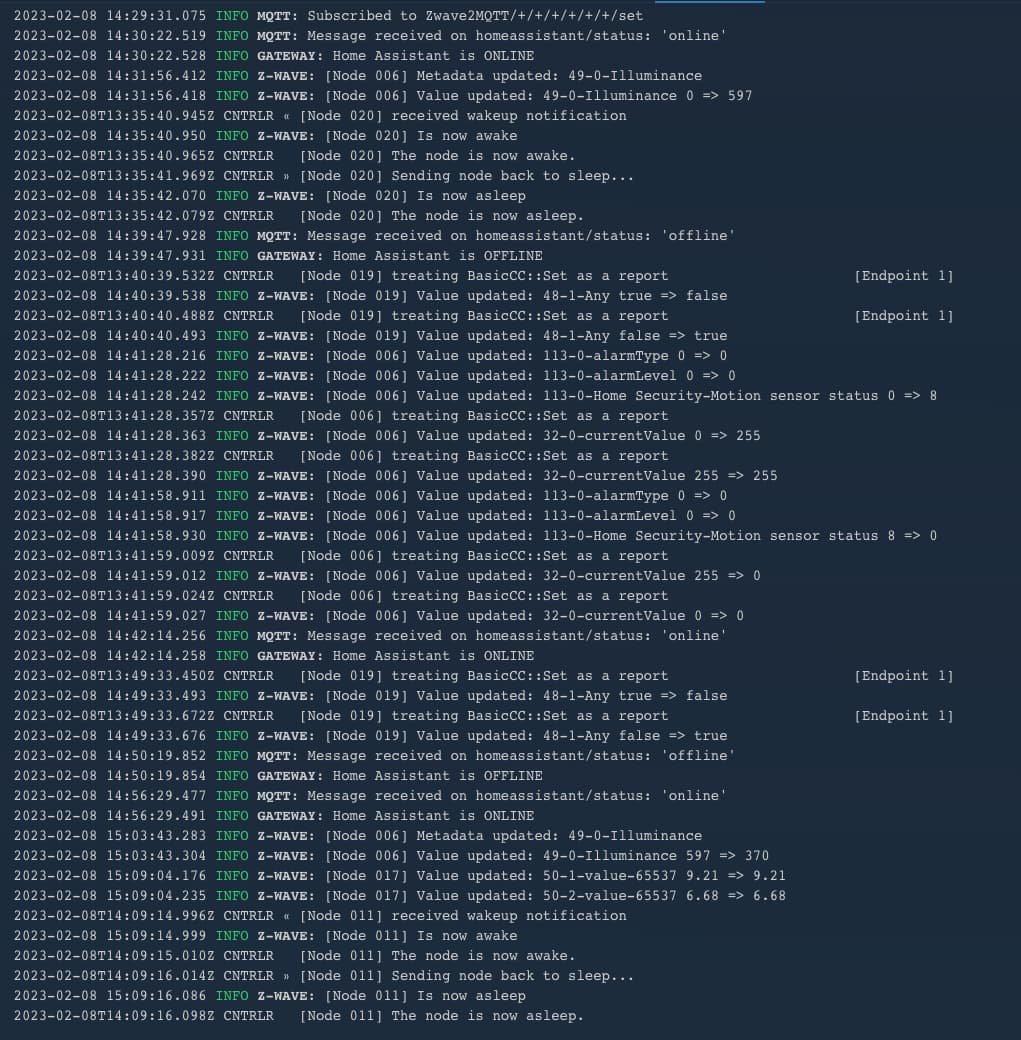

Cependant dans les log de mes modules ils y a des élements qui indiquent qu’ils sont bien « demarrés »
ex :

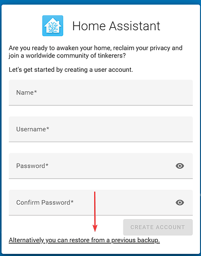

Dès la première connexion, tu as la possibilité de charger un backup.
Du coup, HA s’occupe seul de restaurer l’ensemble seul, pourquoi ne pas passer par là ?

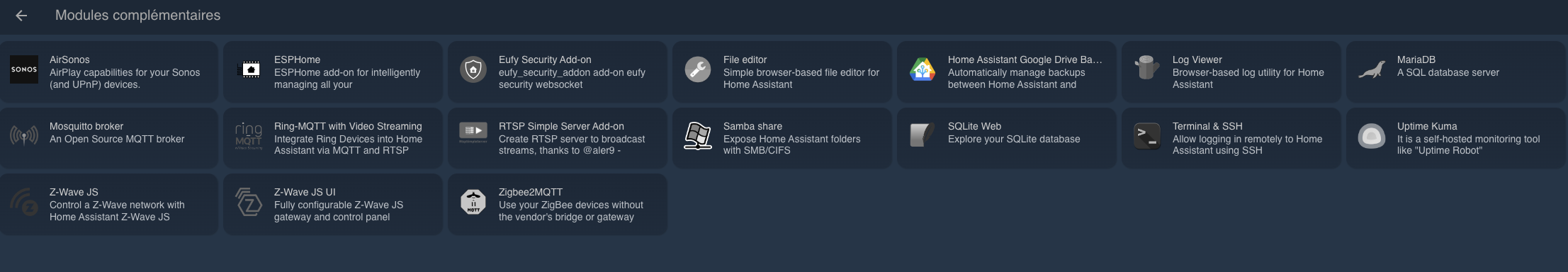

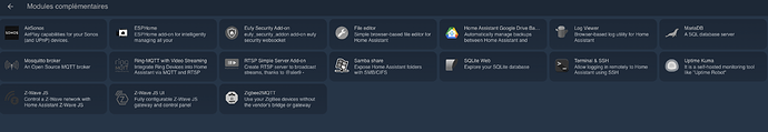

comme tu vois tout les modules complémentaires (a l’execption de google drive que j’ai ajouté au départ ne sont pas reconnus, ca vient forcément de la restauration)
j’ai essayé de les supprimer et de les reinstaller, ca ne change rien ;(

Donc c’est bien ce que j’indique, il y a une fonction plus rapide. Une fois le backup sous la main, tu peux au lieu de finir la configuration de HA (plus GoogleBackup etc), passer directement à la restauration
J’ai fait exactement comme @Mulinet car je pensais que HA ne pouvais trouver qu’un backup localement installé sur un de ses disques…
Mais si je comprend bien, via cette interface tu peux aller chercher un fichier backup directement dans un google drive?
Bon à savoir pour le prochain coup…
sur google drive non
mais sur ta machine qui se connecte a ton instance HA
tu telecharge de google vers ton PC et a partir de la tu peux l’uploader
Merci effectivement cette restore directement ici je ne l’avais pas vu.
