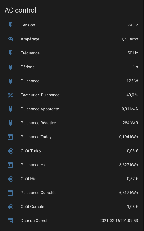

Finalement j’ai pris le PZEM 016 avec un D1 mini avec firmware Tasmota 9.10 MQTT avec HA
Le D1 dans la boite du PZEM 016 quelques soudures et dessoudures plus loin :
Au cas où ça intéresse, je peux faire un mini tuto…
